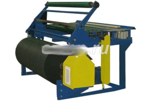

Машина для перемотки рулонных материалов (Перемотчик) ПМ-01
Обновлено 29.10.2026 186596
Предлагаем Машину для перемотки рулонных материалов (Перемотчик) ПМ-01 . Без посредников, по ценам производителя.
Станок предназначен для перемотки рулонов различных нетканых материалов на высоких скоростях.
Материал - Нетканое полотно
Диаметр рулона на размотке, мм - 800
Ширина рулона на размотке, мм - 1600
Внутренний диаметр рулона на размотке, мм - 76
Количество рулонов на намотке - 1
Диаметр рулона на намотке, мм - до 250
Внутренний диаметр рулона на намотке, мм - 25 - 76
Скорость перемотки, м/мин - до 200
Шаг перфорации, мм - 350
Пульт управления - сенсорная панель
Натяжение материала - автоматическое
Счетчик метража - есть
Опции машины:
- Крепление отдающего рулона на пневматическом разжимном валу
- Автоматическое поддержание натяжения материала
- Поперечная обрезка материала электроножом со счетчиком количества намотанных рулонов
- Автоматическое обеспечение плотности намотки
