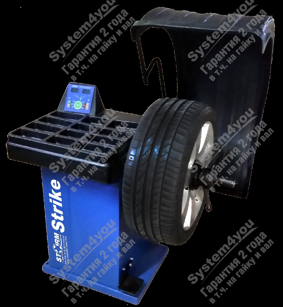

Автоматический балансировочный станок СТОРМ Strike
Обновлено 27.10.2026 187372
Станок балансировочный СТОРМ Strike - прецизионное (высокоточное) устройство, которое применяется для балансировки колес легковых автомобилей, микроавтобусов и легких грузовиков с диаметром диска до 24 дюймов и шириной до 20 дюймов.
Как и все балансировочное оборудование СТОРМ, сочетает в себе надежность и простоту использования, а также гарантию 24 месяца, в том числе на гайку и вал.
Станок обеспечивает измерения статического (при свободном вращении) и динамического (при вращении на высокой скорости) дисбаланса колеса. Кроме того, СТОРМ Strike осуществляет вычисление масс корректирующих грузов и их положения в двух плоскостях коррекции (на наружной и внутренней сторонах диска колеса) за один цикл измерения.
Преимущества балансировочного станка СТОРМ Strike:
  • Электрический прижим - автоматическое закручивание быстрозажимной гайки.
  • Доворот - подвод к зоне или к точному месту установки груза.
  • Многофункциональная педаль управления.
  • Обладает производительностью до 120 отбалансированных колес в час - самый быстрый в своем классе
  • Максимально быстрый благодаря автоматическому зажиму колеса, подсветке диска, лазерной навигации и электромагнитному тормозу.
  • Блок вычислителя построен на суперсовременном высокопроизводительном микропроцессоре фирмы Texas Instruments, предназначенном для индустриальных применений.
Особенности балансировочного оборудования:
  • Автоматическое закручивание прижимной гайки простым нажатием педали - для закрепления колеса на удлиненном валу.
  • Двухкоординатная измерительная линейка (выдвижная штанга) позволяет автоматически задавать дистанцию и диаметр в плоскостях, где будут устанавливаться балансировочные грузы.
  • Функция «AUTOPROGRAMM» позволяет использовать станок в любых автоматических и полуавтоматических режимах без нажатия кнопок. Станок сам выбирает необходимый режим и интеллектуально подстраивается под индивидуального оператора.
  • Подсветка осуществляется с помощью двух мощных светодиодов, расположенных на корпусе станка со стороны шпинделя.
  • Красивая лицевая панель оснащена цифровым дисплеем и диодной панелью визуализации мест установки корректирующих грузов (без LCD монитора).
  • Функция «Лазерного наведения» в режиме «6 часов» - специальный лазер красного спектра указывает оператору, где следует чистить, обезжиривать и приклеивать самоклеящиеся грузы.
  • Программа «Split» для высококачественной балансировки колес с дисками из легких сплавов. Используется для скрытой установки грузиков за спицами.
  • Программа «Два оператора» позволяет обслуживать одновременно несколько автомобилей с разными типами и размерами колес. Переход от одного размера колеса к другому обеспечивается путём переключения операторов.
  • Функция «MEMORY» позволяет вести статистику работы станка (количество положительных результатов балансирования).
  • Функция «MOTO» делает возможной работу с колесами мотоциклов. В опцию входит комплект мото-адаптеров.
  • Конструкция рабочей части шпинделя станка позволяет устанавливать любые адаптеры для закрепления колес фирм «СТОРМ» и «HAWEKA» - в том числе мотоадаптеры, фланцевые, кулачковые и цанговые адаптеры.
  • Электромагнитный тормоз сокращает время торможения колеса. Данная функция применяется дополнительно к торможению, производимому двигателем станка.
