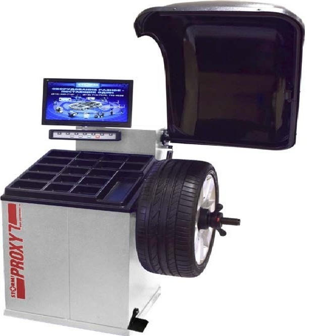

Станок балансировочный СТОРМ Proxy-7 Light S - прецизионное (высокоточное) устройство, которое применяется для балансировки колес легковых автомобилей, микроавтобусов и легких грузовиков с диаметром диска до 30 дюймов и шириной до 20 дюймов. Данная модель является бюджетным вариантом суперавтоматического балансировочного станка Proxy-7: без режима автоматического приведения колеса в позиции установки корректирующих грузов, зато с ультразвуковом датчиком для автоматического измерением ширины штампованного колеса.
Как и все балансировочное оборудование СТОРМ, сочетает в себе надежность и простоту использования, а также гарантию 24 месяца, в том числе на гайку и вал.
Станок обеспечивает измерения статического (при свободном вращении) и динамического (при вращении на высокой скорости) дисбаланса колеса. Кроме того, СТОРМ Proxy-7 Light S осуществляет вычисление масс корректирующих грузов и их положения в двух плоскостях коррекции (на наружной и внутренней сторонах диска колеса) за один цикл измерения.
Преимущества балансировочного станка СТОРМ Proxy-7 Light S:
  • Обладает повышенной производительностью - до 160 отбалансированных колес в час.
  • Является максимально быстрым балансировочным оборудованием благодаря автоматическому прижиму колеса, подсветке диска, лазерной навигации, электромагнитному тормозу и ультразвуковому датчику.
  • SVGA монитор с высококачественной 3D-графикой для отображения информации. Встроенная функция «3D-Disk» позволяет отображать на мониторе объемную проекцию колеса.
  • Полный цикл измерения колеса R14 - 5 секунд; для колеса R20 - 8 секунд (разгон, измерение, торможение)
Особенности балансировочного оборудования:
  • Автоматическое закручивание прижимной гайки простым нажатием педали упрощает крепление колеса на валу и при этом позволяет прилагать меньше физических усилий.
  • Автоматический ввод параметров колеса.
  • Функция автоматического определения вида корректирующего груза (самоклеящийся или набивной).
  • Функция «Лазерного наведения» в режиме «6 часов» - специальный лазер красного спектра указывает оператору, где следует чистить, обезжиривать и приклеивать самоклеящиеся грузы.
  • Функция «AUTOPROGRAMM» позволяет использовать станок в любых автоматических и полуавтоматических режимах без нажатия кнопок. С ее помощью станок сам выбирает необходимый режим и интеллектуально подстраивается под индивидуального оператора.
  • Функция «AUTOSTICK» для точной установки клеящихся грузов с помощью рукоятки выдвижной штанги.
  • Функция «Проверка биения диска» позволяет визуально оценить степень кривизны диска.
  • Программа «Семь операторов» позволяет обслуживать одновременно несколько автомобилей с разными типами и размерами колес. Переход от одного размера колеса к другому обеспечивается путём переключения операторов.
  • Функция «MEMORY» позволяет вести статистику работы станка (количество запусков, количество положительных результатов, сумма потраченных за единицу времени набивных и клеящихся грузов). Статистика ведется не только за целый период, но и в индивидуальном порядке отдельно по каждому оператору. Также имеется возможность сохранять большое количество настроек станка отдельно для каждого оператора.
  • Функция «MOTO» делает возможным работу с колесами мотоциклов. В качестве опции прилагается комплект мото-адаптеров.
  • Светодиодная подсветка внутренней плоскости колеса осуществляется с помощью двух мощных светодиодов, расположенных на корпусе станка со стороны шпинделя.
  • Электромагнитный тормоз сокращает время торможения колеса. Данная функция применяется дополнительно к торможению, производимому двигателем станка.
  • Эргономичная конструкция позволяет устанавливать станок Proxy-7 вплотную к стене.
Технические характеристики:
  • Тип станка: автоматический
  • Дискретность отсчёта: 1 г
  • Диаметр диска: 9 - 28 дюймов, при ручном вводе до 30 дюймов
  • Ширина диска: 1,5 - 20 дюймов
  • Максимальный диаметр колеса в сборе: 1060 мм
  • Максимальная масса колеса: 75 кг
  • Питание: 220 В ±10%, 50 Гц
  • Масса нетто: 101 кг
  • Масса брутто: 164,6 кг
  • Потребляемая мощность: не более 350 Вт
  • Габаритные размеры с поднятым кожухом (локером): 1460 х 1200 х 2170 мм
  • Габаритные размеры в упаковке (ДхШхВ): 1200 х 930 х 1525 мм
  • Гарантия: 24 месяца
  • Модель: Proxy-7 Light S
  • Бренд: СТОРМ
  • Производитель: СТОРМ
  • Страна производителя: Россия
Комплект поставки
  • Станок балансировочный - 1 шт.
  • Комплект конусов для легковых колес автомобилей (3 шт.) - 1 шт.
  • Шпилька ТР 40х3 - 1 шт.
  • Быстросъемная гайка СТОРМ - 1 шт.
  • Кольцо пластиковое - 1 шт.
  • Фланец (чашка) гайки с резиновым кольцом - 1 шт.
  • Пружина коническая (может быть установлена во внутреннюю полость фланца вала. В этом случае внутренняя полость закрыта крышкой, зафиксированной запорным кольцом) - 1 шт.
  • Клещи специальные - 1 шт.
  • Эталонный груз для калибровки - 1 шт.
  • ЖК монитор - 1 шт.
  • Винт с шайбой - 4 шт.
  • Кабель питания - 1 шт.
  • Защитный кожух с ультразвуковым датчиком для измерения ширины диска колеса - 1 шт.
  • Кронциркуль - 1 шт.
  • Калибр для установки самоклеющихся грузов - 1 шт.
