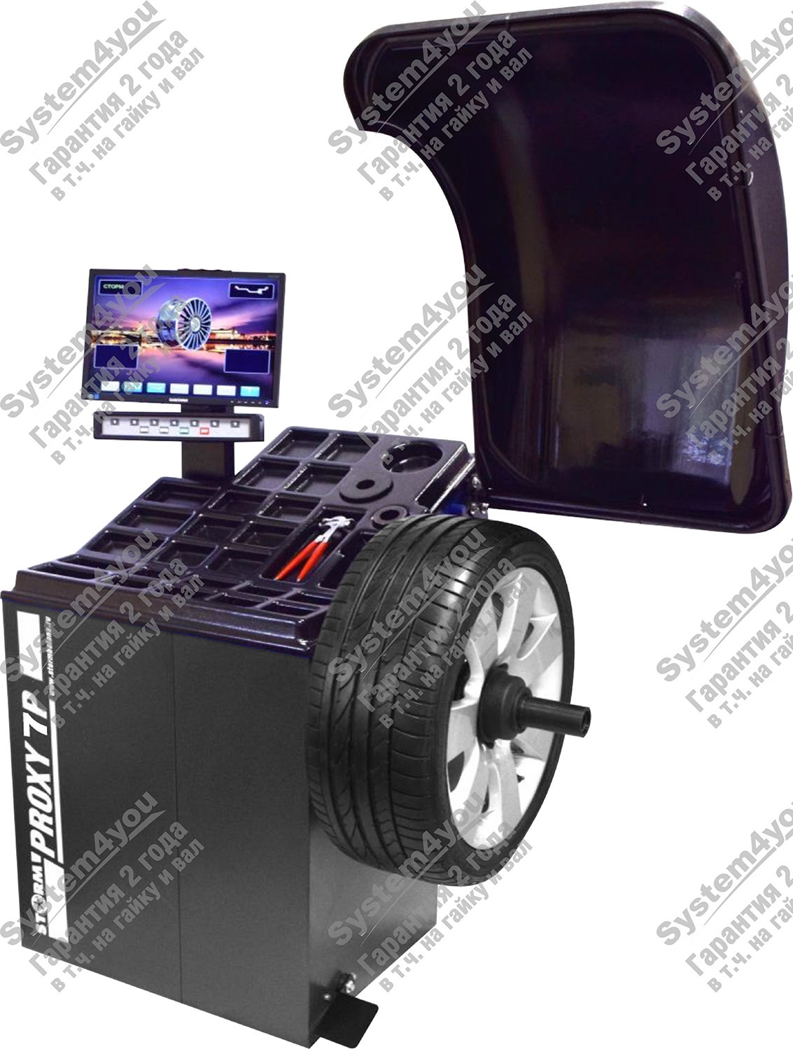

Станок балансировочный СТОРМ Proxy-7p - прецизионное (высокоточное) устройство, которое применяется для балансировки колес легковых автомобилей, микроавтобусов и легких грузовиков с диаметром диска до 30 дюймов и шириной до 20 дюймов.
Как и все балансировочное оборудование СТОРМ, сочетает в себе надежность и простоту использования, а также гарантию 24 месяца, в том числе на гайку и вал.
Станок обеспечивает измерения статического (при свободном вращении) и динамического (при вращении на высокой скорости) дисбаланса колеса. Кроме того, СТОРМ Proxy-7p осуществляет вычисление масс корректирующих грузов и их положения в двух плоскостях коррекции (на наружной и внутренней сторонах диска колеса) за один цикл измерения.
Преимущества балансировочного станка СТОРМ Proxy-7p:
  • Доворот - подвод к зоне или к точному месту установки груза.
  • Обладает повышенной производительностью - до 180 отбалансированных колес в час.
  • Является максимально быстрым балансировочным оборудованием благодаря автоматическому прижиму колеса, подсветке диска, лазерной навигации, электромагнитному тормозу и ультразвуковому датчику.
  • Блок вычислителя построен на суперсовременном высокопроизводительном микропроцессоре фирмы Texas Instruments, предназначенном для индустриальных применений.
  • SVGA монитор с высококачественной 3D-графикой для отображения информации. Встроенная функция «3D-Disk» позволяет отображать на мониторе объемную проекцию колеса. Предоставляет возможность сразу чистить и обезжиривать места приклеивания балансировочных грузов, без дополнительных отметок.
Особенности балансировочного оборудования:
  • Пневматическое устройство для закрепления колеса на валу, заменяющее резьбовую шпильку и быстросъемную гайку. Позволяет сократить время закрепления колеса на валу станка и обеспечивает постоянное усилие зажатия колеса - независимо от усилия, прикладываемого оператором к рукоятке зажимной гайки.
  • Двухкоординатная измерительная линейка (выдвижная штанга) позволяет автоматически задавать дистанцию и диаметр в плоскостях, на которых будут устанавливаться балансировочные грузы.
  • Точный подвод в место установки груза (следящий привод).
  • Функция «AUTOPROGRAMM» позволяет автоматически задавать схему расположения балансировочных грузов для стальных и алюминиевых дисков.
  • Функция «AUTOSTICK» для точной установки клеящихся грузов с помощью рукоятки выдвижной штанги.
  • Светодиодная подсветка включается при вводе параметров диска с помощью штанги дистанции, после измерения дисбаланса колеса, а также во время установки грузиков с помощью выдвижной штанги. Кроме того, имеется возможность включать и выключать подсветку во время визуальной проверки диска на биение.
  • Программы для высококачественной балансировки колёс с дисками из легких сплавов: «Split» - для скрытой установки грузиков за спицами и «Opt» - для оптимального расположения шины на диске.
  • Функция «AUTOSUPPLY» - режим автоматического приведения колеса в позиции установки корректирующих грузов.
  • Функция «MEMORY» позволяет вести статистику работы станка (количество запусков, количество положительных результатов, сумма потраченных за единицу времени набивных и клеящихся грузов). Статистика ведется не только за целый период, но и в индивидуальном порядке отдельно по каждому оператору. Также имеется возможность сохранять большое количество настроек станка отдельно для каждого оператора.
  • Конструкция рабочей части шпинделя станка позволяет устанавливать любые адаптеры для закрепления колёс фирм «СТОРМ» и «HAWEKA» - в том числе мотоадаптеры, фланцевые, кулачковые и цанговые адаптеры
  • Электромагнитный тормоз сокращает время торможения колеса. Данная функция применяется дополнительно к торможению, производимому двигателем станка.
  • Функция «Лазерного наведения» в режиме «6 часов» - специальный лазер красного спектра указывает оператору, где следует чистить, обезжиривать и приклеивать самоклеящиеся грузы.
  • Функция «Проверка биения диска» позволяет визуально оценить степень кривизны диска.
