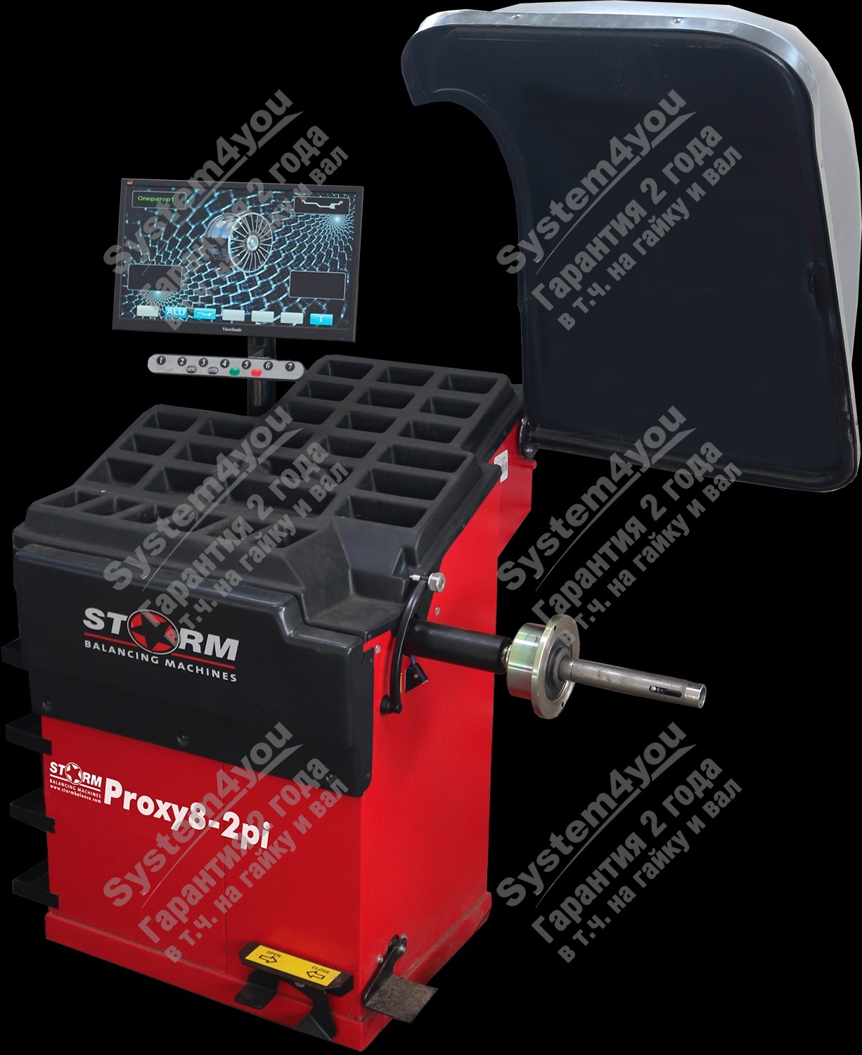

Станок балансировочный СТОРМ Proxy-8-2pi - прецизионное (высокоточное) устройство, которое применяется для балансировки колес легковых автомобилей, микроавтобусов и легких грузовиков с диаметром диска до 30 дюймов и шириной до 20 дюймов.
Станок обеспечивает измерения статического (при свободном вращении) и динамического (при вращении на высокой скорости) дисбаланса колеса. Кроме того, СТОРМ Proxy-8-2pi осуществляет вычисление масс корректирующих грузов и их положения в двух плоскостях коррекции (на наружной и внутренней сторонах диска колеса) за один цикл измерения.

  • Доворот - подвод к зоне или к точному месту установки груза.
  • Обладает повышенной производительностью.
  • Является максимально быстрым балансировочным оборудованием благодаря увеличенному расстоянию от корпуса до колеса, пневматическому прижиму колеса, подсветке диска, лазерной навигации, электромагнитному тормозу и ультразвуковому датчику.
  • SVGA монитор с высококачественной 3D-графикой для отображения информации. Встроенная функция «3D-Disk» позволяет отображать на мониторе объемную проекцию колеса.
  • Полный цикл измерения колеса R14 - 5 секунд; колеса R20 - 8 секунд  (разгон, измерение, торможение)
Особенности балансировочного оборудования:
  • Удлиненный вылет вала обеспечивает возможность установки широких колес и удобный доступ к внутренней плоскости колеса для установки грузиков.
  • Пневматическое устройство для закрепления колеса на валу заменяет резьбовую шпильку и быстросъемную гайку. Позволяет сократить время закрепления колеса на валу станка и обеспечивает постоянное усилие зажатия колеса - независимо от усилия, прикладываемого оператором к рукоятке зажимной гайки.
  • Точный подвод в место установки груза (следящий привод).
  • Функция «AUTO-SONAR» заменяет штангу измерения ширины колеса и делает возможным считывание параметров диска в автоматическом режиме при помощи ультразвукового датчика.
  • Функция автоматического определения вида корректирующего груза (самоклеящийся или набивной).
  • Функция «AUTOSUPPLY» - режим автоматического приведения колеса в позиции установки корректирующих грузов.
  • Функция «Лазерного наведения» в режиме «6 часов» - специальный лазер красного спектра указывает оператору, где следует чистить, обезжиривать и приклеивать самоклеящиеся грузы.
  • Функция «AUTOPROGRAMM» позволяет использовать станок в любых автоматических и полуавтоматических режимах без нажатия кнопок. Cтанок сам выбирает необходимый режим и интеллектуально подстраивается под индивидуального оператора.
  • Функция «AUTOSTICK» для точной установки клеящихся грузов с помощью рукоятки выдвижной штанги.
  • Функция «Проверка биения диска» позволяет визуально оценить степень кривизны диска, с выводом графика кривизны на экран.
  • Программа «Семь операторов» позволяет обслуживать одновременно несколько автомобилей с разными типами и размерами колес. Переход от одного размера колеса к другому обеспечивается путём переключения операторов.
  • Функция «MEMORY» позволяет вести статистику работы станка (количество запусков, количество положительных результатов, сумма потраченных за единицу времени набивных и клеящихся грузов). Статистика ведется не только за целый период, но и в индивидуальном порядке отдельно по каждому оператору. Также имеется возможность сохранять большое количество настроек станка отдельно для каждого оператора.
  • Функция отправки на e-mail различной информации о работе станка и результатов диагностики колес.
  • Функция «MOTO» делает возможной работу с колесами мотоциклов. В опцию входит комплект мото-адаптеров.
  • Светодиодная подсветка включается после измерения дисбаланса колеса и во время установки грузиков с помощью выдвижной штанги. Кроме того, подсветку можно включать и выключать во время визуальной проверки диска на биение.
  • Конструкция рабочей части шпинделя станка позволяет устанавливать любые адаптеры для закрепления колес фирм «СТОРМ» и «HAWEKA» - в том числе мотоадаптеры, фланцевые, кулачковые и цанговые адаптеры.
  • Электромагнитный тормоз сокращает время торможения колеса. Данная функция применяется дополнительно к торможению, производимому двигателем станка.
  • Эргономичная конструкция позволяет устанавливать станок Proxy-8-2pi вплотную к стене.
