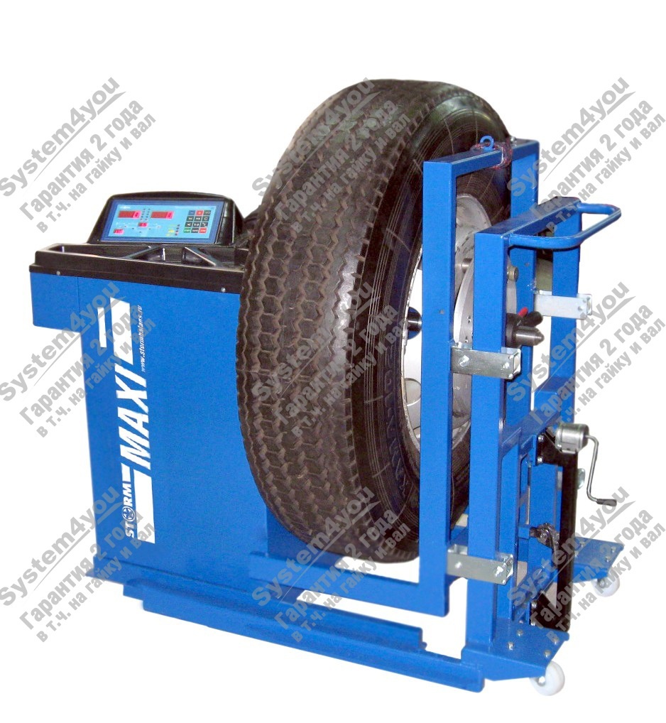

Станок балансировочный СТОРМ ЛС-32 MAXI P – универсальное прецизионное (высокоточное) устройство с микропроцессорным управлением и обработкой информации. Предназначен для балансировки колес грузовых и легковых автомобилей с диаметром диска от 9 до 28 дюймов (при ручном вводе до 30 дюймов) и шириной от 3 до 20 дюймов.
Станок обеспечивает измерения статического (при свободном вращении) и динамического (при вращении на высокой скорости) дисбаланса колеса. Кроме того, СТОРМ ЛС-32 MAXI P осуществляет вычисление масс корректирующих грузов и их положения в двух плоскостях коррекции (на наружной и внутренней сторонах обода колеса) за один цикл измерения.
Преимущества балансировочного станка СТОРМ ЛС-32 MAXI P:
  • Доворот - подвод к зоне или к точному месту установки груза.
  • Экономичный электропривод, построенный на специализированных матрицах фирмы «Mitsubishi».
  • Вал диаметром 40 мм - для быстрой и более качественной балансировки колес. В стандартную комплектацию к валу входят три вида конусов.
  • Двухкоординатная измерительная линейка (выдвижная штанга) позволяет автоматически задавать дистанцию и диаметр в плоскостях, где будут устанавливаться корректирующие грузы.
  • Электромагнитный тормоз позволяет фиксировать колесо в любом положении.
  • Оптимальный вариант в линейке балансировочных станков ЛС–32. Отличается сочетанием лицевой панели со встроенной клавиатурой и подкатной тележки с пневмоприводным подъемником (на смену тележке с ручным подъемником из модели ЛС-32 MAXI).
  • Подъем и спуск колеса осуществляется при помощи пневмоцилиндров, и управляется через джойстик, что существенно экономит время и силы оператора. Подъемник используется для упрощения транспортировки колес от места снятия их с грузовика до станка, а также при посадке тяжелых колес (до 200 кг) на вал станка.
Особенности балансировочного оборудования:
  • Два режима работы: режим 1 (легковой) - балансировка колес весом до 65 кг (колеса легковых автомобилей и легких грузовиков типа «Газель») и режим 2 (грузовой) - балансировка колес весом до 200 кг (колеса грузовых автомобилей).
  • Автоматическое распознавание размеров колеса и включение соответствующего режима.
  • Точный подвод в место установки груза (следящий привод).
  • Программы ALU1-ALU5 предназначены для измерения масс корректирующих грузов и мест их установки в труднодоступных местах колесных дисков нестандартной формы.
  • Программа «Split» используется при балансировке колес с высококачественными дисками из легких сплавов для сохранения внешнего вида колеса за счет установки невидимых снаружи корректирующих грузов за спицами диска.
  • Настройка «нуля»: настройка программы измерения дисбаланса при включении. Согласно заводским установкам, дисбаланс менее 8 г для легкового режима (менее 50 г для грузового) на любой плоскости коррекции не отображается, на индикаторах высвечивается «0».
  • Функция «Два оператора» позволяет обслуживать одновременно два автомобиля с разными типами и размерами колес. Переход от одного размера к другому обеспечивается нажатием одной кнопки.
  • Статистика работы станка - это просмотр числа отбалансированных колес, затраченных грузов и пр.
  • Программа автоматической калибровки - это настройка точности измерения масс корректирующих грузов и правильности остальных показаний балансировочного станка.
  • Программа самодиагностики (режим ТЕСТ) - проверка работы датчиков и других узлов и механизмов станка.
