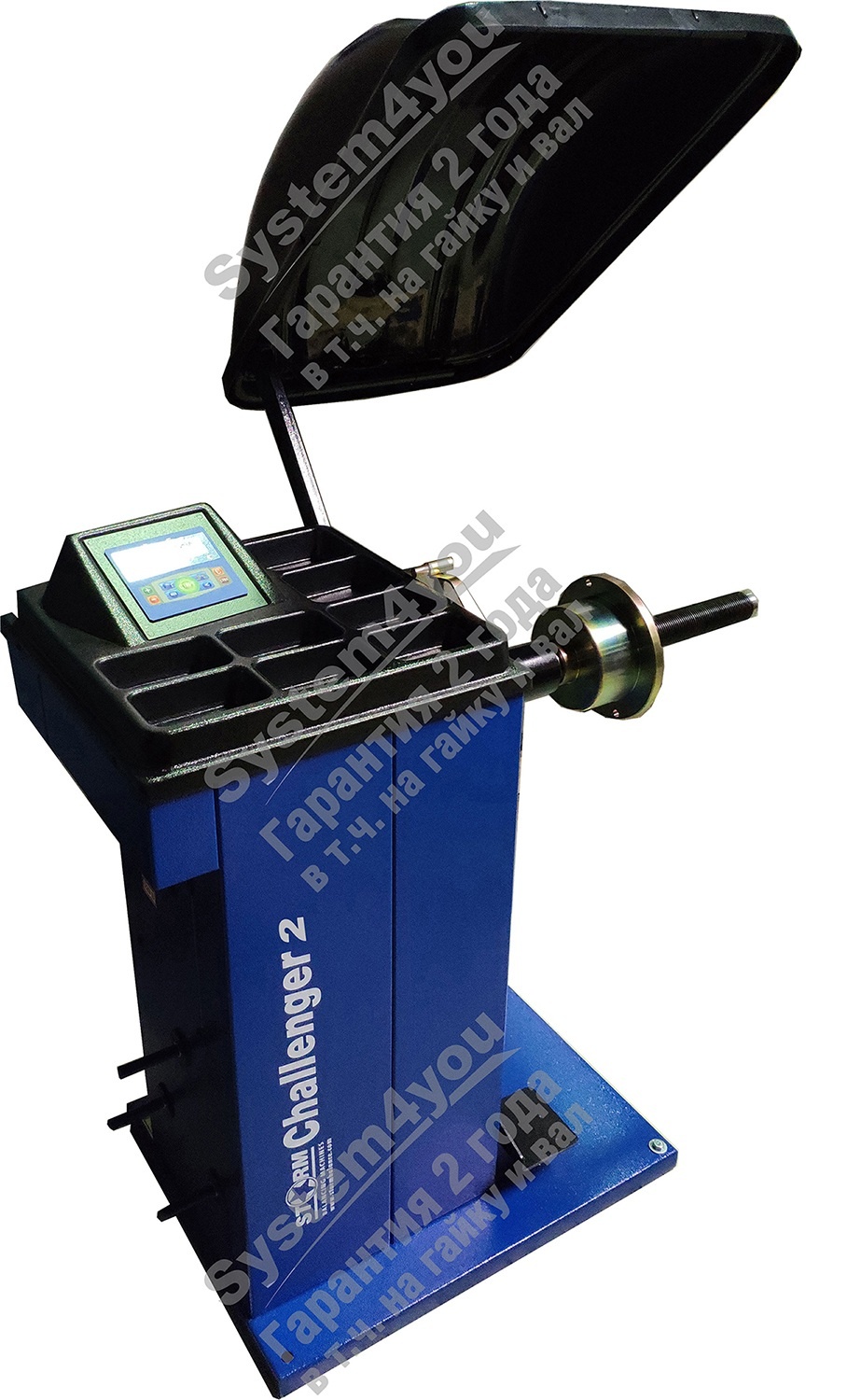

Балансировочный станок СТОРМ Challenger 2
Обновлено 04.11.2026 187371
Станок балансировочный СТОРМ Challenger 2 предназначен для балансировки колес легковых автомобилей, микроавтобусов и легких грузовиков. Является одним из самых высокотехнологичных в своем классе.
Станок обеспечивает измерение статического (при свободном вращении) и динамического (при вращении на высокой скорости) дисбаланса колеса. Кроме того, СТОРМ Challenger 2 осуществляет вычисление масс корректирующих грузов и их положения в двух плоскостях коррекции (на наружной и внутренней сторонах диска колеса) за один цикл измерения.
Другие преимущества балансировочного станка СТОРМ Challenger 2:
  • Вычислительная часть построена на быстродействующем 32-разрядном процессоре с ядром ARM-7 производства фирмы Philips, которое обеспечивает точность и скорость измерений.
  • Эргономичная лицевая панель с мембранной клавиатурой образует удобный интерфейс, обеспечивающий индикацию массы и места установки корректирующих грузов, а также дополнительную индикацию диаметра и ширины балансируемого колеса.
  • Управление различными рабочими режимами и включение требуемых функций обеспечивается нажатием одной кнопки, что существенно упрощает процесс работы и сокращает время подготовительных операций.
  • Вал диаметром 40 мм - для быстрой и более качественной балансировки колес.
Особенности балансировочного оборудования:
  • Автоматическое закручивание прижимной гайки простым нажатием педали упрощает крепление колеса на валу и при этом позволяет прилагать меньше физических усилий.
  • Увеличенный рабочий стол (верхний пастик) от легендарного балансировочного станка ЛС 11.
  • Режим для установки адгезивных грузов “6 часов" (по умолчанию выключен в настройках, когда включен мигает попеременно 6Н и масса груза).
  • Выдвижная штанга обеспечивает автоматический ввод двух параметров: диаметр балансируемого колеса и дистанцию до внутренней плоскости коррекции.
  • Программы ALU1-ALU5 предназначены для измерения масс корректирующих грузов и мест их установки в труднодоступных местах колесных дисков нестандартной формы.
  • Программа "Два оператора" позволяет сохранить настройки параметров балансируемых колес для двух автомобилей. Переход от одного размера колеса к другому обеспечивается нажатием одной кнопки.
  • Настройка программы измерения дисбаланса при включении (настройка нуля). Согласно заводским установкам, дисбаланс менее 8 г  на любой из плоскостей коррекции не отображается, на индикаторах высвечивается "0".
  • Программа автоматической калибровки - это настройка точности измерения масс корректирующих грузов и правильности остальных показаний балансировочного станка.
  • Программа самодиагностики (режим ТЕСТ) - проверка работы датчиков и других узлов и механизмов станка.
  • Статистика работы станка - это просмотр числа отбалансированных колес, затраченных грузов и пр.
Технические характеристики:
  • Тип станка: Полуавтоматический
  • Дискретность отсчёта: 1 г
  • Диаметр диска: 9 - 20 дюймов, при ручном вводе до 24 дюймов
  • Ширина диска: 1,5 - 20 дюймов
  • Макс. диаметр колеса с поднятым кожухом (локером): 1370 мм
  • Максимальный диаметр колеса в сборе: 980 мм
  • Максимальная масса колеса: 65 кг
  • Питание: 220 В ±10%, 50 Гц
  • Масса нетто: 61 кг
  • Масса брутто: 91 кг
  • Потребляемая мощность: не более 350 Вт
  • Габаритные размеры с поднятым кожухом (локером): 955 х 830 х 1380 мм
  • Габаритные размеры с закрытым кожухом (локером): 955 х 790х 1245 мм
  • Габаритные размеры без кожуха (локера): 886 х 460 х 865 мм
  • Габаритные размеры в упаковке (ДхШхВ): 870 х 670 х 1140 мм
  • Гарантия: 24 месяца
  • Модель: Challenger 2
  • Производитель: СТОРМ
  • Страна производителя: Россия
Комплект поставки:
  • Станок балансировочный - 1 шт.
  • Защитный кожух - 1 шт.
  • Кронштейн защитного кожуха - 1 шт.
  • Комплект конусов (3 шт). - 1 шт.
  • Резьбовой вал ТР 40х3 - 1 шт.
  • Быстросъемная гайка - 1 шт.
  • Втулка гайки - 1 шт.
  • Фланец (чашка) гайки с резиновым кольцом - 1 шт.
  • Пружина коническая - 1 шт.
  • Клещи специальные - 1 шт.
  • Кронциркуль - 1 шт.
  • Кабель питания - 1 шт.
