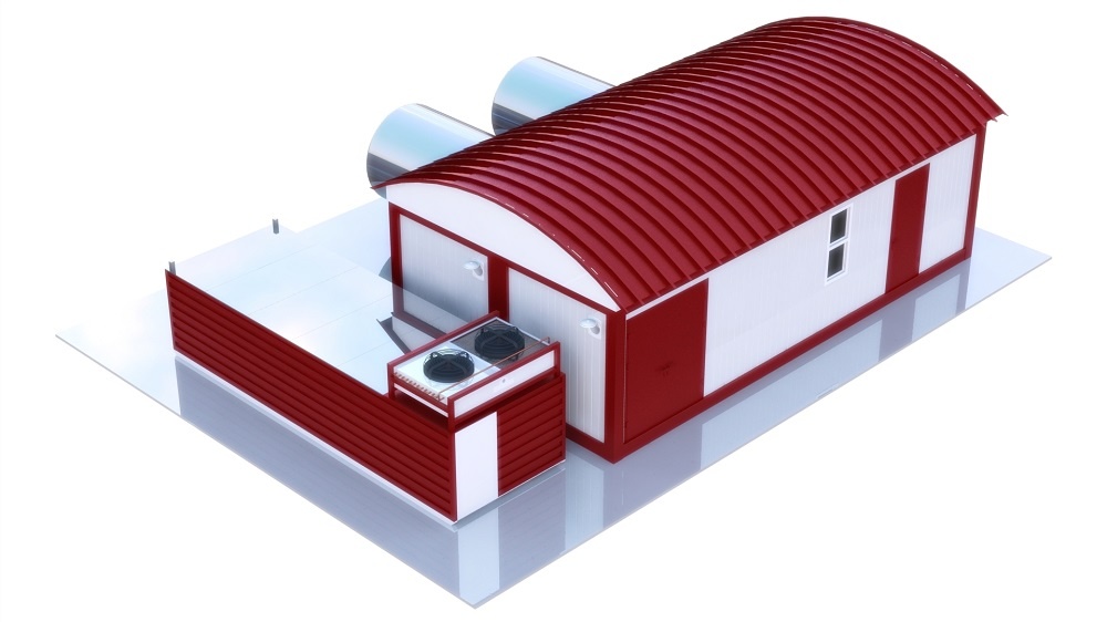

Модульный молокоприемный пункт ММЗ-МПП-500 - 500 литров в день
Компактный модульный молокоприемный пункт ММЗ-МПП-500 - автономное модульное здание из одного модуля с охладительной установкой на одной платформе. Пункт оборудован всеми инженерными системами полного цикла по приемке молока с охлаждением до +2... +4 С. Оборудование новое, полностью изготовлено из пищевой нержавеющей стали AISI 304. Все материалы, используемые внутри молокоприемного пункта, сертифицированы к использованию в молочном производстве.
Описание процесса работы компактного молокоприемного пункта. После проведения экспресс-анализа на жирность и кислотность, молоко принимается насосом (1) через фильтр (2,3) в охладительную установку МОУ-500 с весами (4). отгрузка производится насосом (5) в молоковоз, (9) - односекционная мойка из нержавеющей стали AISI 304, (7) - водонагреватель.
Технические данные:
Сырье: Цельное молоко любой жирности
Объем приемки: 500 л
Охлаждение оС за час -25С
Обслуживающий персонал: 1 человек
Площадь установки ММП: 10,5 м2
Площадь внутреннего помещения: 4,8 м2
Установленная мощность: 7,8 кВт
Расход воды, не более: 1 м3/сутки
Климатическое исполнение: Север
Спецификация МПП-500:
Насос молочный, 1000 л/ч
Фильтр молочный механический тонкой очистки
Фильтры молочные механической грубой очистки
Весы СМИ-250, 300л
Насос молочный 1000 л/ч
МОУ-500
Комплект лабораторного оборудования (рН-метр, анализатор качества молока, термометр)
Комплект разрешительной документации
Паспорт эксплуатации
