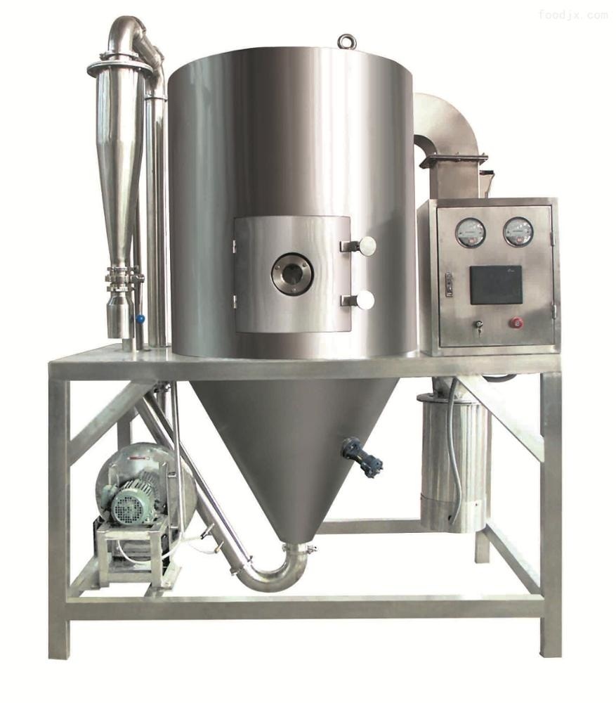

Распылительная центробежная сушилка LPG-10 предназначена для получения сухих порошкообразных препаратов из растворов. Применяется в фармацевтической промышленности, при производстве БАД, пищевой промышленности.
Принцип действия:
На центробежный распылитель, установленный в верхней части сушильной камеры, насосом подается раствор, который рассекается на мелкодисперсные частицы вращающимся диском распылителя. Одновременно в эту же зону подается отфильтрованный нагретый воздух, которым производится сушка. Часть образовавшегося порошка потоком воздуха перемещается в циклонный сепаратор, откуда производится его выгрузка. Выгрузка другой части порошка производится из нижней части сушилки.
Особенности:
Поверхности, контактирующие с продуктом, изготовлены из стали AISI 304.
Электрический нагрев воздуха.
Управление при помощи программируемого логического контроллера.
Опционально устанавливается блок циклонных сепараторов.
Распылительная сушилка комплектуется насосом для подачи жидкости на распылитель.
Технические параметры
LPG-10
Температура на входе, град.
120 - 250 (авторегулирование)
Температура на выходе, град.
80 - 90
Способ распыления
высокоскоростной центробежный распылитель
(механический или бесступенчатый привод )
Испарение влаги, (кг/ч)
10
Скорость вращения распылителя, (об/мин)
23000
Максимальная мощность ТЭНа, (кВт)
25
Процент получения сухого продукта
99%
Габариты (д*ш*в), мм
3000 * 2000 * 2500
Вес, (кг)
           2000
