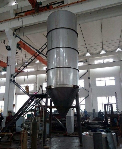

Распылительная сушилка предназначена для мгновенной сушки материала. Применяется в фармацевтической промышленности, при производстве БАД, пищевой промышленности.
  • Модель: LPG-500
  • Температура воздуха на входе: 180 - 200 °С
  • Температура воздуха на выходе: 90 - 100 °С
  • Вес материала: 500 г/м³
  • Система обогрева: 50 х 10⁴ ккал/ч
  • Объем воздуха в системе: 12000 м³/ч
  • Конечная влажность: ≤ 5 %
  • Абсолютная влажность: 90 %
  • Диаметр сушильной башни: 4600 мм
  • Диаметр диска: 180 мм
  • Атмосферное давление: 760 мм рт.ст.
  • Температура окружающей среды: 25 °С
  • Частота вращения: 40 - 50 Гц
  • Расход топлива: 50 - 60 кг/ч
  • Расход сжатого воздуха: 0,55 м³/мин
  • Электропитание: 380 В, 50 Гц
  • Мощность: 70 кВт
  • Вес: 15 т
