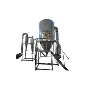

Высокоскоростная центробежная распылительная сушилка LPG-100
Обновлено 23.04.2025 984403
  • Модель: LPG-100
  • Производительность: 100 кг/ч (исходный материал)
  • Производительность по испарению влаги: 70 кг/ч
  • Выход сухого продукта: 30 кг/ч
  • Материал: Сульфид водорода (жидкость → кристаллы)
  • Раствор гидросульфида натрия:
  • Состав основных компонентов по массе: 0 – 28 % до выпаривания, >95 % после выпаривания
  • Концентрация твердых включений: 0,005 до выпаривания, 0,015 после выпаривания
  • Плотность: 1,24 кг/м³ до выпаривания, 1,79 кг/м³ после выпаривания,
  • Удельная теплоемкость по воде: 4200 Дж/кг х °C
  • Теплопроводность по воде: 0,603 Вт/м х °C
  • Вязкость динамическая по воде: 1,004 х 103 Па х с
  • Кислотность / щелочность: 8 рН
  • Температура греющего пара: ≤145 °C
  • Температура подаваемого воздуха: 220 – 250 °C
  • Температура кипения раствора: ≤100 °C
  • Температура поступающего (исходного) раствора: 20 °C (температура окружающей среды)
  • Внутренний диаметр башни: 2 600 мм
  • Внутренние стенки сушильной камеры: 2,5 мм
  • Внешние стенки сушильной камеры: 1,5 мм
  • Нагрев: Электрический
  • Распыление: Центробежное (электропривод)
  • Система выгрузки: 2 циклонных сепаратора
  • Очистка выхлопа: Мокрый скруббер
  • Способ пылеудаления: Водяной пленочный пылеуловитель
  • Время работы выпарной установки между промывками и чистками: 700 ч
  • Сжатый воздух:
  • Давление: 0,6 МПа
  • Расход: 0,5 – 0,8 м³/мин
  • Диаметр распылительного диска: 108 мм
  • Скорость вращения распылителя: 15 000 – 17 600 об/мин
  • Мощность распылителя: 2,2 кВт (с ЧРП)
  • Мощность нагнетательного вентилятора: 3 кВт
  • Мощность электронагревателя: 99 кВт
  • Мощность вытяжного вентилятора: 11 кВт
  • Мощность шнекового насоса: 0,55 кВт
  • Мощность циркуляционного насоса: 1,5 кВт
  • Общая мощность: 118 кВт
