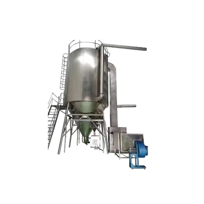

Распылительная сушилка LPG-100
Обновлено 09.06.2025 988318
Распылительная сушилка:
  • Модель: LPG-100
  • Испарение воды: 100 кг/ч
  • Расход пара: 130 – 156 кг/ч
  • Содержание твердых частиц: 10 – 15 %
  • Конечная влажность: 3 – 5 %
  • Температура на входе: 140 ºС
  • Температура на выходе: 60 ºС
  • Размеры сухой камеры: Ø2 900 х 6 500 мм
  • Размеры сухой башни: Ø2 900 х 6 600 мм
  • Расход сжатого воздуха:
  • Q: 0,4 м³/мин
  • P: 0,4 – 0,6 МПа
  • Расход охлаждающей воды в распылителе: 40 л/ч
  • Шум оборудования: ≤75 дБ
  • Высота цеха: 6,6 м
  • Материал: Нержавеющая сталь
  • Источник тепла: Электрический нагреватель
  • Электропитание: 380 В, 50 Гц, 3 Ф
  • Мощность конденсатора: 35 кВт
  • Габаритные размеры: 2 900 х 2 900 мм
  • Вес: 10 т
Вакуумно выпарная установка:
  • Модель: JSNⅡ-500
  • Производительность по испаренной влаге: 500 кг/ч
  • Рабочее давление:
  • Предельная степень вакуума бака: -0,095 МПа
  • Давление рубашки: 0,25 МПа
  • Температура проектирования: 60 – 85 ºС
  • Концентрация: 1,1 – 1,25
  • Площадь бака с одним нагревателем: 20 м²
  • Номинальный объем: 1 200 л
  • Габаритные размеры: 4 700 х 1 420 х 3 130 мм
  • Вес: 1 000 кг
