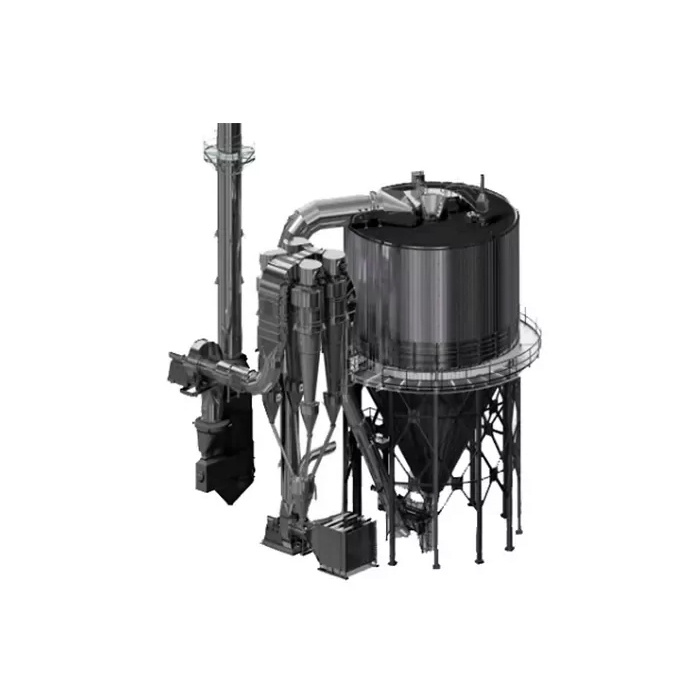

Распылительную сушилку LPG-8000
Обновлено 21.10.2024 965167
Главная башня:
  • Модель: LPG-8000
  • Внутренний диаметр: 8 000 мм
  • Температура воздуха на входе: 150 °С
  • Температура внутри башни составляет: 110 – 120 °С
  • Рабочее давление внутри башни: 300 – 1 000 Па
  • Угол конуса: 55°
  • Толщина внешней стенки: 1,0 мм
  • Толщина внутренней стенки: 3,0 мм
  • Материал внешней стенки: Углеродистая сталь
  • Материал внутренней и внешней стенок: Нержавеющая сталь SUS316L
  • Размер двери люка: 500 х 600 мм
  • Мощность масляного насоса: 0,75 кВт
  • Высокоскоростной центробежный распылитель:
  • Вращение диска: 10 500 – 12 500 об / мин
  • Диаметр диска: 180 мм
  • Материал: Нержавеющая сталь SUS316L
  • Мощность: 22 кВт
Блок обработки воздуха на входе:
  • Воздуходувка:
  • Модель: 4-72-10С
  • Объем ветра: 41 000 м / ч
  • Давление ветра: 1 600 Па
  • Мощность: 30 кВт
  • Фильтр низкой и средней эффективности: 1 200 х 1 200 х 600 мм
  • Площадь теплообмена: 1 600 м²
  • Толщина воздухозаборника: 75 мм
  • Приемный блок циклонной сепарации:
  • Толщина цилиндра пылесборника: 3,0 мм
  • Фильтр-мешок:
  • Общая площадь: 377 м²
  • Скорость потока: 2,0 м / мин
  • Вентилятор:
  • Объем: 2 л
  • Мощность: 0,75 кВт
Блок сушки:
  • Винтовой насос:
  • Модель: GF-20-2
  • Скорость потока: 1,8 м³ / ч
  • Вытяжной вентилятор:
  • Модель: 9-26-14D
  • Объем воздуха: 47 000 м³ / ч
  • Давление ветра: 4750 Па
  • Мощность: 110 кВт
