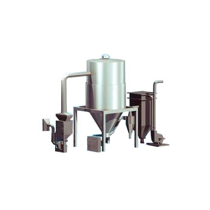

Высокоскоростную центробежную распылительную сушилку CWLP-200
Обновлено 21.06.2024 944738
  • Модель: CWLP-200
  • Максимальное испарение воды (чистое испарение): 200 кг/ч
  • Рабочая температура:
  • Температура на входе: 200 ℃
  • Температура на выходе: 90 ℃
  • Установленная мощность: 50 кВт
  • Теплосистема: 210000 Ккал/ч
  • Тип сушильной системы: Система с открытым контуром
  • Метод контакта с горячим воздухом: Метод параллельного потока
  • Метод улавливания порошка: Циклонный сбор + удаление пыли из водяной пленки
  • Диаметр / высота сушильной камеры: φ 4000 мм / 9,7 м
  • Распылитель: CWLP-200
  • Расход сжатого воздуха: 1,5 ³/ч
  • Метод подачи: Винтовые насосы с частотным преобразованием для стабильной подачи
  • Метод источника тепла: Газовое отопление (подготавливается заказчиком)
  • Метод распыления: Центробежное распыление
  • Методика контроля: Шкаф управления централизованно управляет температурой входящего воздуха, цифровой индикацией температуры, бесконечной подачей и т.д.
