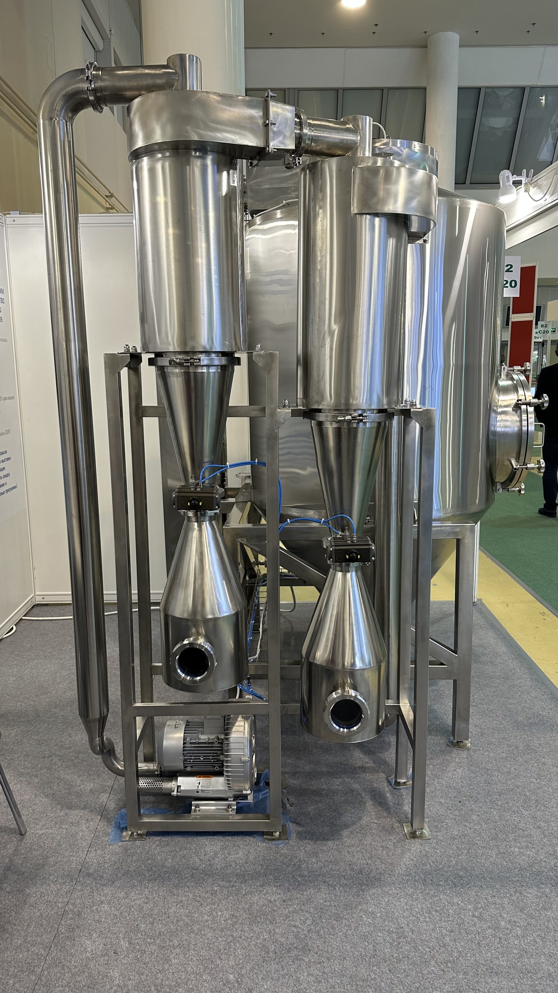

- Метод улавливания пыли: 2 циклона
- Материал изготовления: контактирующая часть с продуктом из нержавеющей стали.
