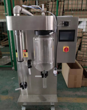

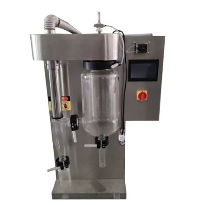

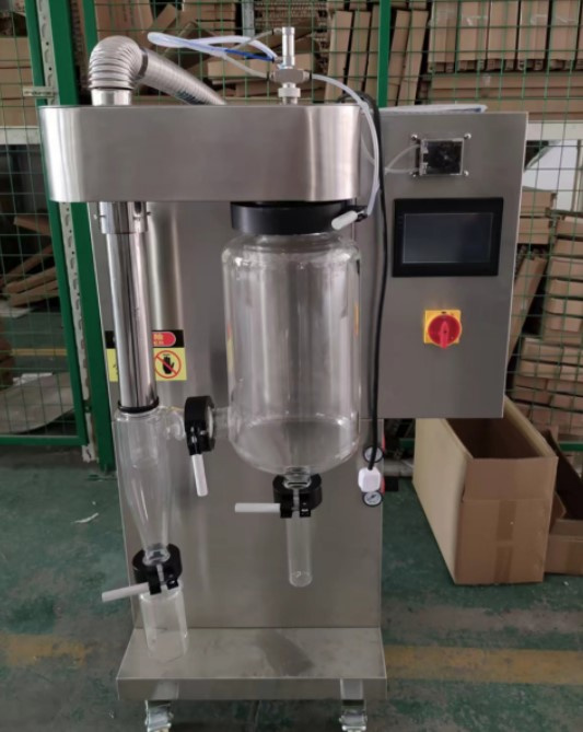

ООО «ЦЕРТУС ПЛЮС»Лабораторная распылительная сушилка HF-015 – новая компактная установка для получения порошков из жидких водных растворов.
Модель: HF-015
Температура воздуха на входе: 30–300°С
Температура воздуха на выходе 30–140°С
Объем испаряемой воды: 200–2000 мл/ч
Максимальное количество подачи: 2000 мл/ч
Способ подачи: регулировка перистальтического насоса
Объем подачи: 30–2000 мл/ч
Минимальный объем подачи: 50 мл
Точность контроля температуры: ± 1°С
Среднее время высыхания: 1,0 – 1,5 с
Объем воздуха: 0–330 м³/ч
Давление воздуха: 686 Па
Мощность компрессора: 0,55 кВт
Производительность компрессора: 4,2 м³/ч
Рабочее давление: 2–5 бар
Диаметр сопла: 0,5 мм / 0,7 мм / 0,75 мм / 1,0 мм / 1,5 мм / 2,0 мм
Общая мощность: 3,5 кВт
Питание: 220 В
Габаритные размеры: 1250 х 650 х 800 мм
