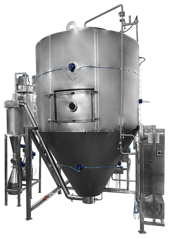

Основные параметры:
Доля сухих веществ: не более 45 %
Производительность по испаренной влаге: 15 л/ч
Способ нагрева воздуха: электронагрев, с помощью сухих ТЭНов.
Температура входящего воздуха: от 170ºC до 230ºC
Температура выходящего воздуха: 90 - 95 ºC
Способ распыления (роторное распыление): распыление продукта происходит через дисковый распылитель 7 000 – 14 000 оборотов производства Цертус (Россия).
Метод улавливания пыли: 2 циклона
Материал изготовления: контактирующая часть с продуктом из нержавеющей стали.
Технология процесса: подготовленный заранее продукт и нагретый до температуры 73-80ºC, насосом подается в камеру сушки через дисковый распылитель, что позволяет получить однородный, равномерно распределенный «туман», содержащий частицы продукта.
Одновременно подается воздух, нагретый до температуры от 170ºC до 230ºC. После фильтрации и нагрева воздух подается в распределитель, который находиться в верхней части башни. Горячий воздух равномерно поступает в сушильную камеру по спиральной снисходящей траектории. За короткое время контакта с горячим воздухом исходный продукт может быть высушен до конечного продукта. Выгрузка осуществляется через циклоны (на установке предусмотрены 2 циклона, позволяющие собрать до 95-98% готового продукта). В данном оборудовании пар отделяется от конечного продукта. Продукт поступает в циклон, в котором сухие частицы под действием центробежной силы опускаются на дно циклона и через шлюзовой канал поступают в бункер для сбора продукта, либо по пневмотрассе для дальнейшей транспортировки. Продукт, распыленный таким образом, сушиться, затем удаляется из камеры и поступает на фасовку.В результате действия этого оборудования из продукта выделяются остатки влаги. В конечном итоге получается сыпучий, растворимый порошок с влажностью 5%.
