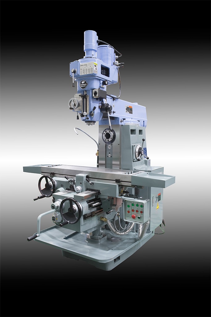

Универсальный фрезерный станок NSM-T позволяет обрабатывать детали из стали и чугуна, как вертикальным шпинделем, так и горизонтальным. На станках данной серии вертикальная шпиндельная голова поворачивается в обе стороны на 45˚, что позволяет расширить функциональные возможности оборудования. Станки хорошо зарекомендовали себя в мелкосерийном и крупносерийном производстве.
Особенности:
  • наличие горизонтального и вертикального шпинделя. Два шпинделя увеличивают функциональность станка в инструментальном и мелкосерийном производствах;
  • простота в управлении;
  • неприхотливость в эксплуатации;
  • жесткость конструкции; повышенная износостойкость накладок направляющих;
  • наличие механизма опускания консоли исключает касание инструментом обработанной поверхности при обратном ускоренном ходе стола;
  • наличие механизма зажима стола при попутной подаче в продольной координате обеспечивает необходимую жесткость и исключает вибрацию;
Технические характеристики:
Ед.изм.
NSM-Т
Стол
Рабочая поверхность
мм
1100х280
Т-образный паз
16 мм х №3
Перемещение
X
мм
820
Y
мм
300
Z
мм
450
Подача
Количество скоростей
ступени
12
Диапазон
мм/мин
15~720
Ускоренное перемещение
X, Y
мм/мин
3000
Z
мм/мин
800
Макс. нагрузка на стол
кг
250
Шпиндель
Конусность отверстия
Вертикальный
NT
40
Горизонтальный
NT
50
Количество скоростей шпинделя
Вертикальный
ступени
16
Горизонтальный
ступени
9
Диапазон скорости вращения
Вертикальный
об/мин
75~3600
Горизонтальный
об/мин
90~1400
Вертикальное перемещение шпинделя
мм
140
Автоматическая подача
мм/об
0,035; 0,07; 0,14
Угол наклона головки
град
±90
Хобот
Макс. поперечное перемещение
мм
535
Угол поворота
мм
360
Мотор
Мотор шпинделя
Вертикальный
кВт
2/1 2/4P
Горизонтальный
кВт
3,7 4P
Подачи осей X,Y
кВт
1,5 4P
Ускоренного вертикального перемещения
кВт
0,9 6P
СОЖ
Вт
60 2P
Занимаемая площадь (Д x Ш)
мм
3000х2000
Вес
кг
2300
