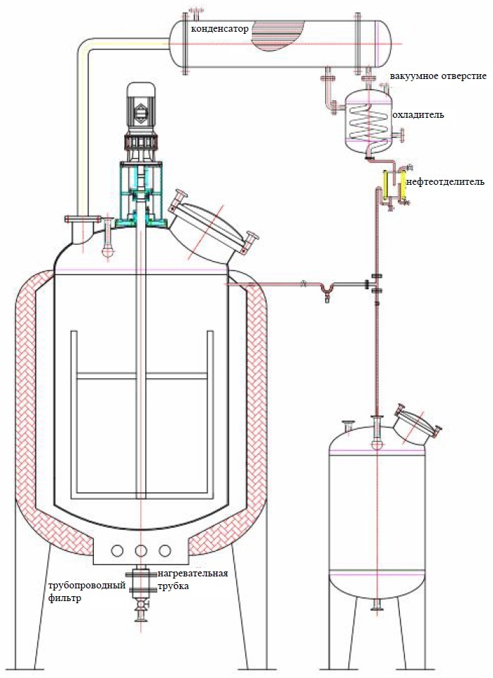

OOO «E4A»1. Сосуд | 1. Привариваемое днище и баллон; стандартная рубашка; изоляция из силиката алюминия, толщина 50 мм, регулируемые опоры, отверстие для выпуска материала находится на высоте 500 мм от уровня земли; шаровой кран |
2. 1500 л | |
3. Материалы: детали, которые соприкасаются со средой: нерж. сталь SS304; рубашка: нерж. сталь SS304; изоляция: нерж. сталь SS304 | |
4. Толщина стенки: внутренняя футеровка: δ=6; рубашка: δ=4; изоляция: δ=2 | |
5. Рабочее давление: внутренняя футеровка: -0,098; рубашка: -0,1-0,2 МПа | |
6. Рабочая температура: внутренняя футеровка: 100°C; рубашка: 110°C | |
7. Электрообогрев: 8 кВт*3=24 кВт, с распределительной коробкой и термоконтролем | |
8. Шероховатость поверхности: все сварные швы на внутренней поверхности подлежат полировке, обеспечивая плавный переход. Шероховатость внутренней поверхности Ra ≤ 0,4 мкм (механическая полировка), наружная поверхность крышки и днища полируется до зеркального блеска, баллон – матовый. | |
2. Конфигурация сосуда | 1. Освещение для смотрового отверстия: DN80, питание 12 В, автоматическая задержка; основание из нерж. стали SS304 |
2. Моющая головка: φ32, материал: нерж. сталь SS304 | |
3. Термометр: 0-150° C | |
4. Вакуумметр: -0,098 МПа | |
5. Вакуумный насос: мощность: 1,1 кВт | |
6. Система перемешивания: механическое перемешивание, скорость 520 рад; мощность двигателя 1,5 кВт, лопастная мешалка рамного типа | |
7. Механическое уплотнение: одностороннее уплотнение (сухая фрезеровка) | |
3. Конденсационное устройство | Трубчатый конденсатор: 2,5 м2 , диаметр сосуда φ219*1200 |
4. Сосуд для водного раствора | Объем 600 л, конструкция с крышкой и днищем, смотровое отверстие со стеклянной мерной трубкой, водомасляный сепаратор, возвратное отверстие, выпускное отверстие с шаровым краном |
