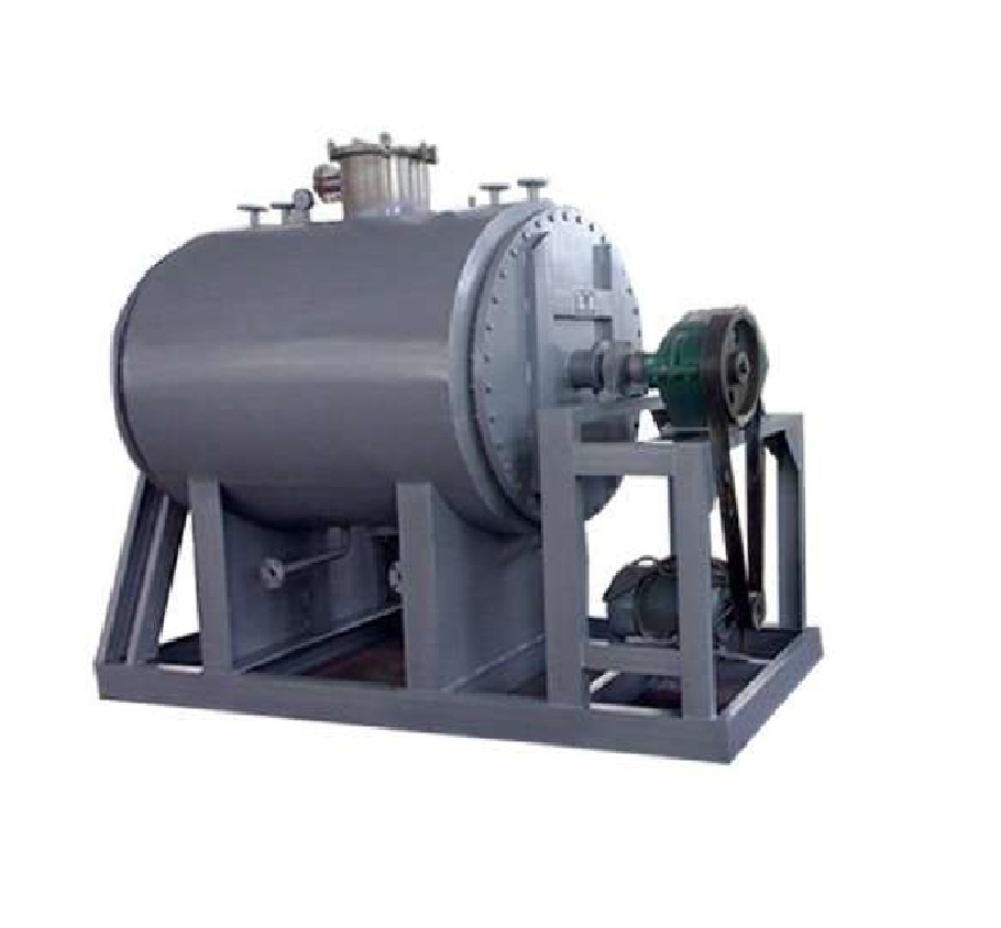

Описание:Вращающаяся двух конусная вакуумная сушилка SZG разработана для сушки сыпучих материалов, отличающихся неустойчивостью формы. Тепло передается материалу через внутреннюю стенку резервуара,...
ТехСнаб ДВОсобенности:
Эта сушилка специально разработана для сушки чувствительного к нагреванию и легко окисляемого материала при высокой температуре.
Материал после сушки имеет порошковое состояние. Материал может быть упакован напрямую без дробления.
В этой сушилке влажность сырья может достигать до 90% и материал может быть в суспензии, кремовом, гранулированном, порошкообразном или волокнистом состоянии.
Структура сушилки:
1. Корпус: корпус сушилки состоит из наружной поверхности, рубашки и подкладки.
Пространство заполняется сверхтонкой стекловатой с хорошей сохранностью тепла
между внешней поверхностью и рубашкой.
Нагревательный материал, такой как пар, горячая вода или масло заливается в пространство между рубашкой и вкладышем.
Вкладыш выполнен из полированной нержавеющей стали, которую легко мыть.
2. Редуктор: он находится на правой стороне машины. При работе, двигатель приводит в движение редукторное оборудование и главный вал через ремень колесо и треугольный ремень.
Главный вал приводит в движение грабли. Это заставляет их вращаться со скоростью примерно 10 оборотов в минуту.
3. Моторная станина: на правой стороне машины есть станина, которая может двигаться вверх и вниз, чтобы отрегулировать натяжение треугольного ремня.
4. Устройство управления: все контроллеры, кнопки и индикаторы находятся на шкафу управления.
Система управления находится во взрывобезопасной зоне, шкаф управления взрывозащиты принят для всей системы.
5. Вакуумная трубка: для поглощения испаренного материала, есть фильтр. При работе, рукавный фильтр должен быть применен.
6. Уплотнение: четыре фтора заполнены на 2 стороне главного вала
для того, чтобы получить хорошее уплотнение в вакуумном состоянии.
7. Стенка вала смесителя изготовлена из нержавеющей стали. Грабли так же изготовлены из бесшовной нержавеющей стали.
Технические характеристики:
Модель: ZB-2000
Общая вместимость: 2000 л
Рабочая емкость: 800-1200 л
Скорость вращения: 6-10 об/мин
Мощность: 11 кВт
Электропитание: 380В 50Гц
Масса: около 5000 кг
Секция сушилки:
Толщина/материал внутренней стенки: 8мм / 304 SS
Толщина/материал рубашки: 8мм / Q235
Толщина/материал внешней стенки: 2.5мм / Q235
Материал изоляции: стекловата
Диаметр/материал главного вала: 32мм / 304 SS (для частей соприкасающихся с сырьем)
Материал граблей: 304 SS

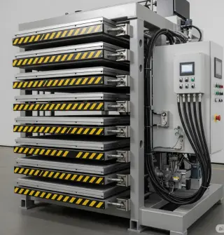

Характеристики:Модель: LМ-2000Производительность: ≈ 2 м³ / ч (В зависимости от входной влажности и требований к выходному продукту)Тип нагрева: Природный газ (Опционально: Электрический, от...
Оборудование предназначено для эффективной и равномерной сушки кожевенного сырья с сохранением качества материала и минимальной деформацией. Вакуумная технология ускоряет процесс, снижает...
