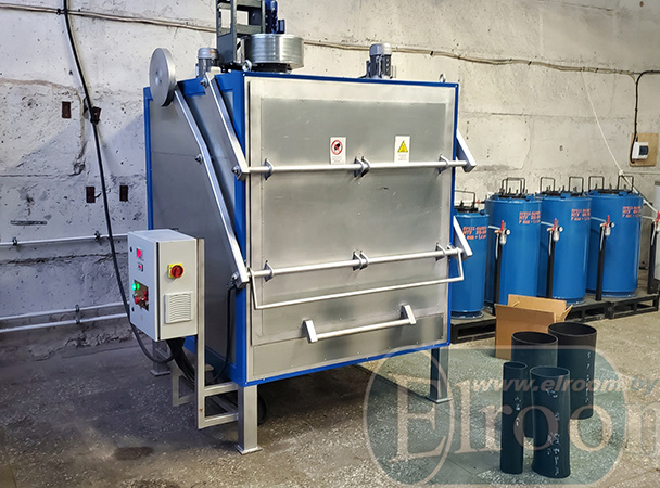

«АМТинжиниринг» инженерный центр ОООШкаф нагрева муфт ПНМ-18 используется для нагрева заготовок до требуемой температуры.

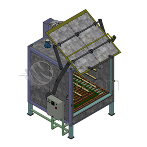

Камера печи представляет собой теплоизолированный контейнер с двойными стенками, пространство между которыми заполнено несгораемым теплоизолятором. Дверь для загрузки заготовок оснащена жаростойким уплотнителем. Она открывается вверх, что позволяет легко и удобно загружать заготовки.
Внутри камеры смонтированы нагревательные элементы (ТЭНы), а контролировать и регулировать температуру можно благодаря используемым термодатчикам.
Для удобства загрузки массивных крупногабаритных заготовок в конструкцию, по желанию заказчика, можно добавить колесную выдвижную тележку.
Запуск печи в работу производится оператором с помощью пульта управления. Задание и поддержание температуры в печи осуществляется в автоматическом режиме на базе ПИД-регулятора.
Размеры печи определяются производственными потребностями заказчика и могут изменяться.
