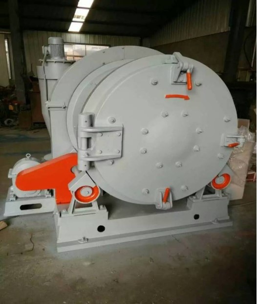

Дробеструйная камера барабанного типа ДКБ3110
Обновлено 17.11.2026 189848
Технические параметры
1. Диаметр барабана 1000 мм
2. Внутренняя длина барабана 800 мм
3. Скорость вращения 3rpm/min
4. Максимальный эффективный объем 0.1m3
5. Максимальная погрузка 300 кг
6. Максимальная длина (заготовка) 400 мм
7. Максимальный вес (заготовка) 15 кг -30kg
8. Производительность 600-1500kg/h
9. Время, чтобы очистить
10. Исполнительный орган
Барабан YTL-501 1.1kW,48rpm/min
Колесо J0251-4(D2) 7.5kW,1450rpm/min
11. Абразивная спецификация
Диаметр абразива 0.8-1.2 мм
12. Абразивное потребление
Чугунные части 5-10 kg/t
Стальное литье 10-20 kg/t
Паковки 8-15kg/t
Железные части  3-10 минут
Стальное литье 10-20 минут
