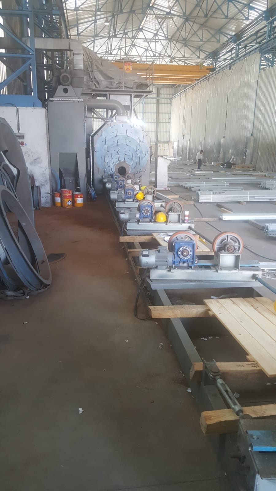

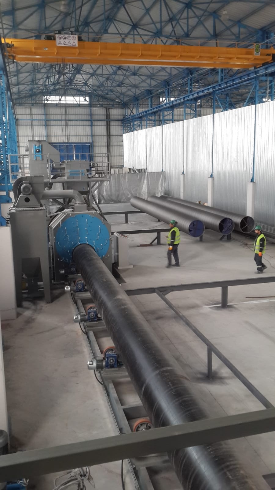

Дробеструйная камера тунельного типа для обработки труб 2015 года выпуска  полностью автоматическая производство Турция.
Камера сделана из хардокса толщиной 10 мм
Максимальный диаметр трубы : 1500 mm
Минимальный диаметр трубы 150 мм
Длина трубы 6000 мм-12000 мм
Количество турбин 2 шт диаметр 320 мм 22 квт 3000 оборотов в минуту
Внутренняя защита литье
Конвеер 1 шт  2х12000 мм
Система сбора дроби и фильтрации
Фильтр 1 шт с картриджами автоматической самоочистки
Электрошкаф
Панель управления
Мощность 41 квт
Скорость обработки 60 м2 в час
Конвеер: Полностью автоматический настройка скоростей присутствует редуктор
Фильтр: присутствует 6000 м3 в час
Скорость обработки  метр в минуту
Все электрические  компоненты и турбины  производства Германия.
