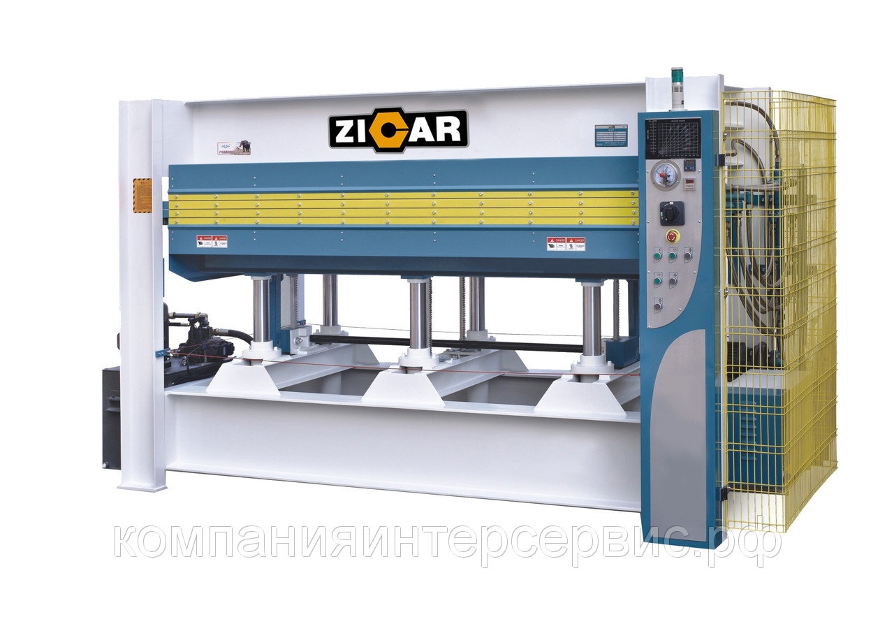

Прессы используются для разработки и производства двухстороннего шпона, в основном для дверей, мебельных заготовок и панелей. В качестве материалов для шпона используются ценные породы дерева и...
| Модель | JY3848AX100 | ||
| 1LAYER | 2LAYERS | 3layers | |
| Размеры плиты пресса | 1300x2500x42mm | ||
| Max.total тяги | 100т (3.0kg/cm 2 ) | ||
| Давление гидравлической системы | 265kg/cm 2 | ||
| Открытие Max.platen | 380мм | 100мм | 100мм |
| Нефть цилиндра | Φ85x6pcs | ||
| Гидравлическая мощность двигателя | 4kw | ||
| Горячая мощность масляного насоса | 1.5kw | ||
| Габаритные размеры (ДхШхВ) | 370x166x204/206/209cm | ||
| Вес нетто | 4900кг | 5300kg | 5600 кг |
Пресса предназначены для двустороннего облицовывания плоскостей дверей, мебельных заготовок, облицовочных панелей и т. д. шпоном ценных пород древесины, пластиком, а так же для сборки дверных...
