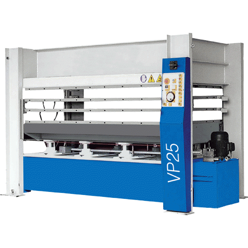

Горячий гидравлический пресс для шпонирования VP 30-100/1
Пресса предназначены для двустороннего облицовывания плоскостей дверей, мебельных заготовок, облицовочных панелей и т. д. шпоном ценных пород древесины, пластиком, а так же для сборки дверных полотен в условиях горячего прессования.
Отличительные особенности:
  • регулировка температуры прессования осуществляется термостатом;
  • пресс оснащен автоматическим таймером на открытие столов, контролирующим время выдержки;
  • поставляется только с рассверленными стальными плитами;
  • оснащен манометром-контроллером давления;
  • гидростанция в комплекте.
  • бойлер нагрева плит на масле.
Применяются на производствах работающих с плитными материалами, мебельных производствах любой мощности.
Рассверленная стальная плита:
  • максимальная температура до 250°
  • максимальное рабочее давление до 30 кг/см2
По запросу клиента возможно редкое исполнение (общее усилие, размер плиты, количество пролетов).
Технические характеристики гидравлического горячего пресса с плоскими столами Vario Press 30-100/1
Размер плиты, мм
3000х1300х42
Количество пролетов, шт
1
Усилие прессования, т
100
Количество гидроцилиндров, шт
8
Диаметр гидроцилиндров, мм
85
Макс. расстояние между плитами, мм
400
Мощность двигателя гидростанции, кВт
4,0
Мощность бойлера, кВт
18
Мощность насоса горячего масла, кВт
0.75
Габариты, мм
4050х1645х2200
Масса, кг
6500
