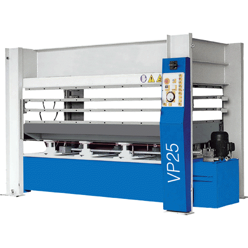

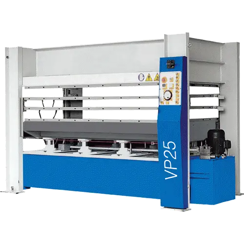

Пресса предназначены для двустороннего облицовывания плоскостей дверей, мебельных заготовок, облицовочных панелей и т. д. шпоном ценных пород древесины, пластиком, а так же для сборки дверных полотен в условиях горячего прессования.
Отличительные особенности
- регулировка температуры прессования осуществляется термостатом;
- пресс оснащен автоматическим таймером на открытие столов, контролирующим время выдержки;
- поставляется только с рассверленными стальными плитами;
- оснащен манометром-контроллером давления;
- гидростанция в комплекте.
- бойлер нагрева плит на масле.
Применяются на производствах работающих с плитными материалами, мебельных производствах любой мощности.
Рассверленная стальная плита.
- Максимальная температура до 250°
- Максимальное рабочее давление до 30 кг/см2
По запросу клиента возможно редкое исполнение (общее усилие, размер плиты, количество пролетов).

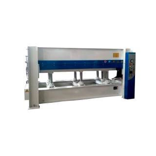

| Технические характеристики горячего пресса Vario Press VP 30-120/1 |
| Размер плиты, мм |
3000х1300х42 |
| Количество пролетов, шт |
1 |
| Усилие прессования, т |
120 |
| Количество гидроцилиндров, шт |
8 |
| Диаметр гидроцилиндров, мм |
85 |
| Макс. расстояние между плитами, мм |
300 |
| Мощность двигателя гидростанции, кВт |
4,0 |
| Мощность бойлера, кВт |
18 |
| Мощность насоса горячего масла, кВт |
0.75 |
| Габариты, мм |
4050х1645х2000 |
| Масса, кг |
6000 |
