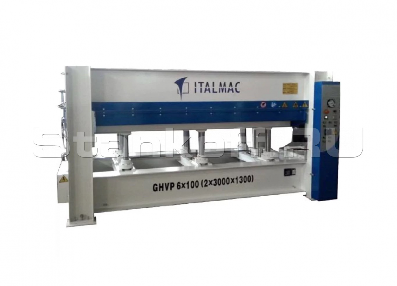

Гидравлический однопролетный пресс горячего прессования GHVP 6х100 (1х3000х1300)
Гидравлический пресс горячего прессования Italmac GHVP 6x100 предназначен для двустороннего облицовывания плоскостей дверей, мебельных заготовок, облицовочных панелей и т.д. шпоном ценных пород древесины, пластиком, а так же для сборки дверных полотен в условиях горячего прессования.

Литая плита с просверленными отверстиями
Рабочие столы GHVP 6x100 представлены литыми плитами с просверленными отверстиями. Они способны выдерживать:
• Нагрев до температуры 250°C;
• Удельное давление до 10 бар.
Для защиты плит от перекоса пресс оснащен системой зубчатых реек и направляющих.
Параллельность перемещения плит и надежность пресса также обеспечиваются прочной конструкцией основания, сваренной из толстостенных балок.
Масляный бойлер для обогрева масла
В систему нагрева входят:
• Масляный бойлер;
• Насос;
• Расширительный бачок;
• Трубы.
Специальный кран для слива теплоносителя упрощает обслуживание системы. Постоянство температуры во время работы пресса поддерживается благодаря термостату.

Кол-во пролётов 1
Размер стола, мм 3000х1300
Тип плиты Литая плита с просверленными отверстиями
Макс. температура нагрева, °С 120
Макс. общее усилие, тонн 100
Макс. раскрытие плит, мм 380
Скорость закрытия плит, мм/сек 30
Кол-во цилиндров, шт 6
Диаметр цилиндров, мм 85
Рабочее давление, кг/см2 2,6
Мощность двигателя гидростанции, кВт 4
Мощность насоса горячего масла, кВт 0,75
Общая мощность, кВт 28,75
Габариты ДхШхВ, мм 4035х1710х2100
Масса, кг 6000
