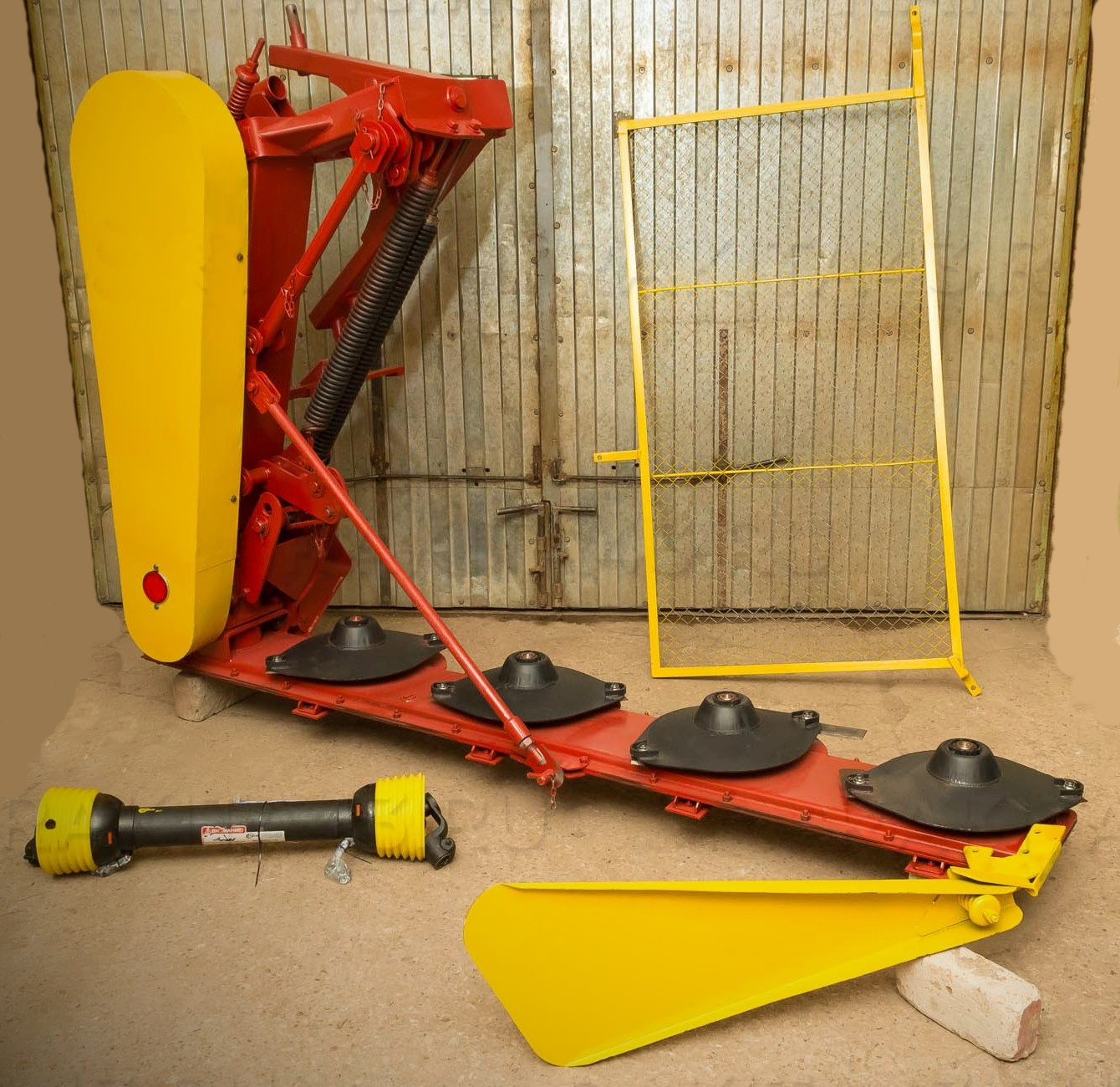

Мы выпускаем тракторную косилку КРН-2,1 следующих модифицикаций и весь комплект запчастей к ней:
Косилка ротационная навесная КРН 2,1: цена 190 тыс. руб.
Косилка ротационная дорожная КРН 2,1Д: цена 210 тыс. руб.
Назначение КРН-2.1

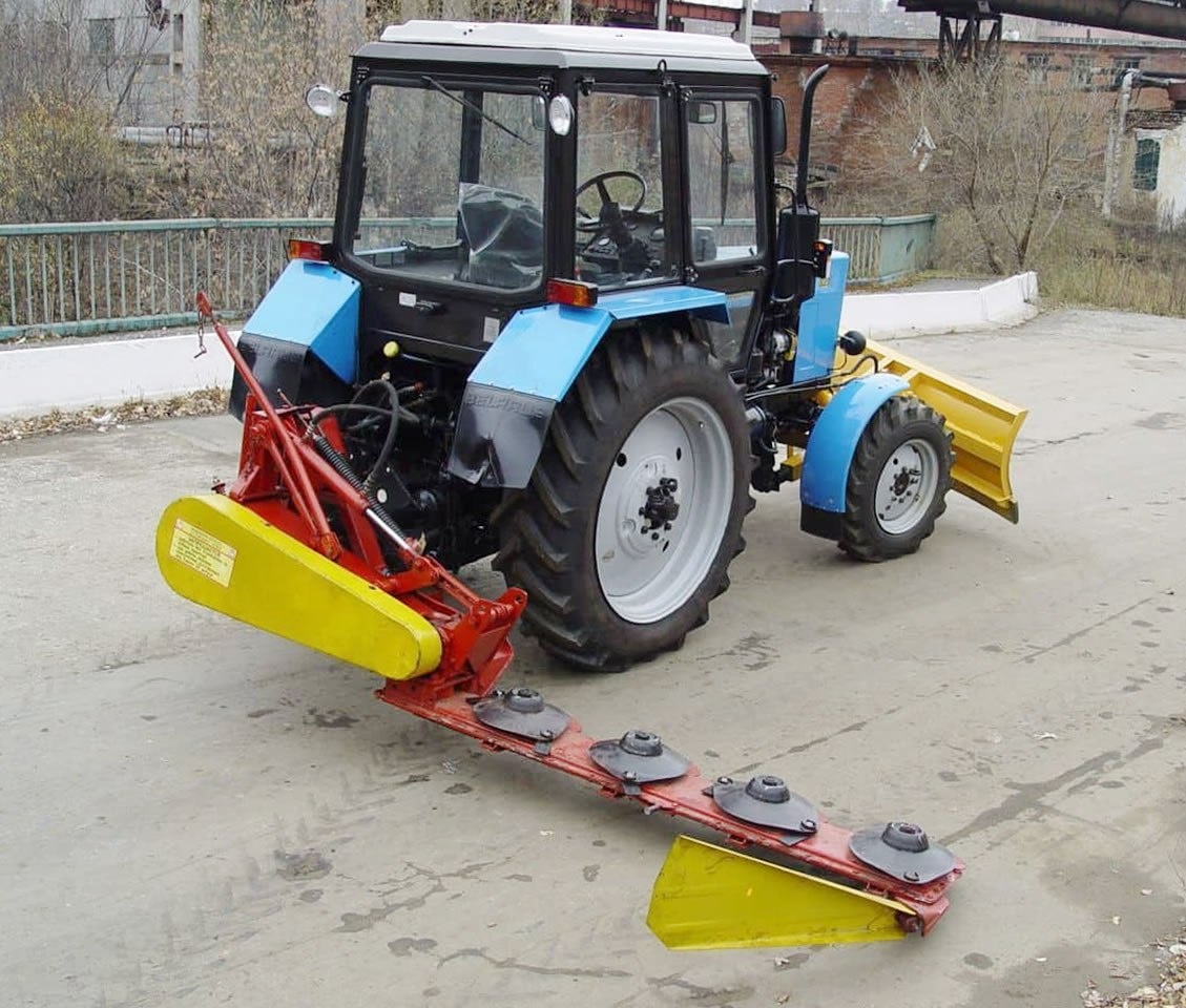

Косилка навесная предназначена для скашивания сеянных и естественных трав в агрегате с трактором типа МТЗ (классов 0,9 и 1,4) на повышенных поступательных скоростях с укладкой скошенной массы в прокос. Косилка КРН-2.1 навешивается сзади на тяги навесной системы трактора.

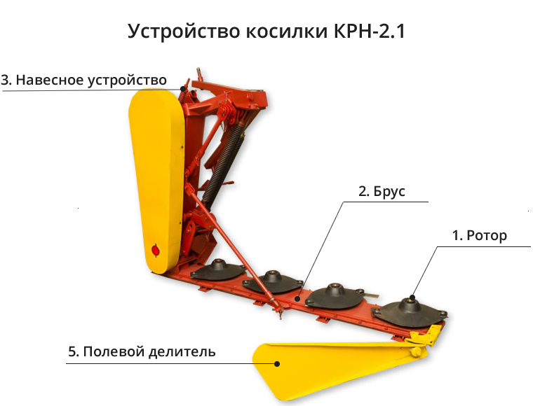

Полотно косилки имеет четыре рабочих ротора, на которые шарнирно закреплены по два пластинчатых ножа, производящих срез травы. Роторы попарно вращаются навстречу друг другу. Привод косилки осуществляется от ВОМа отбора мощности трактора через карданный вал, обгонную муфту, клиноременную передачу, редуктор и шестерни роторов. Холостой ход роторов и механизмов передач в момент отключения ВОМ трактора обеспечивается обгонной муфтой.
Устройство косилки КРН 2,1
Отделение скошенной массы от не скошенного травостоя осуществляется полевым делителем. Перевод косилки в транспортное положение обеспечивается гидросистемой и установкой транспортной тяги в рабочее положение, при котором она жестко фиксирует поднятое под углом полотно косилки. Косилку обслуживает тракторист
