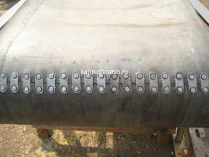

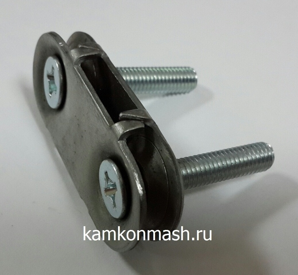

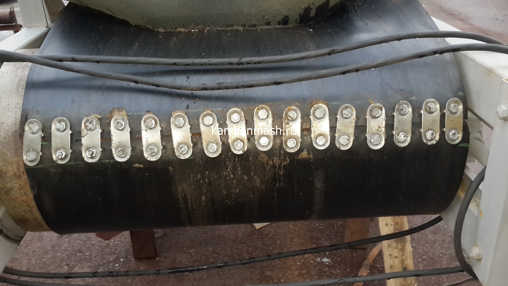

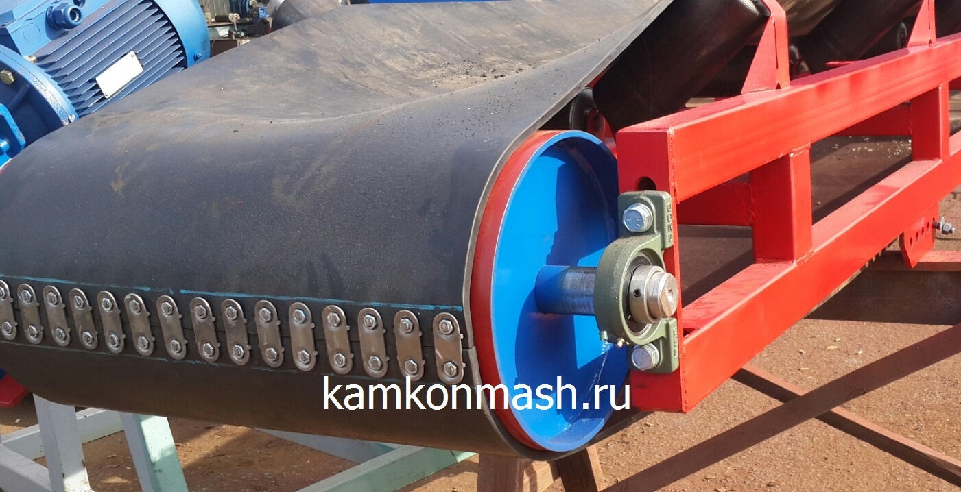

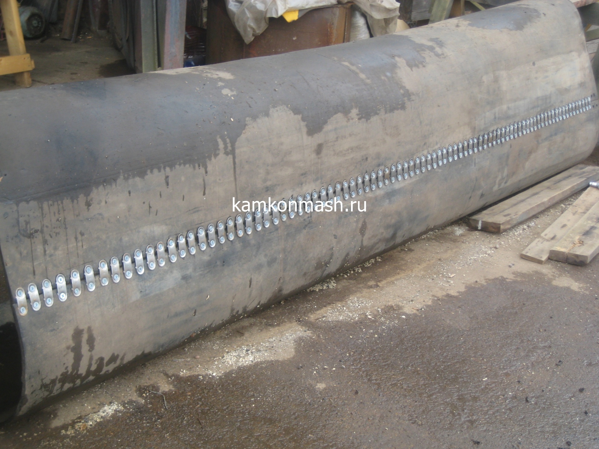

Собственная разработка и производство механического крепления конвейерной ленты «Крокодил», которая позволяет устранить любые повреждения ленты, состыковать ленту по длине либо врезать, при необходимости, кусок ленты. Основной задачей этой системы является оперативное устранение повреждения, которое, как правило, является причиной остановки конвейера.
Крокодил это :
- экономия от аналогичных крепежей на 30-40%.
- при транспортировании особо тяжелых материалов, таких, например, как мокрый песок, лента, установленная "встык" выдерживает нагрузки даже при резком выключении и старте. Наши крепления прошли всевозможные испытания, по результатам которых мы гарантируем целостность шва "встык" при любых нагрузках до 50 метров погонных.
- крепление универсально в применении. Состыковать ленту "встык" или "внахлест", сделать заплатку, зашить любой продольный или поперечный порыв, сделать "врезку" в ленте - все это оперативно и при помощи одного набора инструмента.
- винты крепления большего диаметра (8 мм вместо 6 мм), чтобы увеличить сопротивление на вырывание.
- крепление глубже утапливаться в ленту, чтобы исключить износ скребковых элементов конвейера, уменьшить биение по роликам и барабанам, увеличивая тем самым ресурс подшипников.
- винты крепления съемные. Это позволяет само крепление использовать в качестве шаблона для разметки под сверление ленты /позволяет при сшивании ленты "встык" делать шов настолько плотным, чтобы частицы транспортируемого материала не попадали на внутреннюю часть ленты / позволяет, при необходимости, заменить винт на более длинный.
- Участок зажима крепления увеличенный, нет пластиковых элементов, которые приводят к выскальзыванию и снижают удерживающую способность крепления.

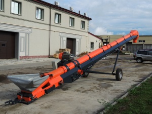

Ленточный скребковый транспортер для сыпучих, кусковых, штучных продуктов.Изготавливаем транспортеры различных размеров от 0,5-12 метров В устройство транспортёра входит: загрузочная секция,...
