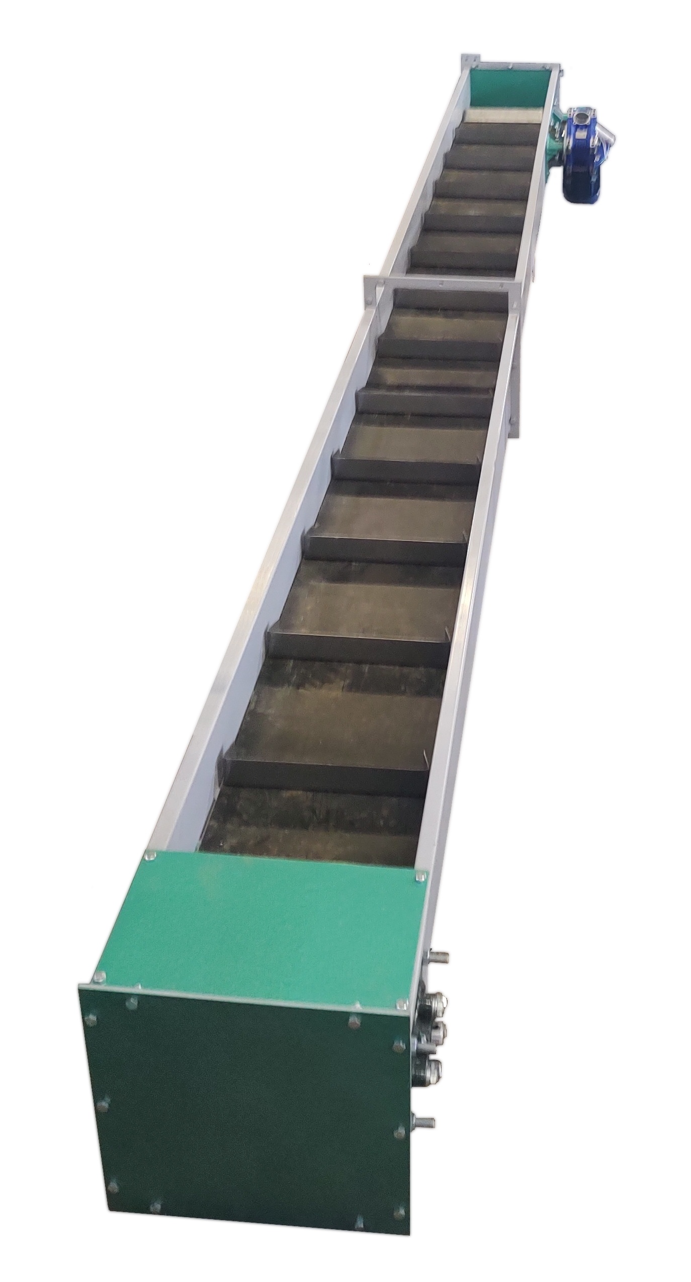

Ленточный скребковый транспортер для сыпучих, кусковых, штучных продуктов.Изготавливаем транспортеры различных размеров от 0,5-12 метров В устройство транспортёра входит: загрузочная секция, выгрузная секция, промежуточная секция
Загрузочная секция состоит из: корпуса, натяжной станции, загрузочного патрубка
Выгрузная секция состоит из: корпуса, ведущего барабана, выгрузного патрубка, мотор-редуктора
Промежуточная секция представляет из себя длинный сварной короб. Количество промежуточных секций определяется длиной транспортёра. В устройство транспортёра также входит транспортировочная лента со скребками и крепеж. Для наклонного расположения транспортёр ленточно-скребковый оснащается регулируемой по высоте стойкой, которая состоит из основы, опоры и крепежа. В основе и опоре стойки имеются регулировочные отверстия. С помощью их производится регулировка высоты стойки.
