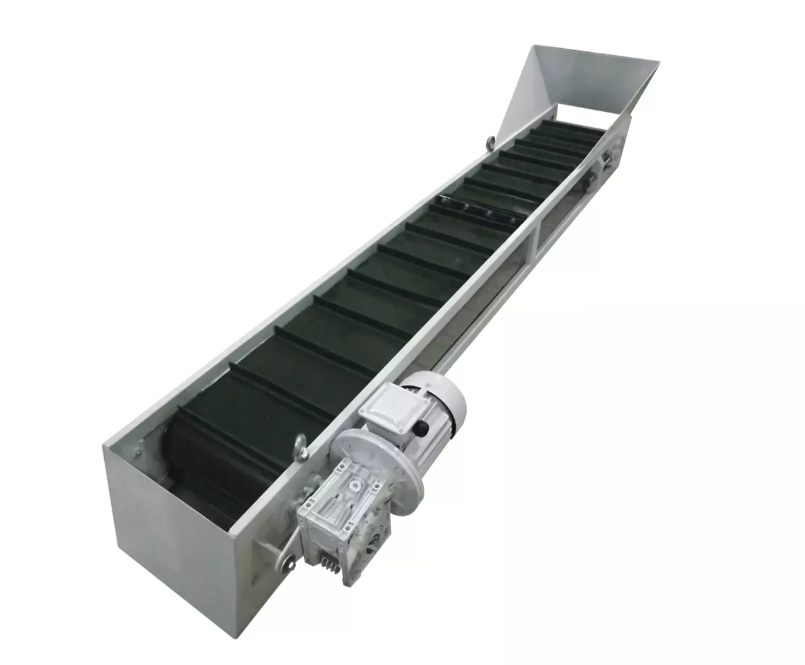

Транспортер ленточный скребковый. Транспортёр ленточно-скребковый — транспортирующее устройство непрерывного действия. Транспортёр предназначен для перемещения зерна и других сыпучих продуктов в горизонтальном и наклонном направлениях с углом наклона к горизонту до 40 градусов.
Особенности:
Износостойкая транспортирующая полимерная лента с установленными полимерными скребками и гофрбортом;
Конструкция, исключающая повреждение перемещаемого материала.
Ленточный транспортер состоит из корпуса, натяжной станции, загрузочного короба, ведущего барабана и мотор-редуктора.
В устройство транспортёра также входит транспортировочная лента со скребками, гофробортом и крепеж. Для наклонного расположения транспортёр ленточно-скребковый оснащается регулируемой по высоте стойкой, которая состоит из основы, опоры и крепежа.
В основе и опоре стойки имеются регулировочные отверстия. С помощью их производится регулировка высоты стойки.
Работа транспортёра
Продукт на транспортировочную ленту попадает через загрузочный лоток. Двигаясь по коробу транспортёра лента перемещает груз с помощью скребков к выгрузке, где лента на повороте огибает приводной барабан, при этом происходит сброс продукта.
