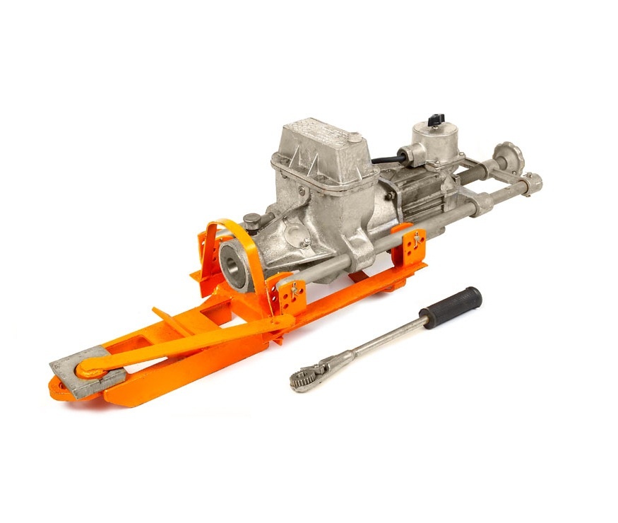

Рельсосверлильный станок 1024В
Обновлено 11.11.2025 191998
Если перед Вами стоит задача просверлить рельс, то надежным помощником в этом деле может стать рельсосверлильный станок 1024В. Он используется для сверления отверстий в незакаленных рельсах для дальнейшего крепления стыковыми болтами.
Конструкция данного станка предусматривает ручную подачу сверла и возможность использования двигателей разного вида — электрический и ДВС.
Технические характеристики станка 1024В:
Масса: 40 кг;
Размер (д/ш/в): 1060x260x330 мм;
Диаметр сверления: 36 мм;
Мощность двигателя:1 кВт;
Режущий инструмент: стандартные сверла из быстрорежущей стали;
Время сверления рельса Р65: 3 мин
Чтобы купить рельсосверлильный станок 1024В по выгодной цене, нажмите на кнопку «Заказать» или отправьте запрос на электронную почту
