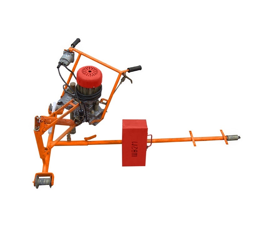

ТОО Техснаб ТрейдПутевой шуруповерт ШВ2М используется для достижения нескольких целей при строительстве и ремонте ЖД путей. Благодаря этому инструменту можно закручивать и откручивать крепежные элементы, такие как закладные болты и клеммные гайки, а также сверлить отверстия в шпалах для костылей и шурупов.
К преимуществам путевого шуруповерта ШВ2М можно отнести: наличие двух скоростей для закручивания и откручивания, возможность регулировки крутящего момента и встроенная система защиты от срыва шурупов.
Технические характеристики путевого шуруповерта ШВ2М:
Масса: 63 кг;
Размер (д/ш/в): 1170х1770х660 мм;
Тип двигателя: Электродвигатель трехфазный, 220 В, 50 Гц;
Мощность (на валу при 2800 об/мин): 1.7 кВт;
Число оборотов шпинделя при сверлении: 980 об/мин;
Пределы регулирования крутящего момента при закручивании: 120-450 Нм;
Максимальный крутящий момент при откручивании: 90 кгс
