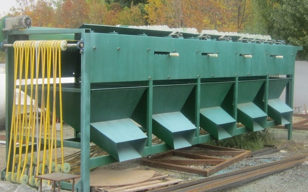

Калиброватель огурцов струнный УК-6
Обновлено 18.10.2026 192565
. Установка калибровочная, струнная УК-6.
Струнная калибровочная установка  предназначена  для  калибровки/сортировки  (разделения на фракции по диаметру) картофеля, огурца, свеклы, овощей  аналогичных размеров,  с твёрдой структурой.
Число фракций осуществляется с помощью вариации (выбора) расстояния между струнами, а также установкой расстояния между приемными емкостями фракций. Установка при помощи приемных емкостей осуществляется за считанные минуты.
Технические характеристики:
Производительность:  6000  кг/ч
Тип: 11 струнный
Установленная мощность: 1,5 кВт
Минимальный   диаметр продукта – 2см
Максимальный диаметр продукта – 9 см
Фракция  согласовывается с Заказчиком.
Габаритные размеры  д/ш/в: 6000х1100х1300 мм
Количество фракций –   4 шт.
Вес 740 кг
                                                                                     Внешний вид оборудования
                                                                               может отличаться от изображения
Дополнительная комплектация:                                   на фотографии.
- частотный преобразователь движения скорости струн;
- регулируемые по высоте ножки,  прим. 100 мм.
- калибровка на  4 фракции, остальное неликвид;
- Калибровочная установка с увеличенными отводящими желобами и ручными заслонками
