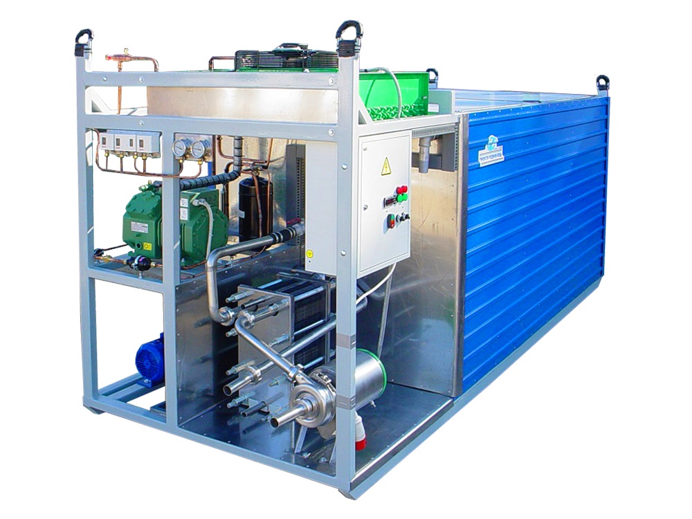

Противоточный пластинчатый охладитель молока - ПЛМ с использованием пластины FUNKE(GERMANY) из нержавеющей стали, предназначен для охлаждения молока. Станина изготовлена изстали 25 мм, обшитая со...
Объемы от 500 до 50 000 л
Противоточный пластинчатый охладитель молока собран с использованием пластины FUNKE (GERMANY) из нержавеющей стали, предназначен для охлаждения.
1. Генератор ледяной воды предназначен для охлаждения молочных емкостей со встроенным змеевиком или при помощи разборного пластинчатого теплообменника.
2. Емкость изготовлена из стали (толщина 3 мм, покрытие цинакол+алюмол).
3. Изоляция емкости - сэндвич с экструдированным полиуретаном, толщиной 60 мм.
4. Толщина наращиваемого льда вокруг трубы с испарителем - 35 мм.
5. Время регенерации льда - 10 часов.
6. Металлическая конструкция, усиленная для “мобильного перемещения” изготовлена из квадратного профиля.
7. Компрессор Bitzer 4NES-20Y-40P (Germany) .
8. Воздушный конденсатор фирмы "Гран".
9. Встроенные системы:
- сушка испарителя;
- автоматическое регулирование толщины льда;
- монитор напряжения;
- мешалка 1 шт.
- изотермическое машинное отделение, система зимнего пуска (клапан KVR+NRD), масляный нагреватель с термостатом (уличное исполнение)
10. Электрическая схема и фреоновая автоматика изготовлена из компонентов фирмы Danfoss. На каждую электрическую нагрузку устанавливается отдельный магнитный
- пускатель и тепловая защита.
11. Насос марки CEA 370/3a, производитель Lowara (Италия, нерж).
