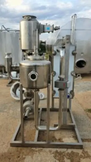

Объемы от 500 до 50 000 лПротивоточный пластинчатый охладитель молока собран с использованием пластины FUNKE (GERMANY) из нержавеющей стали, предназначен для охлаждения.1. Генератор ледяной воды...
Противоточный пластинчатый охладитель молока - ПЛМ с использованием пластины FUNKE
(GERMANY) из нержавеющей стали, предназначен для охлаждения молока. Станина изготовлена из
стали 25 мм, обшитая со всех сторон нержавеющей сталью AISI 304, толщиной 2 мм (нет контакта с
черным металлом, в месте установления шпильки вставлена трубка и обварена аргонно-дуговой сваркой).
Преимущества молочного охладителя в том, что при маленьких размерах у него большая площадь теплообмена,
что говорит о быстром охлаждении молока.

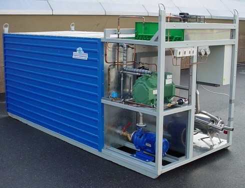

ГЛВ-3000
1. Установка предназначена для получения ледяной воды.
2. Металлическая конструкция, усиленная для "мобильного перемещения" изготовлена из квадратного профиля.
Емкость изготовлена из нержавеющей стали AISI 304.
Размеры ёмкости под испаритель 1500х1350х1250 мм.
3. Компрессор Maneurop MT-50 (Danfoss, Франция) - холодопроизводительность Pq=7, 8 КВт/час при Ткип.=-10 0С, Ткон.=+45 0С.
Толщина наращиваемого льда вокруг трубы с испарителем - 35 мм. Масса накопленного льда 600 кг. "Запасенная" холодопроизводительность 56 КВт/час.
4. Воздушный конденсатор фирмы Технохолод.
5. Электрическая схема и фреоновая автоматика изготовлены из компонентов фирмы Danfoss. На каждую электрическую нагрузку устанавливается отдельный магнитный пускатель и тепловая защита.
6. Встроенные системы:
- монитор напряжения;
- автоматическое ограничение толщины льда;
- подогрев картера компрессора;
- система зимнего пуска (клапана KVR + NRD);
- функция сушки испарителя;
7. Насос Lowara СЕА 120/3
8. Размер установки:
- 1500х 2700 х 2400(ширина х длина х высота) мм. Уличное исполнение.
- 1500х 2700 х 2100(ширина х длина х высота) мм. Стандартное исполнение.
9.Потребляемая мощность установки Pe= 4,7 КВт/час.
10. Данная установка заправлена фреоном и готова к эксплуатации.
