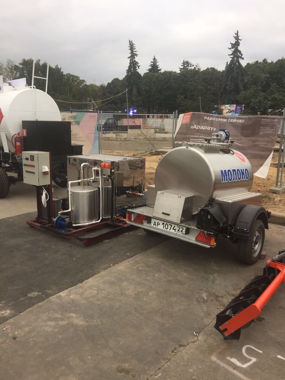

Частное предприятие «Сорокин Компани»Мобильный танк для молока марки ТГ-500 предназначен для сбора молока от населения. Охлаждение молока происходит на стационарном участке, где установлен ГЛВ250 (генератор ледяной воды). «Ледяная вода» циркулирует в рубашке МОУ500П и охлаждает молоко с температуры 36 г. С, до температуры 4 г С в течении 1- 1,5 часов
Состав и описание комплекта:
1. Прицеп на колесах с установленным оборудованием ТГ-500
ТГ-500 состоит из молочного горизонтального танка с «рубашкой» охлаждения, люка, мешалки с мотор-редуктором, моющей головки, дыхательного клапана. Обечайка сваривается из нержавеющей листовой стали марки AISI 304 (08Х18Н10). Рубашка представляет собой два листа нержавеющей стали сваренных между собой точечной микроплазменной сваркой и раздутых компрессором высокого давления. Теплоизоляция 50мм. Облицовка изготавливается из стали AISI 304 толщиной 1.5-2 мм.
Выход продукта – кран молочный ДН32
Вход-выход для «Ледяной воды» - 3/4 дюйма
Вход под моющую головку – ДН32
Мотор редуктор 18 об/мин напряжение 380в.
Дополнительно на раме прицепа имеются полости для хранения насоса и молочных шлангов.
2. Генератор ледяной воды марки ГЛВ-250, стационарный
Генератор ледяной воды предназначен для получения холодной воды до Т=1 ˚С со встроенным льдоаккумулятором и баком рекуперации тепла (для промывки молочной емкости)
Емкость изготовлена из нержавеющей листовой стали марки AISI 304 (08Х18Н10).
Теплоизоляция емкости – экструдированный полистирол, толщиной 50 мм
Толщина наращиваемого льда до 40 мм. Масса накопление льда – 260 кг.
Q(холод-ть) = 1,8(2,5) КВт/час при Т.кип=-10 ˚С. Аккумулирующая способность 16,2 КВт/час. Pe (потр. мощность) = 1,67 КВт/час.
Испаритель медный (труба КМЕ, Germany).
Компрессор MTZ-18 (Danfoss) (Aspera NJ9238), фреон R-507a,
Испаритель изготовлен из медной трубы (КМЕ, Germany).
Воздушный конденсатор фирмы Технохолод.
Встроенные системы:
монитор напряжения;
автоматическое ограничение толщины льда;
подогрев картера компрессора.
Электрическая схема и фреоновая автоматика изготовлены из компонентов фирмы Danfoss. На каждую электрическую нагрузку устанавливается отдельный магнитный пускатель и тепловая защита.
10. Циркуляционный насос марки Lawara (CEA 70/3, нерж. Италия), производительность W=4.5м³/час.
Данная установка заправлена фреоном и готова к эксплуатации.
