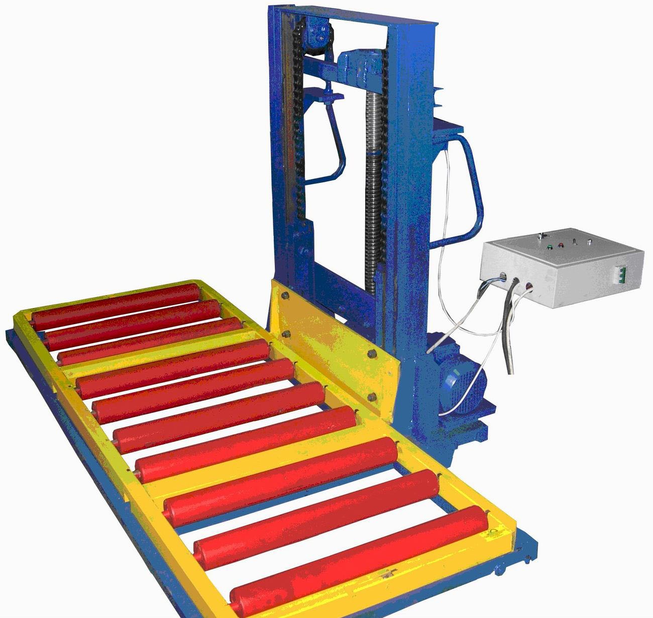

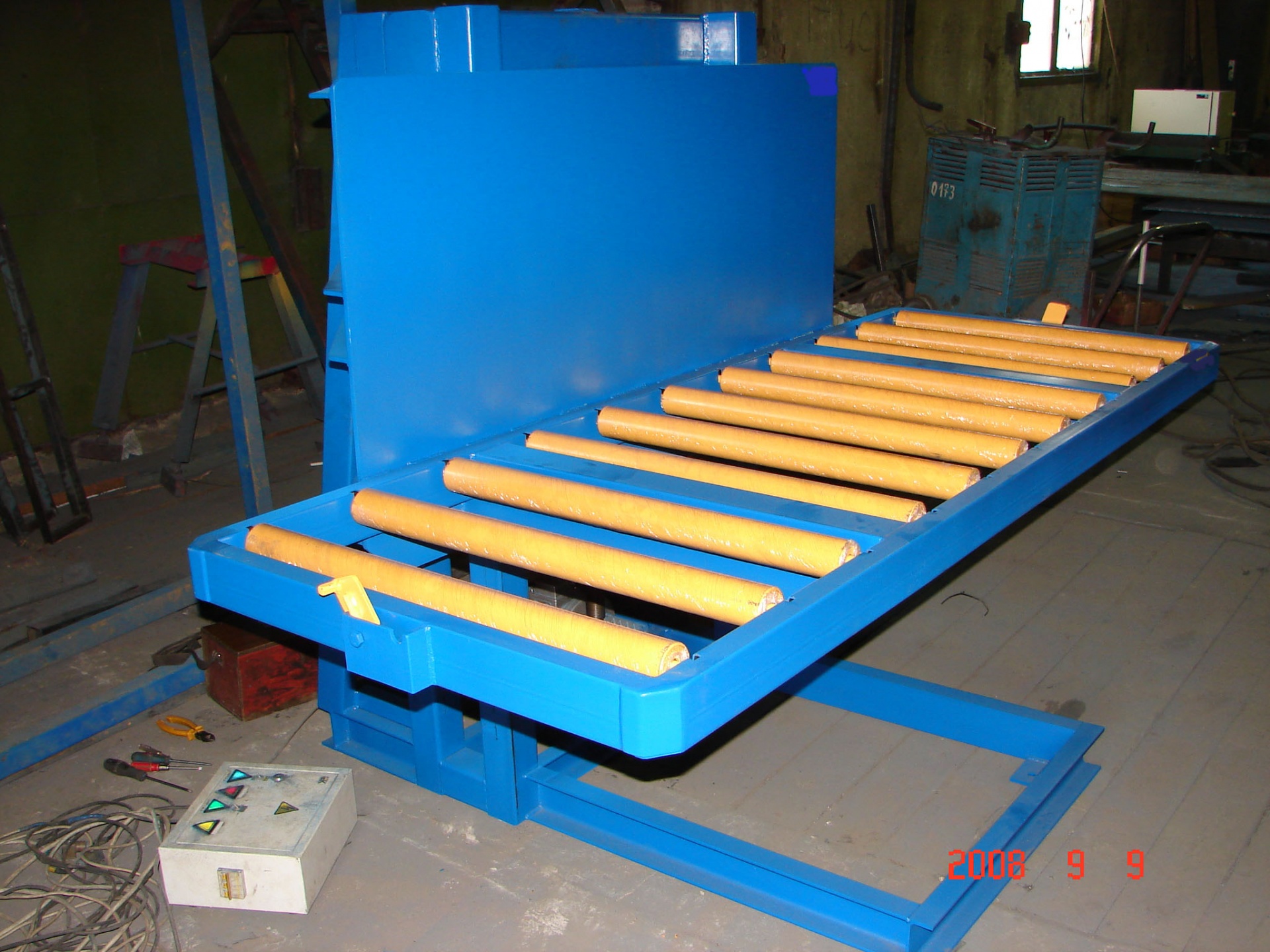

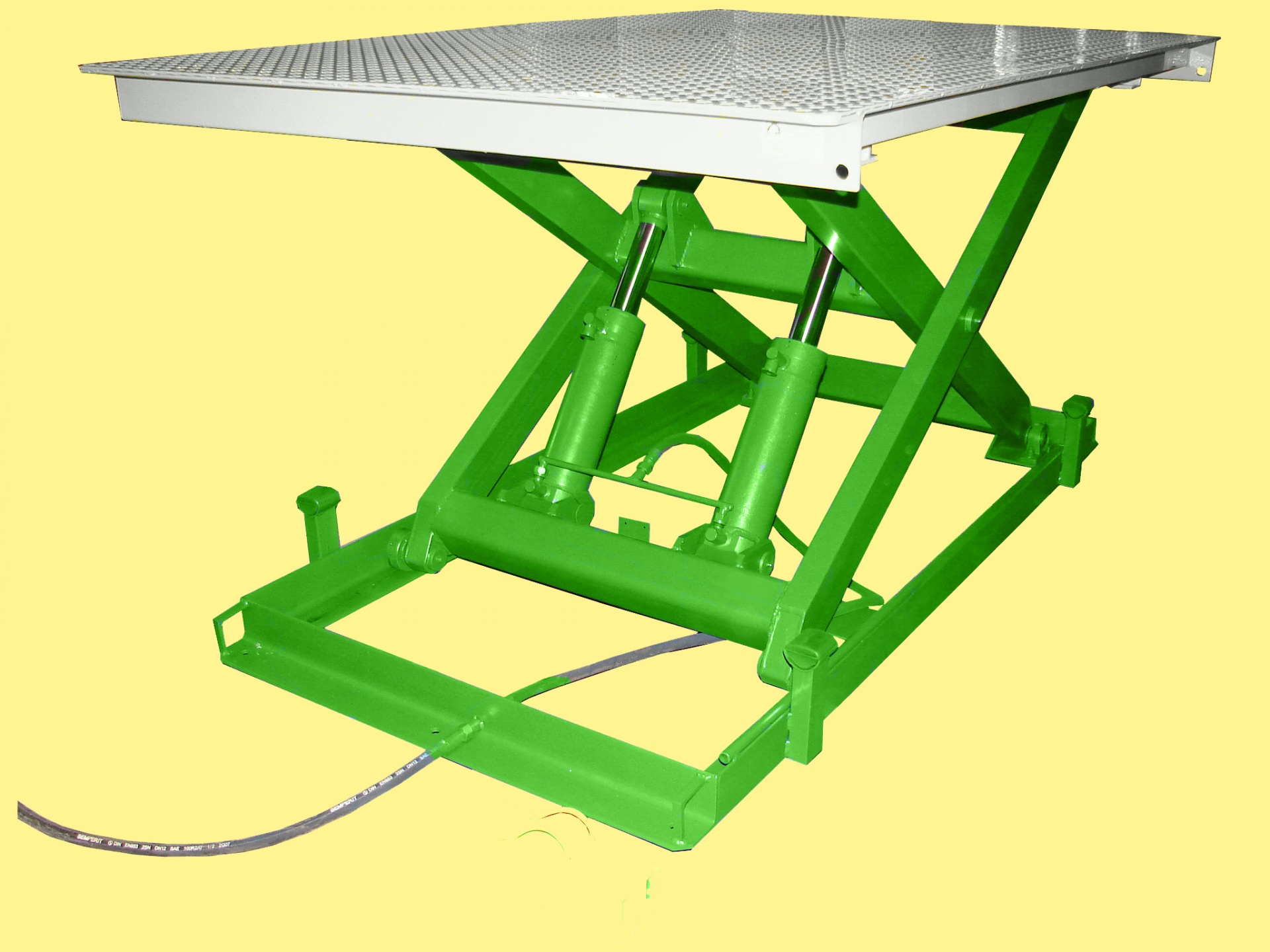

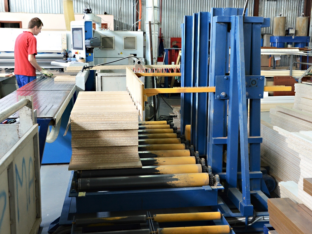

СТОЛЫ ПОДЪЕМА  гидравлические ножничного и консольного типа с неприводной        роликовой /плоской/ платформой
     Столы подъема осуществляют подъем /опускание/ грузов на требуемую рабочую высоту, а также применяются в транспортных системах для преодоления перепадов высот. Управление осуществляется в ручном режиме, полуавтоматическом с пошаговым режимом /или без него/ или в автоматическом режиме в составе линии.
Столы подъема изготавливаются с роликовой или плоской платформой. Привод механизма подъема /опускания/ – электрогидравлический. Возможна комплектация стола подъема системой автоматического пошагового режима  /опция/.
Данные изделия не подлежат регистрации в органах Ростехнадзора / ст.1.2;4.1.2 ПБ-10-256-98 /
Технические  характеристики:
  1. Грузоподъёмность                            кг            от 500 до 5000
  2. Размеры  верхней платформы
                                                длина         мм          от 1500 до 4000
                                             ширина     мм          от 600 до 2500
  1. Скорость подъёма                            м/с          0,05
  2. Высота стола в сложенном сост.   мм              от 230
  3. Макс. высота подъема стола         мм             до 2500

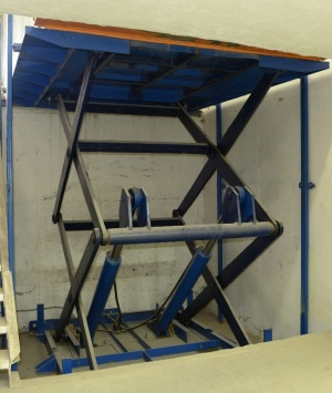

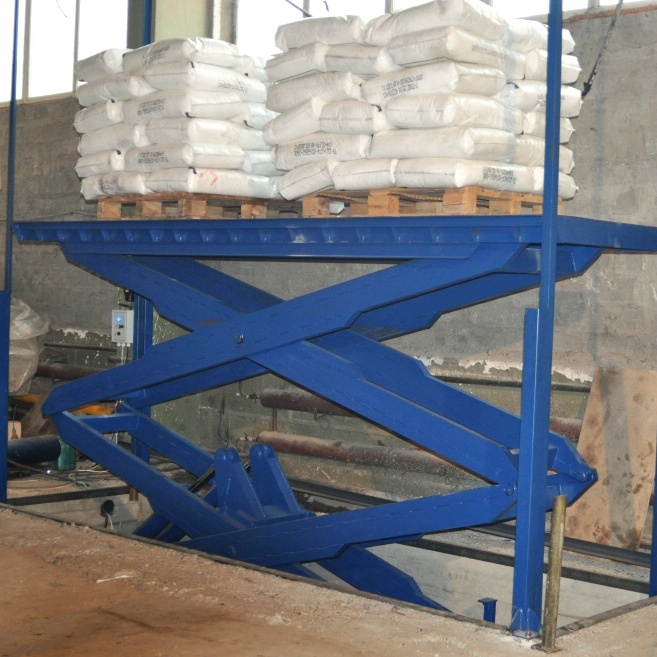

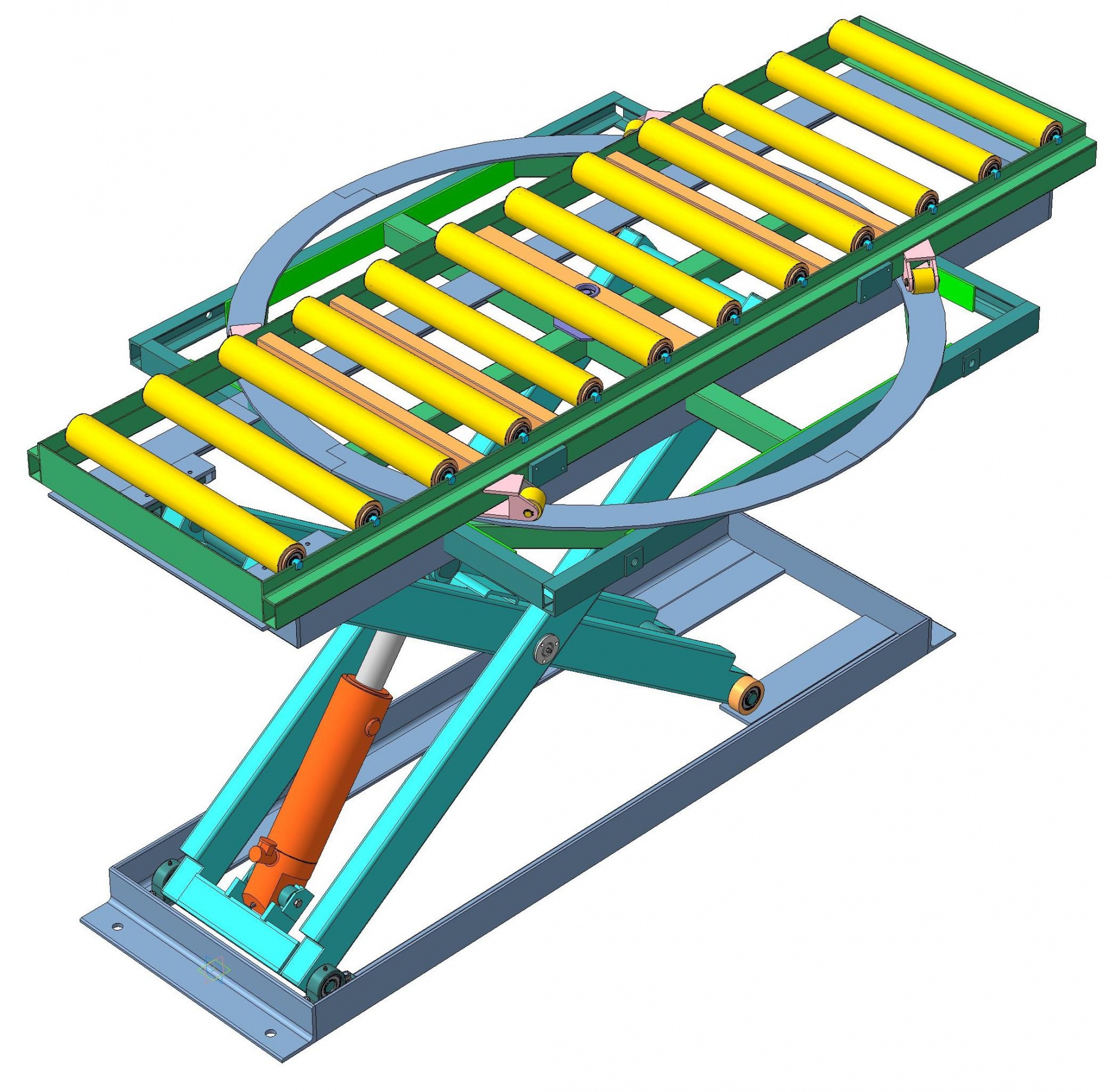

Столы подъема гидравлические ножничного типа многорычажные
Предназначены для вертикального перемещения грузов там, где невозможно или экономически нецелесообразно применение  кранов, штабелеров, лифтов и других подъемно - транспортных механизмов.            Подъемные столы состоят из грузовой  платформы, рычажного механизма, силовых гидроцилиндров, гидростанции, электрошкафа,  пультов управления и регулируемых  концевых  выключателей. Платформа может быть снабжена  корректирующими роликами и направляющими для компенсации возможных отклонений в процессе работы.
1. Грузоподъемность                                                 кг               до      5000
2. Высота платформы в сложенном положении    мм             от        600
3. Высота платформы в верхнем положении         мм             до       8000
4. Размер платформы                                                мм
                                                 ширина                                             600…3000
                                                  длина                                              1500….6000
Данные изделия не подлежат регистрации в органах Госгортехнадзора \ст.1.2;4.1.2 ПБ-10-256-98\
