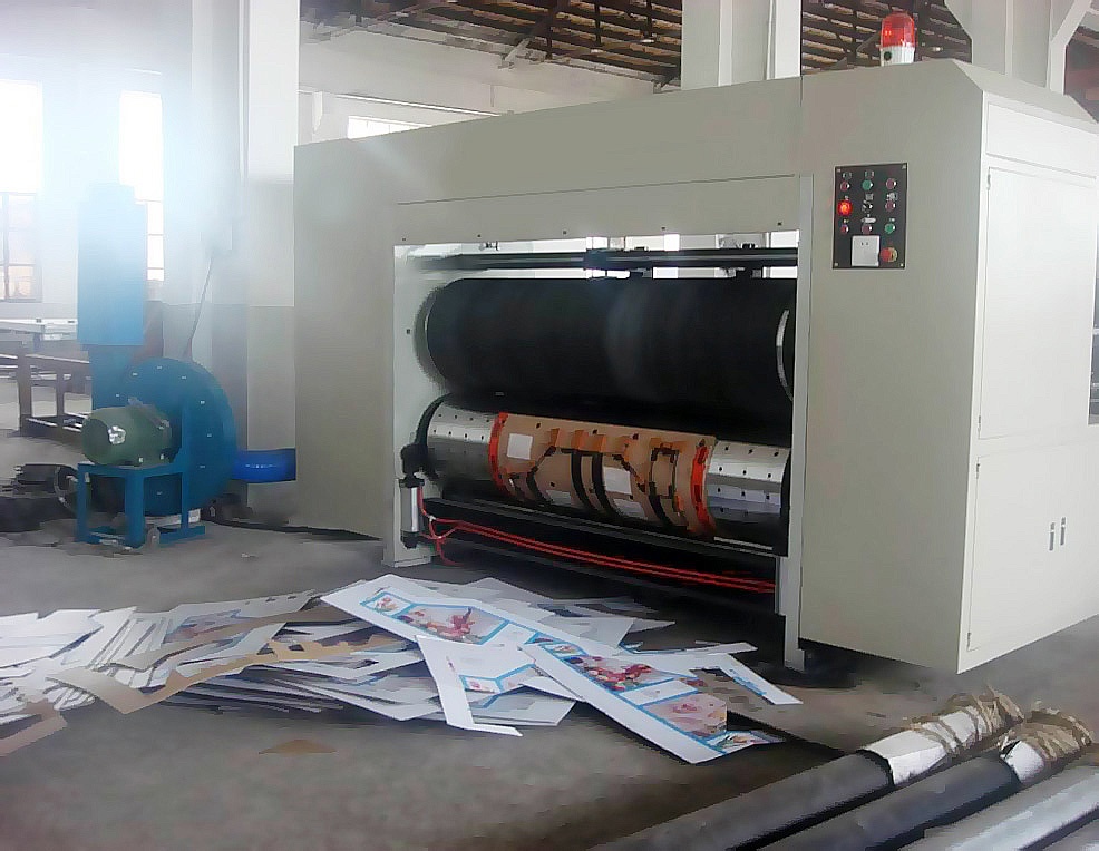

  1. Принятие передовой вакуумной системы подачи свинцовой кромки с стабильной высокой скоростью, простотой в эксплуатации и высокой точностью.
  2. Электрические части всей машины - это отечественный известный бренд с хорошим и стабильным качеством
  3. Закалка используется для уменьшения внутренней силы металла в полных машинных перегородок и ключевых деталей, и эти части
  4. выполненный высокоточным обрабатывающим центром и измельченный с помощью числового контрольного шлифовального станка.
  5. Все приводные ролики использовали высококачественные стальные материалы, твердое хромирование и поверхность, обработанную притиркой. Приводные шестерни применяют высококачественную легированную сталь после термообработки и притирки.
  6. Главное зубчатое колесо автоматической смазки всей машины с маслом. Увеличьте срок службы
  7. Подходит для гофрированного картона 3/5/7, а также E гофрированного картона

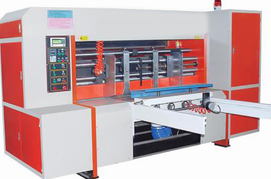

  1. Принятие передовых систем подачи передней кромки, со стабильной высокой скоростью, простотой в эксплуатации и высокой точностью.
  2. Высокое давление центробежные вентиляторы (7,5 кВт). Сила поглощения может быть скорректированы с различной толщиной картона и размером. Преобразователь частоты контролировать силу, убедитесь, что гладко кормлением
  3. Левая, правая полоса moterized регулировки. Цифровой дисплей, быстрый, точный и удобный .. Разрыв передней панели регулируется вручную
  4. Имеет интервальное устройство подачи бумаги. (Непрерывная или интервал подача не является обязательной). Удобным для увеличения картонной печати размера.
  5. Оснащенный щеточное устройство (4kw) в достаточной степени исключить пыль и отходы, а также посторонние вещества на поверхности печати и улучшить качество печати
  6. Интервал подающего ролика регулируются высокой точной коробкой с червячной из 0-11mm диапазона.
  7. Подающий ролик имеет тиснение и хромированные и при условии, чтобы сбалансировать выравнивание.
  8. Переплетение переключателя с прорезать блок, осуществляет SCRAM, прекратить подачу или повторную подачу, вперед и обратный Jog. Больше человечества
блок подачи

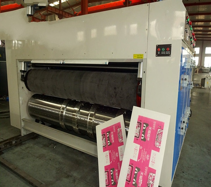

  1. Функциональная кнопка лицевой панели управления сконцентрирована и просто с удобной работой.
  2. Электрический управляемое соединение и разделение каждого блока, с тревогой, чтобы обеспечить оператору путь последовательным звоном в процессе ее переработки.
  3. фаза печати принимает электрические цифровую регулировку с 360 градусами. (Стоп и бег)
  4. Все ролик с супер качеством объекта стальной пластины, чтобы сбалансировать выравнивание и хром. Стабильную работу и высокую скорость.
  5. Пневматический Перегородка насос подает чернила и чашка чернил показывает количество
  6. Пневматическая пластинчатое вздымание функция устройства как анилоксовый валик пневматически отделяется с остановкой мэйнфрейма, автоматически сглаживая масло, чтобы избежать высушенного масла.
блок печати
1. Долбежная фаза принимает электрические цифровую регулировку с 360 градусами. (Остановка и запуск).
2. Регулировка четыре ножа, длиной, ширина регулировки верхней и нижним нож стенд, прижимная линия, режущий нож линейки, прессование бумаги полюса, который совмещал движение по инструментам, экономя время заказа меняется.
3. Длина и широкий картонной коробки является синхронное управление и регулируется с помощью инструментов с 4-мя ножами единого движения.
4. Интервал давления регулируется и фиксируется с помощью собственной блокировки червячного колеса и устройства.
5. Угла резание сиденье применяется мягким подключение, продлить используя жизнь и предотвратить мутноватую резку.
6. долбежные нож изготовлен из стали сплава высокого качества, шлифуется после термической обработки, с отличной жесткостью и прочности на разрыв и длительный срок службы использования.
Долбежный блок
1. Резиновая подушка валик для резки и механизм ремонта. Резиновые туалетная могут быть использованы повторно, который могут сохранить используя цену значительно.
2. Разница Скорость выключения настройки устройства принимается, что может автоматически регулировать скорость вращения резинового валика так, что режущая головка коробки имеет точно такую же форму, как форма штампа
3. Аксиально конъюнкт перемещение мягкого валика типа кулачка 40мм, равномерный износ, поднять занятие крышки камеди, за исключением цены.
4. фаза высечки применяется электрическая цифровая регулировка с 3600 (как работают и остановка)
5. Устройство подачи ролика бесшовных стальных труб с 4 подающих колец. Динамическая балансировка регулируется с устойчивой работы. Поверхность грунта и гальваническое покрытие твердым хромом
6. Интервал подающего ролика регулируется высокой точной коробкой червячного с диапазоном регулировки 0-11mm. Вращатель, набрать масштаб дисплея. Удобный и быстрый.
Режущий блок
