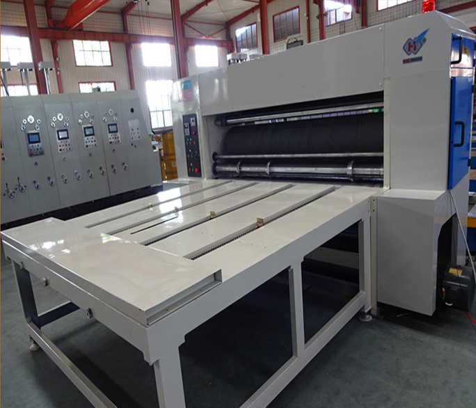

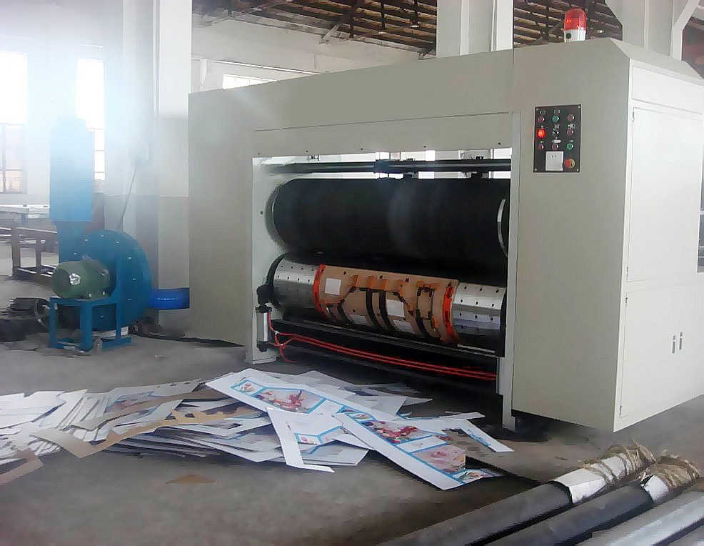

Линия для производства гофрокартона с автоматической ротационной высечкой, Модель: QM -1900
HY-QM серия автоматический ротационный высечки машины
Функции и характеристика
  1. Устройство подачи вакуум принимает всасывания ведущей системы подачи кромки, увеличивает скорость подачи и уменьшить скорость картонной блокировки при использовании обратно удара системы кормления.
  2. Высокого давления центробежные вентиляторы вспомогательной подачи картона, чтобы обеспечить силу, поглощение может быть регулируемым, чтобы различной толщины картона и размера.
  3. Преобразователь частоты управлять силой, убедитесь, что плавно подавая .Ultra-тонкая функция подачи, даже 2 мм толщина картона может быть использована.
  4. Передняя планка регулируются вручную. Правая полоса электрический отрегулирована. Левый бар собственных функций пневматического взмаха. Наладка задней панели (слева, справа, вверх и вниз) является ручным, удобным, быстрым и точным.
  5. управление PLC, соединяйтесь панель управления на пульте управления, простым и понятным, удобным и быстрым. Главный двигатель применять преобразователь частоты контролирования скорости, начните плавно и регулировать скорость в зависимости пользователя.
  6. Оснащен счетчиком количества, легкой и понятной для производства. Начнем с Набат кольца, больше безопасности.
  7. Стеновая панель применяется качество ужина чугуна, толщина 50 мм, вниз подающий ролик выполнен с высококачественными стал с выравниванием баланса и твердыми хромовым покрытием.
  8. Верхний подающий ролик покрыт резиной, носимой длительный срок службы. Гибкий канал на поверхности резинового валика, обеспечивая точное кормления без повреждения картона.
  9. Высечки ролик возражают, чтобы сбалансировать выравнивание и жесткий хром пластины. Вечеря качество стали.
  10. С компенсирующего устройства передачи в фазе регулирования, цифровой дисплей и управление с регулировочным в 360 градусов, как бег и остановки.
  11. При подаче, высечки ролика пневматических вверх и касаться резинового валика, когда остановка, это автоматическое вниз и отделите с резиновым валиком, экономя используя время резинового валика.
  12. . Резина применяется Тайвань Youli полиуретанового каучука, гладкая резка, и легкая установка, можно использовать для 8000,000 раз Механической левый и правого перемещение устройства (40 мм) для резинового валика: каждый режущего в другом месте, продлить используя жизнь резины Ролик эффективно.
  13. Скорость автоматического компенсирующее устройство убедитесь, что все коробки одинаковы size.The мягкий валик самовосстановления устройство повышения скорости повторного использования.
  14. Все шестерни передачи являются винтовая зуба, гладкая коробка передач, мало шума, с материалами качества ужина углерода конструкционной стали, после термообработки и высокочастотной закалки, HRC45-50, высокой носимых и долгим сроком службы.
  15. Спрей системы смазки, простой и эффективной.
