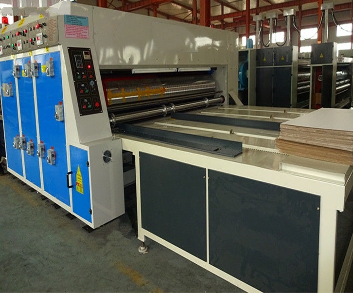

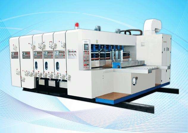

Модель: HYB-420-2500
Автоматический принтер B-Series HUAYU Slotter ( Die Cutter ) Машина
Основные технологические параметры (размер машины может быть разработан на основе клиентов требования)
NO.
параметр
блок
модель
HYB-420-2500
HYB-420-2700
1
Внутренняя ширина
мм
2500
2700
2
Макс. Размер бумаги
мм
1300x2300
1300x2500
3
Макс. Размер печати
мм
1250x2200
1250x2400
4
Интервал кормления размер
мм
1400x2300
1400x2500
5
Макс. Скорость
Шт / мин
120
6
Экономическая скорость
Шт / мин
0-100
7
Возглавляет точность
мм
0,5
8
Стандартная толщина пластины
мм
7,2
9
толщина картона
мм
2-11
10
Мин. Долбежный интервал
мм
165x165x165x165
11
Макс. Глубина Долбежной
мм
320
1. Принятие передовой вакуумной абсорбирующей системы подачи свинцовой кромки со стабильной высокой скоростью, простотой в эксплуатации и высокой точностью.
2. 7-дюймовый цветной сенсорный экран, предустановленные 200 групповых заказов, заказы, ввод нулевого порядка, синхронный нуль, автоматическая / ручная настройка фазы, управление параметрами, вверх и вниз по пластине, авто / полуавтоматический красками, автоматическим отображением производства и скорости и установкой количества.
3. Все приводные ролики использовали высококачественные стальные материалы, твердое хромирование и поверхность, обработанную притиркой. Приводные шестерни используют высококачественную легированную сталь, после термообработки и притирки
4. Интервал всех роликов регулируется высокоточным управлением. С тремя дисковыми сиденьями, удобными и быстрыми.
5. Моторизованная электрическая цифровая регулировка осевого и вертикального перемещения сиденья ножа и высоты картонной коробки.
6. Система компенсации разности скоростей оборудована блоком высечки Die, аксиально конъюнктивное перемещение мягкого роликового типа кулачка составляет 40 мм, равномерный износ и подтягивание крышки резинки, экономия затрат
7. Подходит для гофрированного картона 3/5/7, а также E гофрированного картона
  1. Принятие передовых систем подачи передней кромки, со стабильной высокой скоростью, простотой в эксплуатации и высокой точностью.
  2. Центробежный вентилятор (7.5KW), управляющая переменная частота возбуждения для вакуумного нагнетательного вентилятора для увеличения и снижения всасывания вакуума, чтобы соответствовать различным размерам картона.
  3. Левый и правый дефлектор электрически регулируется с приводом от винта. Правый бар имеет функцию пневматической шлепка.
  4. Имеет интервальное устройство подачи бумаги. (Непрерывная или интервал подача не является обязательной). Удобной для увеличения картонной печати размера
  5. 7-дюймовый цветной сенсорный экран, предварительно установить 200 групповых заказов, запросы заказа, вход нулевого порядка, синхронный ноль, автоматический / ручной регулировки фазы, управление параметрами, вверх и вниз пластины, автоматический / полуавтоматический красочного, автоматическое отображение производства и скорости, и установка величин.
  6. Переплетение переключателя с прорезать блок, осуществляет SCRAM, прекратить подачу или повторную подачу, вперед и обратный Jog. Больше человечества
  7. Назад -paper держатель рамы с электрически регулировки, который управляется сжатым воздухом двигателя, удобным и быстрым.
  8. Оснащенный щеточное устройство, чтобы в достаточной степени исключить пыль и отходы, а также посторонние вещества на поверхности печати и улучшить качество печати.
блок фидера
  1. С супер качество объекта стальной пластины, чтобы сбалансировать выравнивания и хром. Стабильную работу и высокую скорость.
  2. Нулевая линия была оборудована на поверхность ролика, удобный для подвешивания пластины.
  3. Ось храповика катушка с запирание устройства. Пластина легко меняется
  4. Педаль управления по часовой стрелке и против часовой стрелки. Быстро фиксации и снятия пластины
  5. Пресс разрыв Печати принять санации устройства типа улитка колеса, регулируемый гаечный ключ, циферблат шкалы дисплея с диапазоном от 0 ---- 11мм
  6. Валик Использование прецизионных Anilox механической обработке высокого качества бесшовных стальных труб, с динамической регулировкой уравновешивания. Поверхность шлифуют. И гальваническое покрытие твердым хромом?
  7. Фаза печати применяется PLC и трогательный экран управления и электрические цифровая регулировки с 360 градусов (в обеих бегущих и остановятся статусов).
  8. Авто-ноль устройство, обеспечивающее равномерное регулировать машины и уменьшить отходы при помощи 1 картона для испытания.
  9. Пневматический рифленой ролик автоматического подъема / опускание устройства и свободно вращающееся устройство. В то время подачи бумаги очищенный на песочнице ролик будет снижен для зацепления с печатной формой, и будет подниматься и отсоединяется от печатной формы таким образом, чтобы защитить его при остановке подачи бумаги. While он не печатает ролик будет свободно поворачиваться автоматически, чтобы предотвратить чернила от твердеть.
блок печати
прорезать блок
  1. Моторизованные электрические числовая регулировки осевого и вертикальное перемещение ножа сиденья и высоты коробки
  2. Интервал от долбежную ролика регулируются высокоточной коробкой червяка с диапазоном 0-11mm. Регулировка Spanner, циферблат шкалы
  3. дисплей с 3 диска ручки сиденья, удобный и быстрый.
  4. Разработанный с планетарной зубчатой передачей структурой, расширяющая жизнь шестерни.
  5. Долбежная фаза применяется PLC и трогательное управление экраном и электрические цифровая регулировки с 360 градусов (в обеих бегущих и остановить статусы) .Phase нуля устройство принимается
  6. Одиночная ось и двойной нож с прорезями, высота регулировка применяется электрической регулируются внутренней структурой редуктора таким образом, что смазочное масло не легко коробки загрязнения. Защита от столкновений, чтобы отрегулировать высоту коробки которая может защитить машину
  7. Уникальный очиститель устройства чип-типа для бумажных обрезков, удобство эксплуатации.
блок Slotter
  1. Резиновая подушка валик для резки и механизм ремонта. Резиновые туалетная могут быть использованы повторно, который могут сохранить используя цену значительно
  2. Разница скорости от устройства настройки принимается, что может автоматически регулировать скорость вращения резинового валика, так что высечки коробки имеет точно такую же форму, как форма штампа
  3. Аксиально конъюнкт перемещение мягкого валика типа кулачка 40мм, равномерный износ, поднять занятие крышки камеди, за исключением цены.
  4. Регулировки давления регулируется высокоточным коробкой червяка, С 3 диска ручки сиденья, удобный и быстрый.
  5. Разработанный с планетарной конструкцией зубчатой передачи. Увеличение срока службы редуктора.
  6. Высечки фаза применяется PLC и трогательный экран управления и электрическая цифровая регулировка с 360 градусов (как работают и стоп)
  7. Верхний ролик: бесшовные стальные трубы с 4 колец подач динамической балансировкой регулируется с устойчивой работой поверхности грунта и гальваническое покрытием твердым хромом, Используя точность нижнего ролика механической обработку высокого качества бесшовных стальные трубы, динамическую балансировку, установленную с устойчивой работой .. . поверхность грунта и гальваническое покрытие твердым хромом
