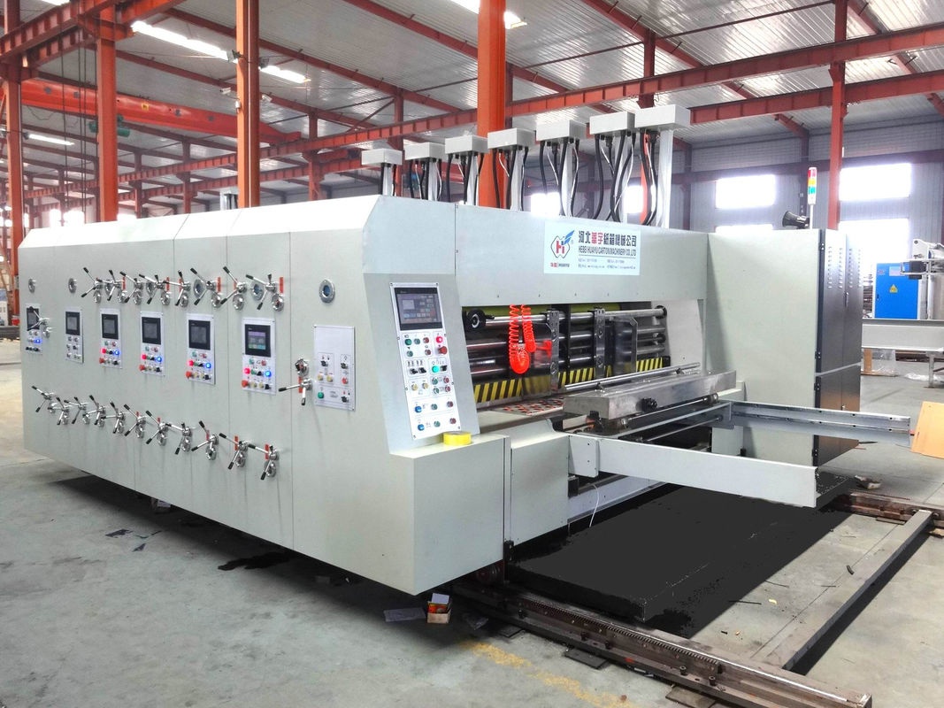

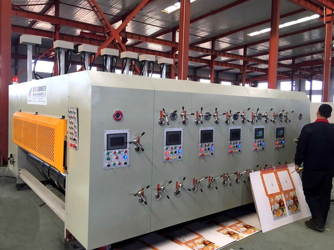

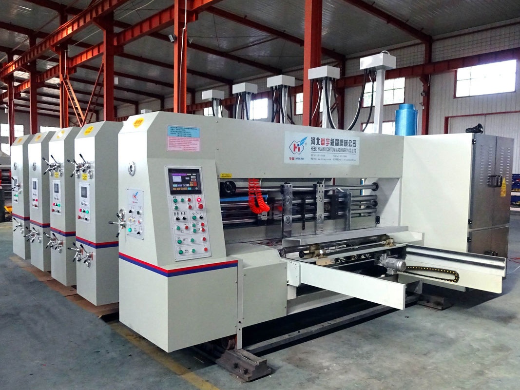

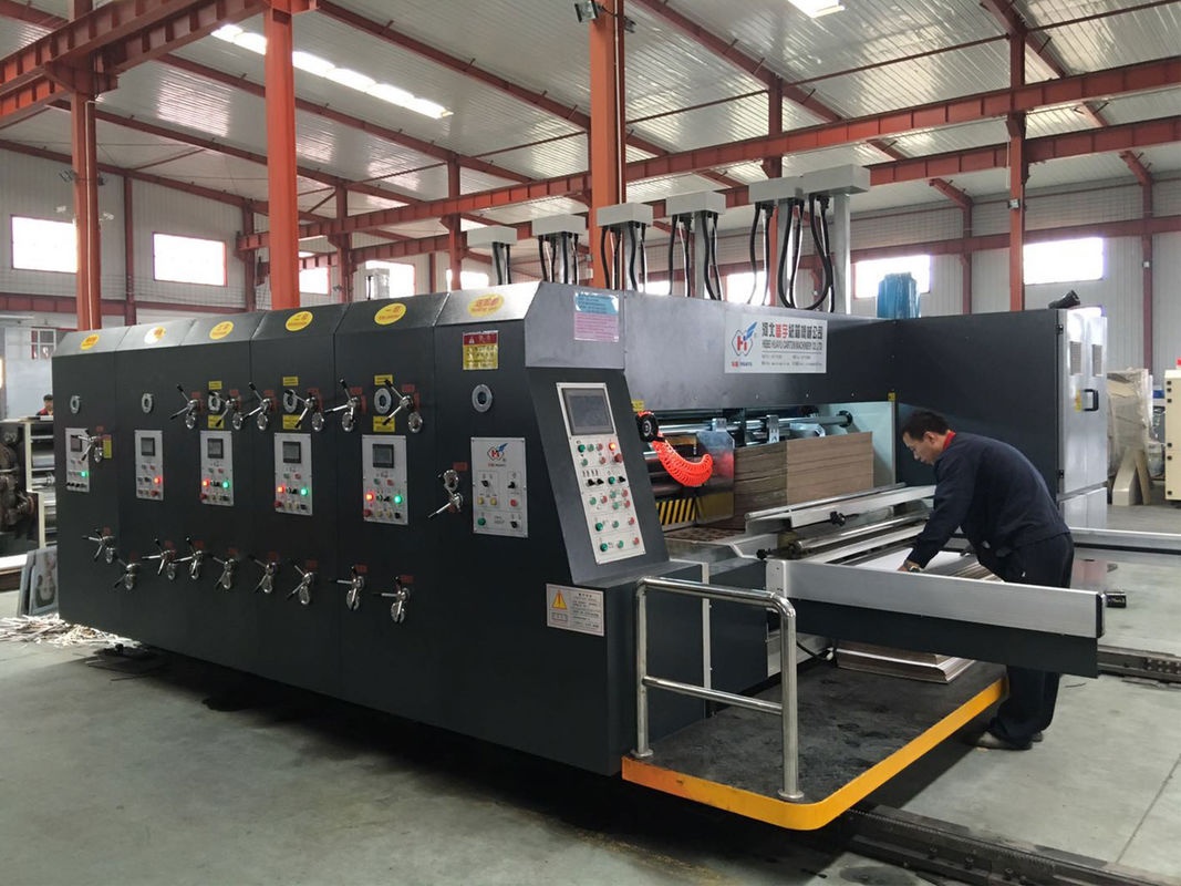

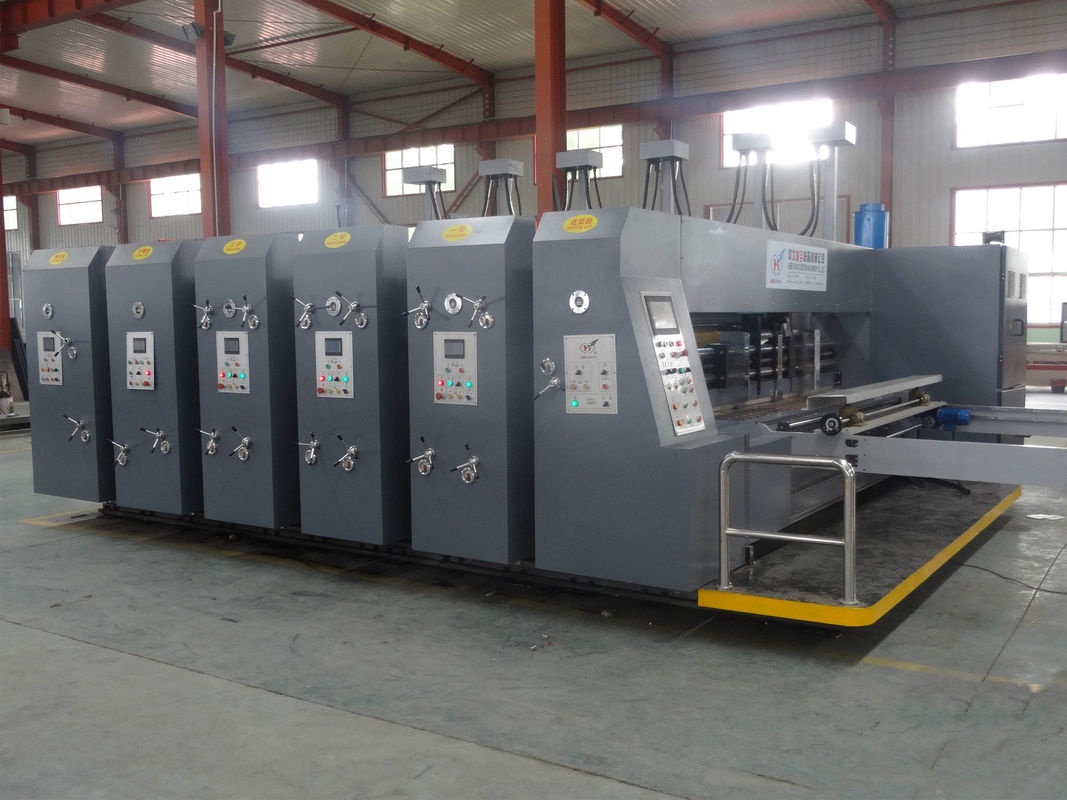

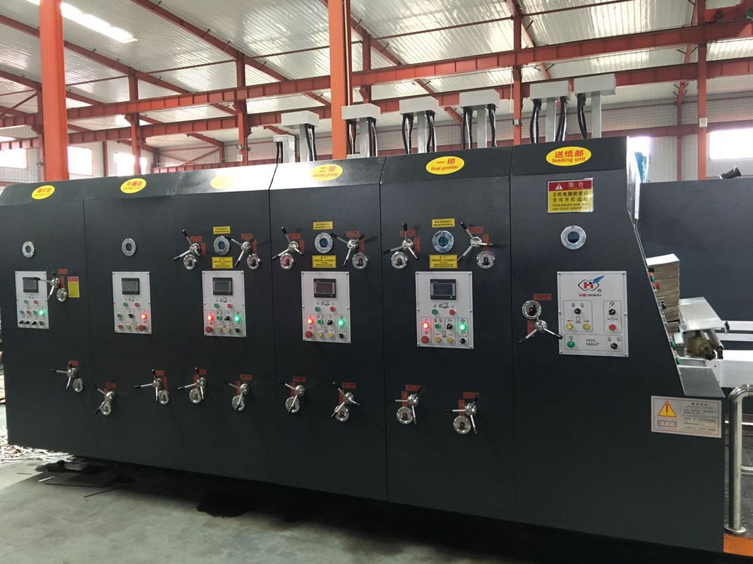

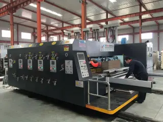

Линия по производству картона, печати и высечкиМодель: HYB-420-2500Автоматический принтер B-Series HUAYU Slotter ( Die Cutter ) МашинаОсновные технологические параметры (размер машины может быть...
ООО<Эльмира>Линия по производству коробок, печати и высечки
Автоматическая гофрированная картонная коробка серии HY-B «фрезерный принтер, слот для высечки» включает в себя блок подачи, блок печати, долбление, блок высечки, одноразовая обработка картонной коробки, распиловка.
Принтер блок сенсорного экрана управления фазой движения. С висящим пальцем. сохранить 999 заказов памяти.
Долбежный блок. Высота картонной коробки компьютеризирована. Длина и ширина коробки моторизованы. Станок для прорезания канавок может выполнять обычную стандартную коробку. Один раз он может выполнять прорезание канавок, сгибание, разрезание и резку лоскутов.
Блок высечки может сделать коробку неправильной формы, установив инструменты для высечки. Инструменты разницы могут производить картонную коробку разного типа. Один раз он также может производить 2 или 3 или более картонной коробке.
1. Принятие передовой вакуумной абсорбирующей системы подачи свинцовой кромки со стабильной высокой скоростью, простотой в эксплуатации и высокой точностью.
2. 7 - дюймовый цветной сенсорный экран, предустановленные 200 групповых заказов, заказы, ввод нулевого порядка, синхронный нуль, автоматическая / ручная настройка фазы, управление параметрами, вверх и вниз по пластине, авто / полуавтоматический красками, автоматическим отображением производства и скорости и установкой количества.
3. Все приводные ролики использовали высококачественные стальные материалы, твердое хромирование и поверхность, обработанную притиркой. Приводные шестерни используют высококачественную легированную сталь, после термообработки и притирки
4. Интервал всех роликов регулируется высокоточным управлением. С тремя дисковыми сиденьями, удобными и быстрыми.
5. Моторизованная электрическая цифровая регулировка осевого и вертикального перемещения сиденья ножа и высоты картонной коробки.
6. Система компенсации разности скоростей оборудована блоком высечки Die, аксиально конъюнктивное перемещение мягкого роликового типа кулачка составляет 40 мм, равномерный износ и подтягивание крышки резинки, экономия затрат
7. Подходит для гофрированного картона 3/5/7, а также E гофрированного картона
Основные технологические параметры (размер машины может быть разработан на основе клиентов требования)
NO. | параметр | блок | модель | |
HYB - 420 - 2500 | HYB - 420 - 2700 | |||
1 | Внутренняя ширина | мм | 2500 | 2700 |
2 | Макс. Размер бумаги | мм | 1300x2300 | 1300x2500 |
3 | Макс. Размер печати | мм | 1250x2200 | 1250x2400 |
4 | Интервал кормления размер | мм | 1400x2300 | 1400x2500 |
5 | Макс. Скорость | Шт / мин | 120 | |
6 | Экономическая скорость | Шт / мин | 0 - 100 | |
7 | Возглавляет точность | мм | 0,5 | |
8 | Стандартная толщина пластины | мм | 7,2 | |
9 | толщина картона | мм | 2 - 11 | |
10 | Мин. Долбежный интервал | мм | 165x165x165x165 | |
11 | Макс. Глубина Долбежной | мм | 320 | |
