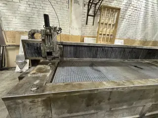

Станок гидроабразивной резки. Италия. 2014 год.Фирма Water jet Corporation srl. 3 Оси.высота Z 200Рабочая зона 3000х2000мм.Габариты станка 4800х2300х2000.Насос мощностью 37 Квт, мультипликаторного...

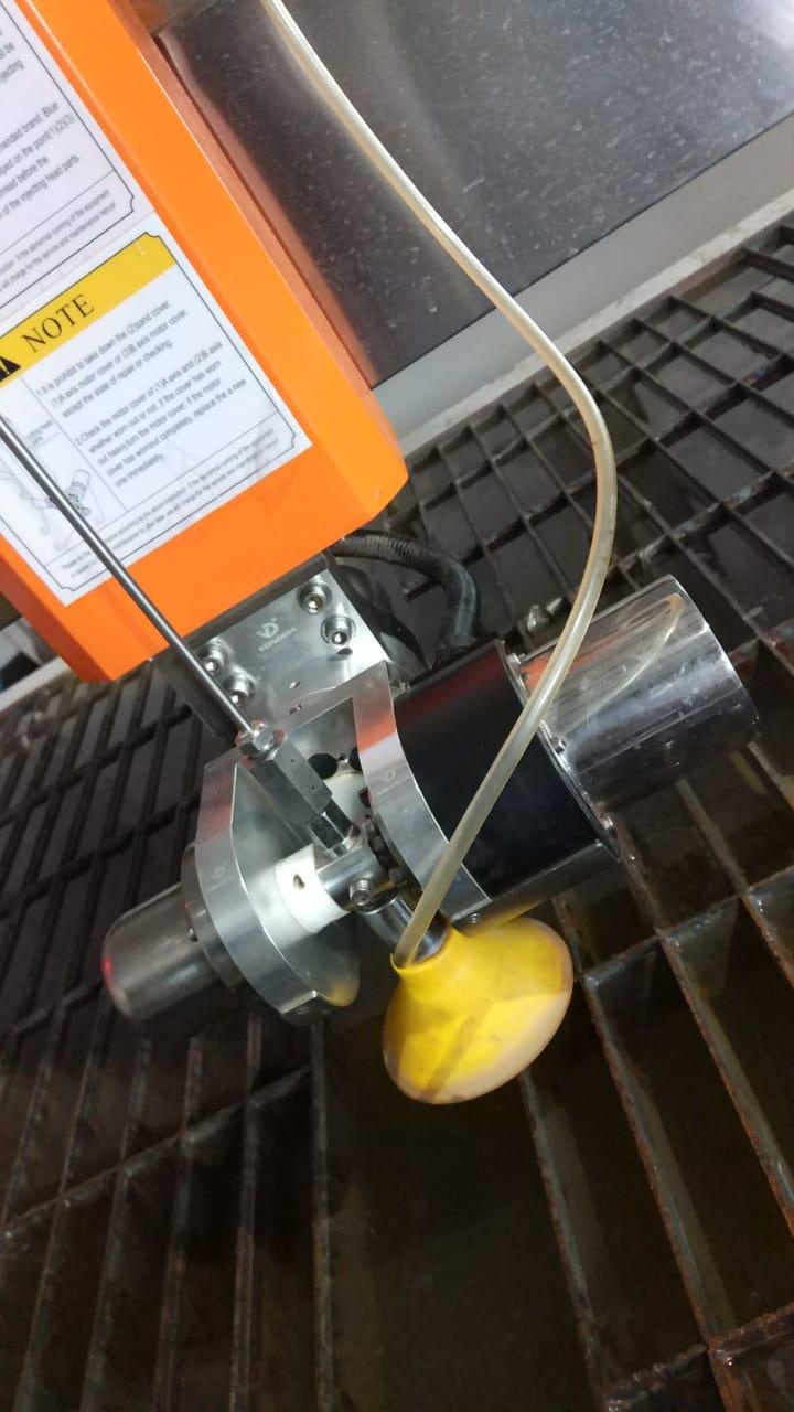

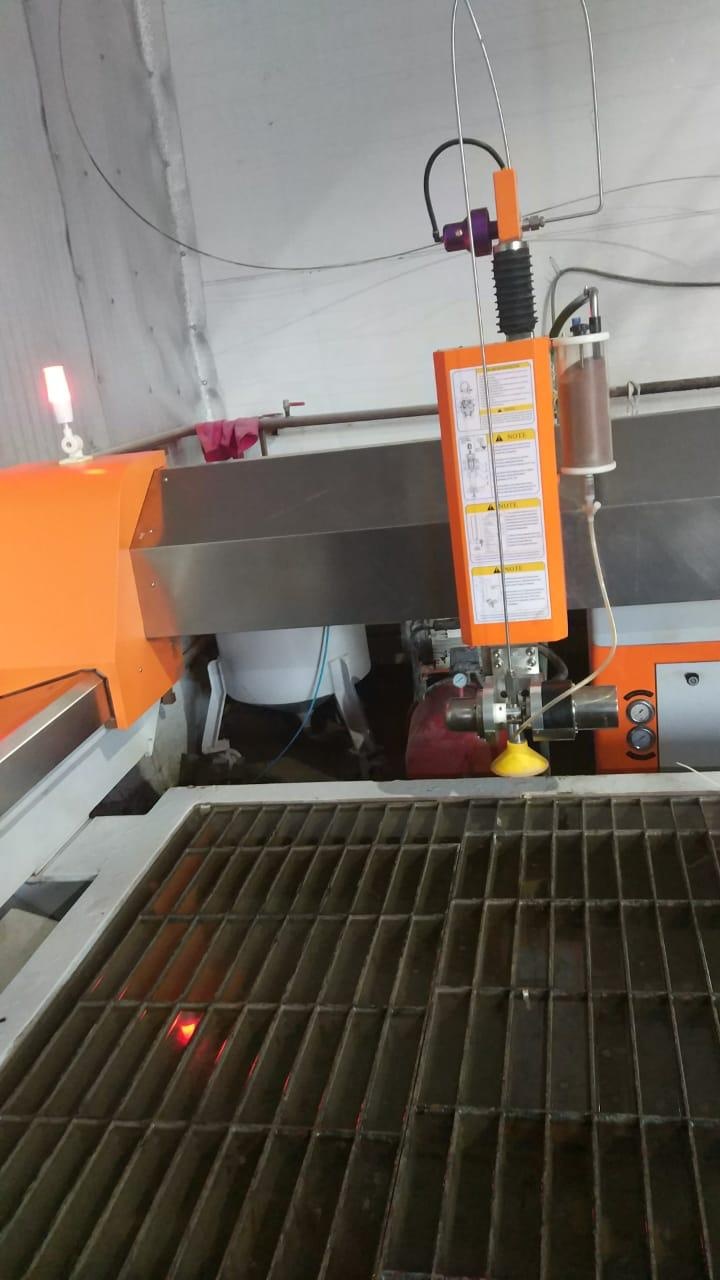

Станок:
1. Тип исполнения: 5-тикоординатный портального типа
2. Зона обработки: 4000 мм × 2000 мм
3. Перемещение по оси Z: до 110-130 мм
4. Дополнительные оси (для 5-ти координат): А и С.
Угол обработки до ±65 градусов
5. Точность управления: ±0.001 мм
6. Точность позиционирования: ±0.001 мм
7. Точность резки: ±0.1 мм
8. Контроль по всем осям, позиционирование, продолжение резки с того же места при сбоях
9. Все элементы защищены кожухами из нержавеющей стали
10. Ванна и решетки рабочего стола имеют регулировку по уровню
11. Сервоприводы и электроника: Япония (YASKAWA)
12. Направляющие и ШВП: Германия.
13. Скорость резки: 0.001-3 м/мин (зависит от типа мате-риала)

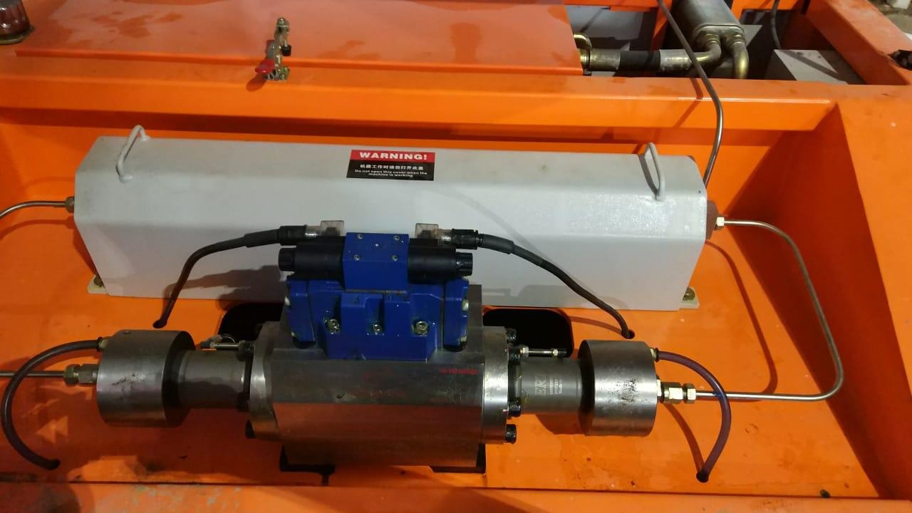

Гидростанция:
1. Электропитание: 240 В/380 В/460 В перем. тока, 50/60Гц
2. Мощность электродвигателя: 37 кВт
3. Давление воды на входе в мультипликатор: 0.2-0.4 МПа
4. Расход воды: 3.7 л/мин
5. Мин/макс расход масла (замкнутая циркуляция):
10-100 л/мин
6. Макс. диаметр сопла: 0.33 мм
7. Макс. давление: 450 МПа (норм. рабочее: 220-380 МПа)
8. Гидравлика: запорная арматура и элементы
гидропривода пр-ва Vickers (США)
9. Системы защиты от утечек, перетечек и скачков давления.
10. Межсервисный интервал: 2000 часов
ПО:
Компьютерная стойка на базе Windows XP.
Рабочее ПО: Автокад + NC Studio (WEIHONG, Тайвань)
Программируемые логические контроллеры компании Omron.
Системы электронной защиты элементов.
