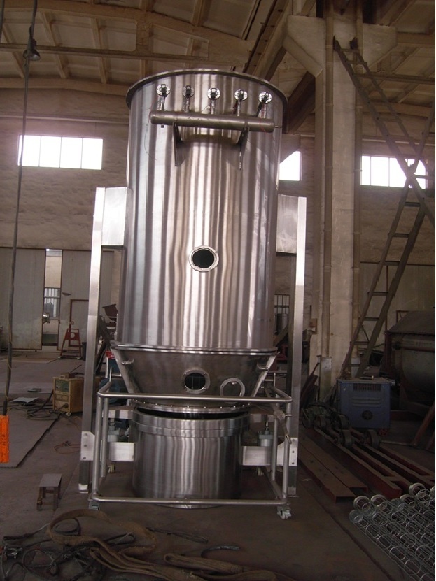

Сушилка в псевдожиженном слое FG-120
Обновлено 11.11.2026 198022

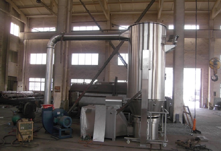

Сушилка с псевдожиженным слоем серии FG - это высокоэффективное сушильное оборудование нового типа, которое соответствует стандартам GMP.
Это оборудование в основном состоит из воздушного фильтра, главного двигателя, отопителя, тележки, воздуховода, вентилятора и т. д. Оно широко используется в медицине, химической, пищевой, пищевой промышленности и т. д.
Применяется для сушки влажных гранул и порошкового материала. В сушилке применен уникальный сферический механизм перемешивания.
Технические характеристики:
Производительность: 80 кг/цикл
Мощность электрического нагревателя: 63 кВт
Мощность вентилятора: 22 кВт
Температура воздуха на входе: 0 - 120 ℃ (регулируемая)
Материал : SS304
Объем бункера: 420 л
Электроника шкафа управления: IP54
Температура продукта после сушки ниже 50 градусов Цельсия
Рукавной фильтр изготовлен из антистатического полиэфирного игольчатого фетра
Масса: около 1350 кг
