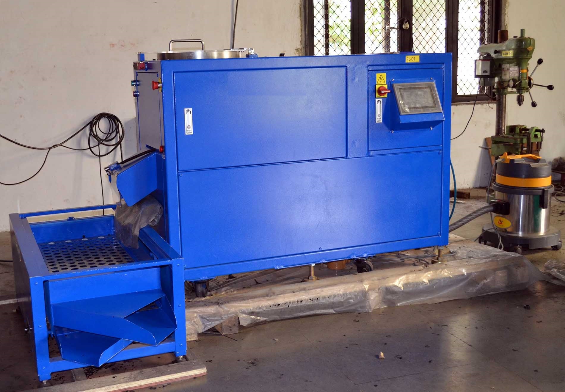

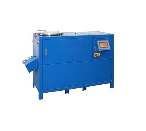

Установка снятия облоя центробежного типа AeroSpin VAC
Обновлено 13.10.2026 199524
Описание:

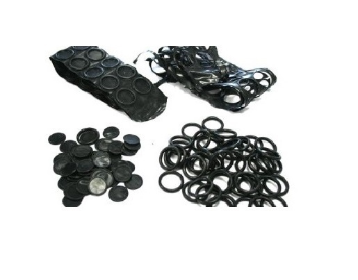

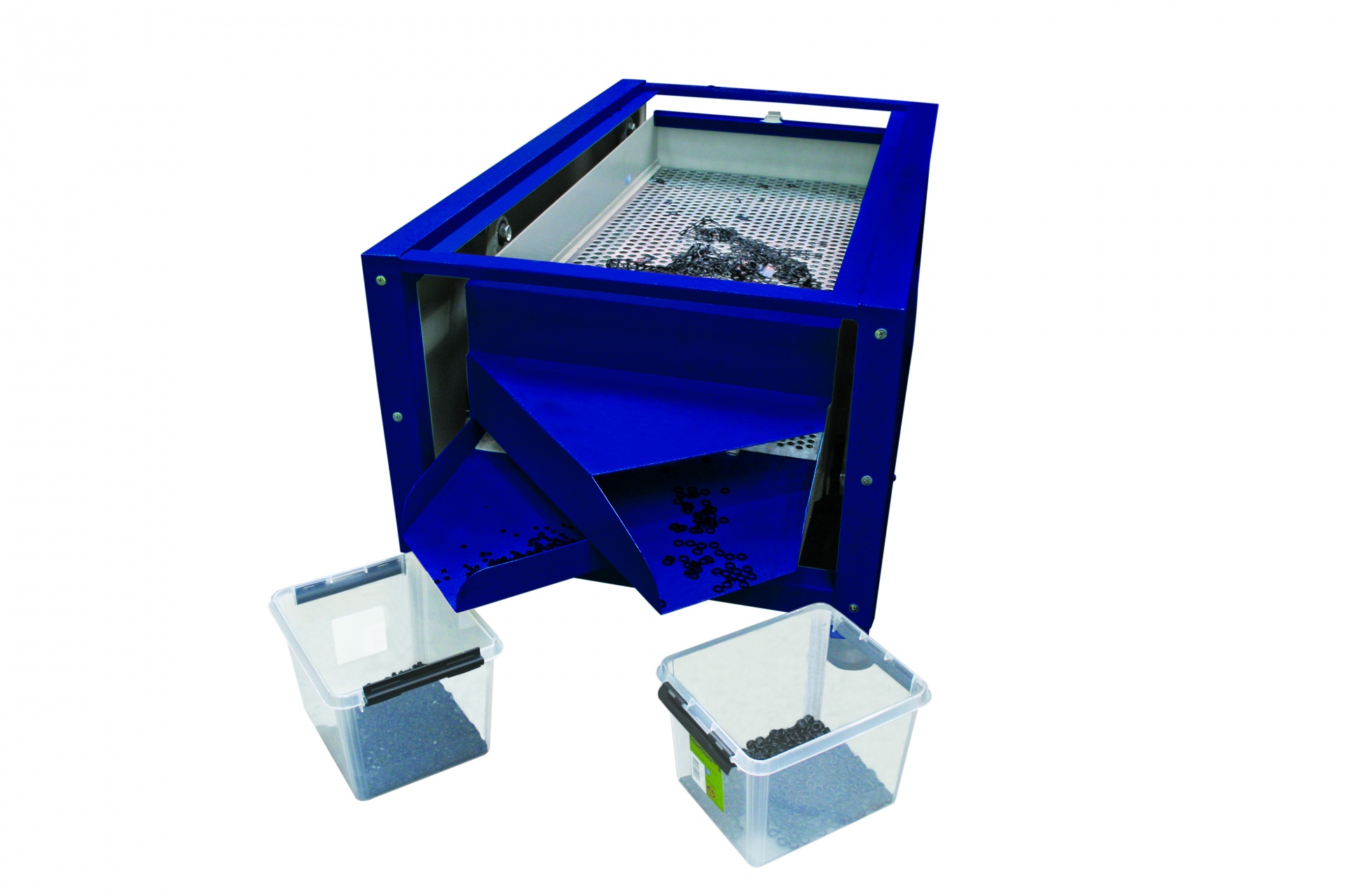

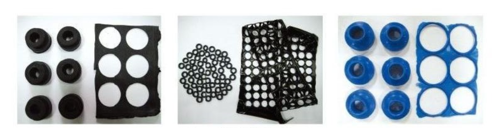

Машина AeroSpin VAC (в комплекте с вибрационным сепаратором) - это простой и малозатратный метод снятия облоя c малых и средних изделий РТИ.
Может использоваться:
1) для однократной операции, где не требуется безупречная обработка изделий;

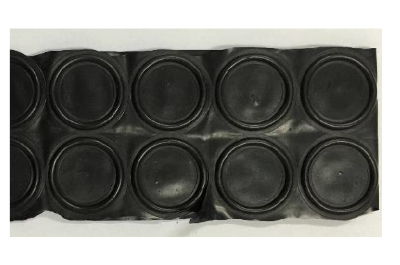

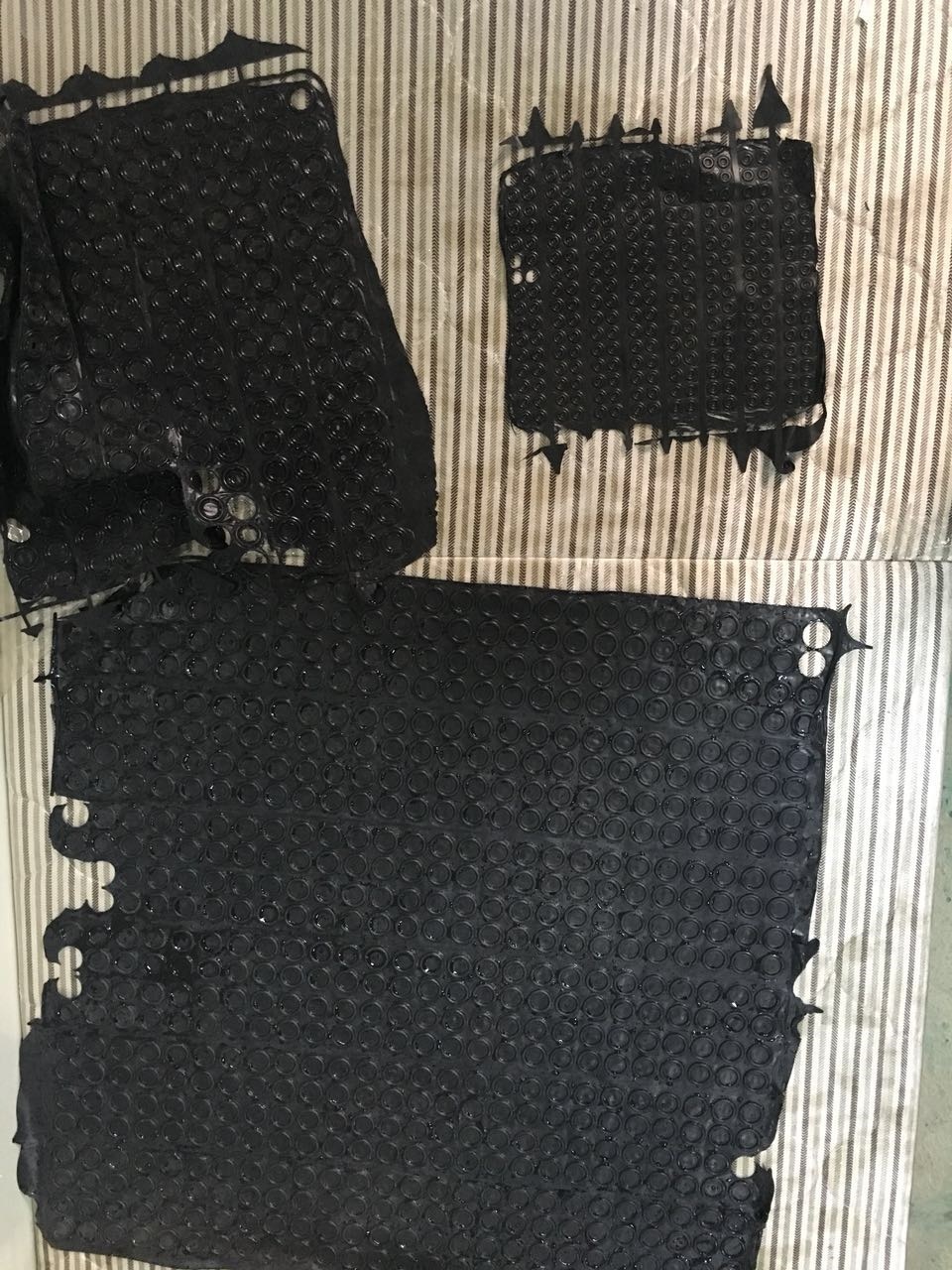

2) для снятия чрезмерного облоя с «ковров» в качестве первой стадии, перед тем, как использовать криогенную дробеметную машину PumaJet или галтовочную PumaCryo.
Особенности:
· Машина удаляет нежелательный облой с поверхности РТИ за короткий период времени (обычно около минуты).
· Преимущество двухэтапного процесса - сокращает время криогенного снятия облоя и количество используемого азота, что ненамного, но сокращает эксплуатационные затраты.
Технические характеристики:
 Емкость - 14 литров (полезный объем 4 литра)
· Максимальная весовая нагрузка - 1 кг.
· Скорость вращения - до 7000 оборотов в минуту
· Регулируемое время цикла
· В комплекте - 7 вакуумных экранирующих пластин для обеспечения гибкости процесса
· Высококачественный ПЛК Omron и инвертор
· Многоязычный цветной интерфейс, расположенный под углом для лучшего обзора
· Сохранение в памяти до 20 технологических устройств
· Звукоизоляция
