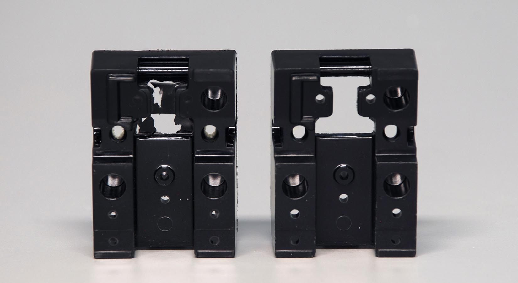

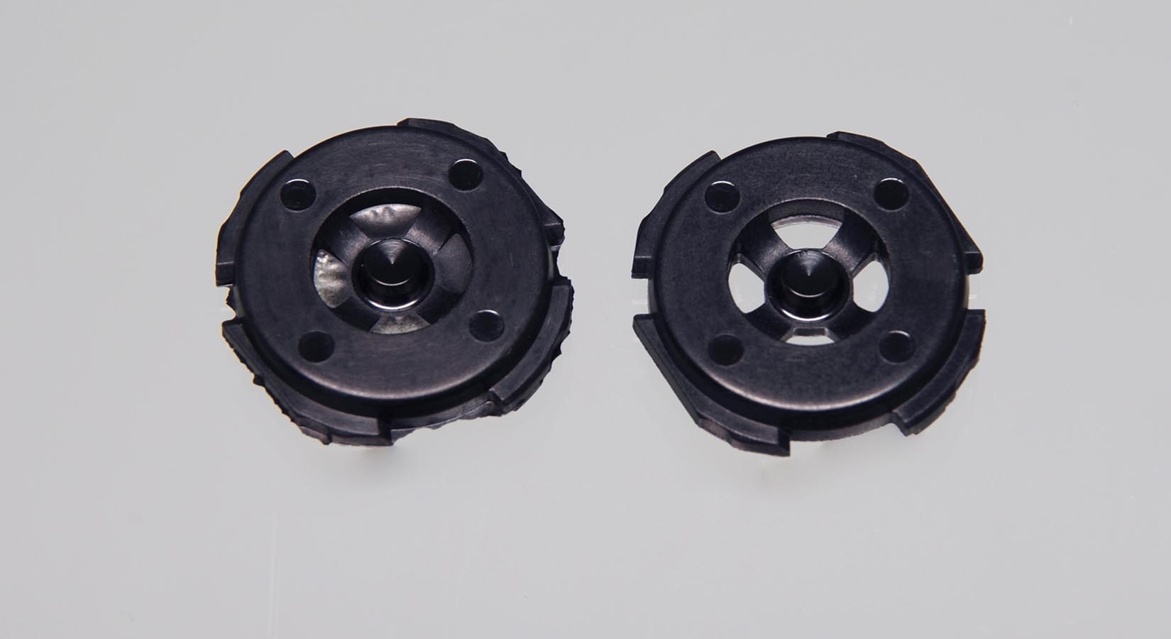

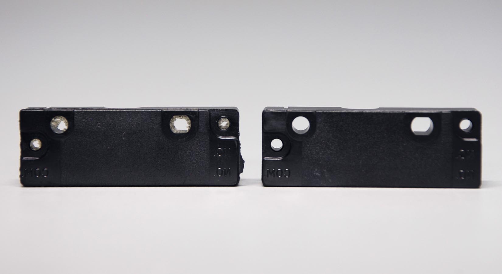

Эффективные дробеструйные камеры для снятия облоя с изделий из пластмасс (реактопластов).
Используются для автоматической струйной обработки мелких деталей больших объемов.

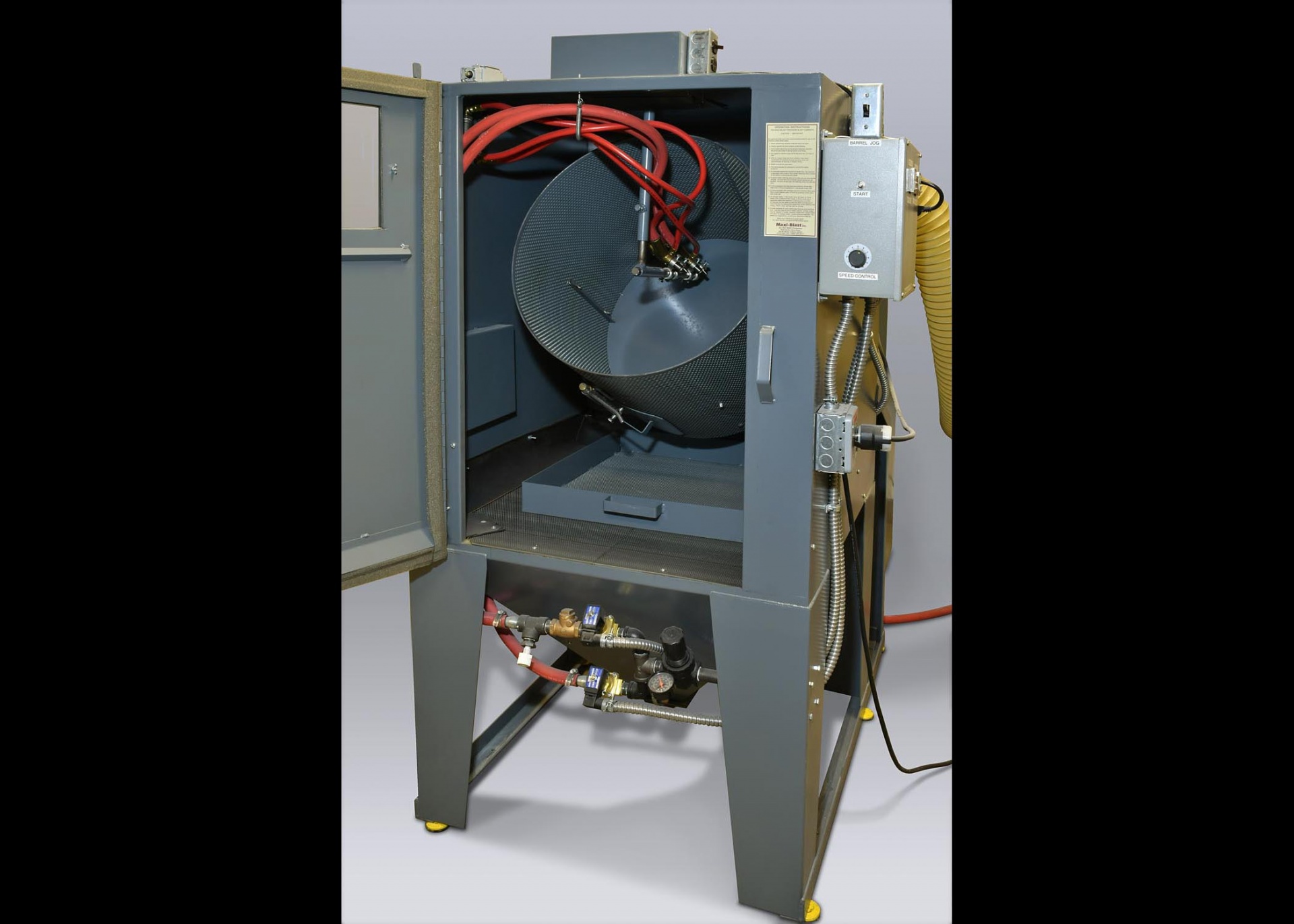

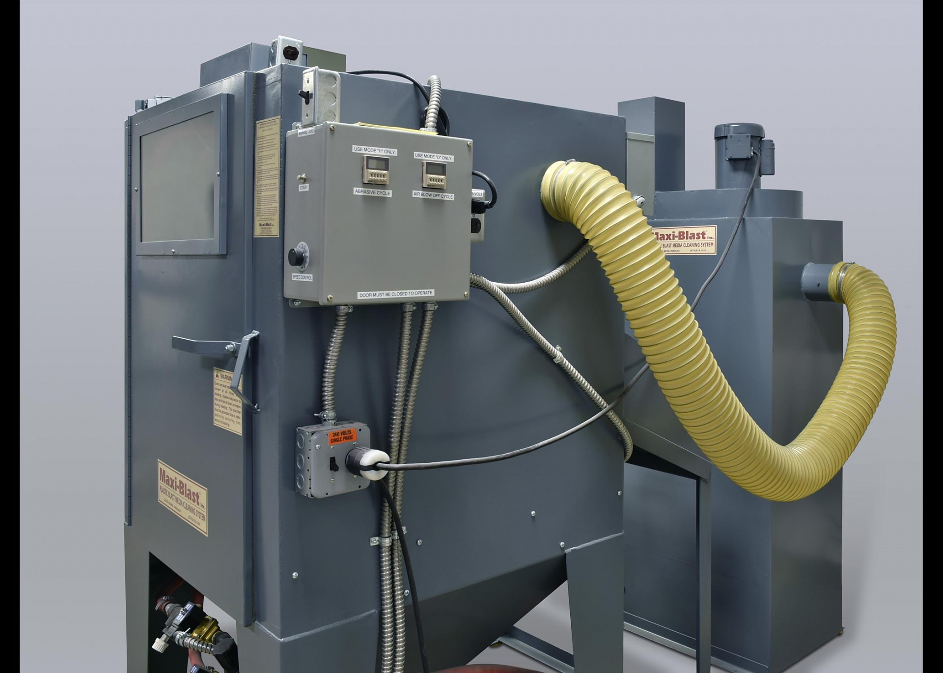

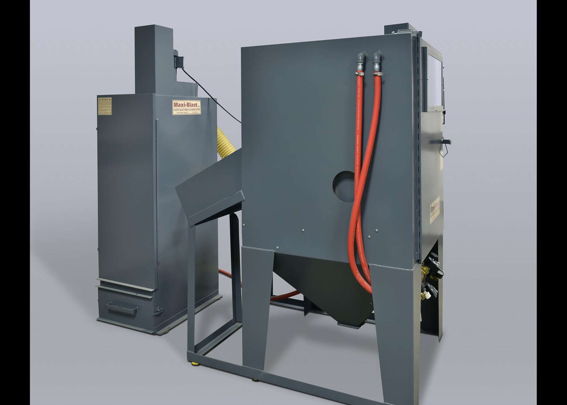

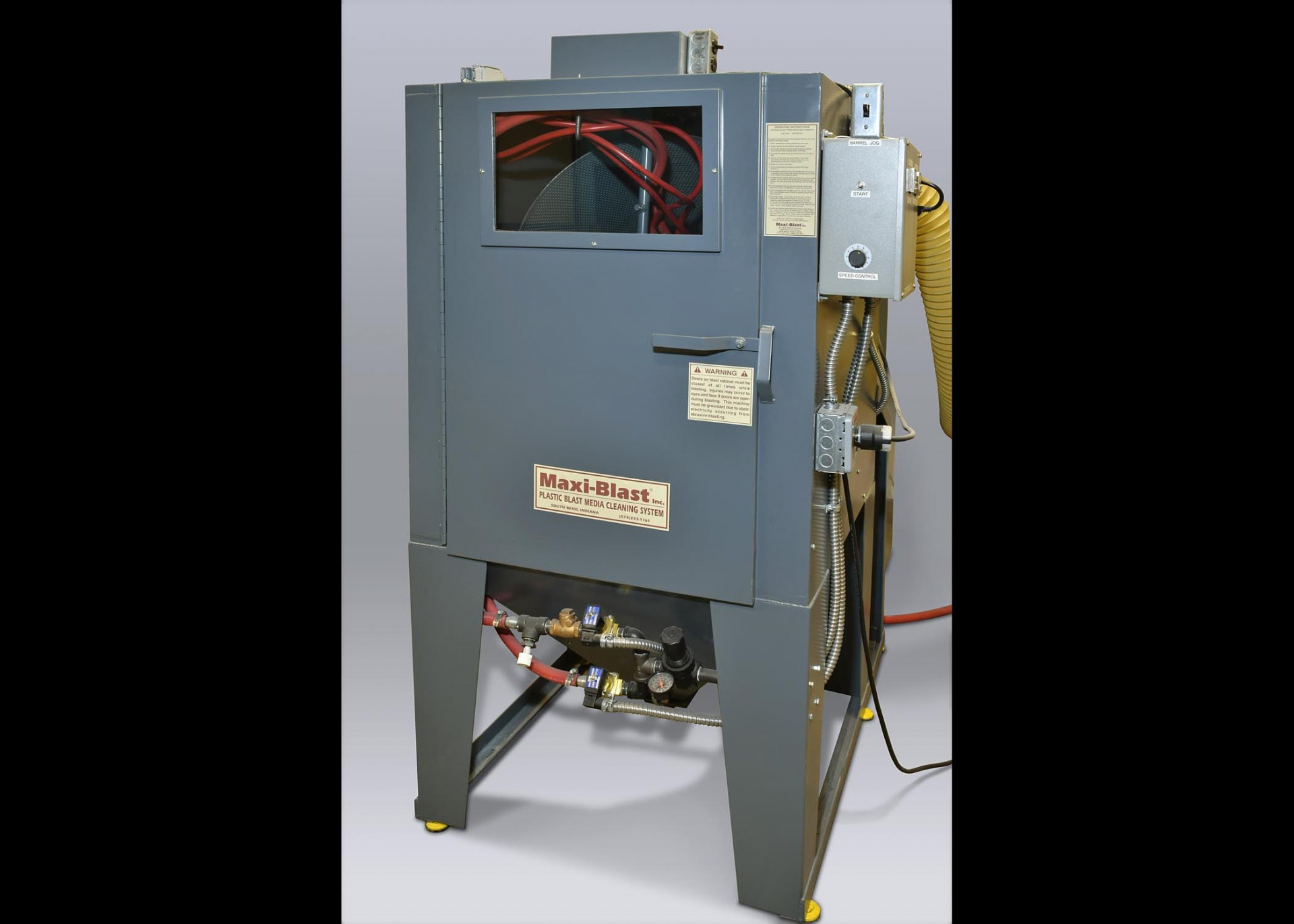

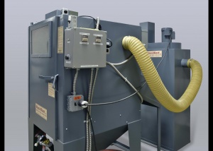

Камера MBT-1412 вмещает до 1/3 кубических футов деталей, в то время как  MBT-2424  вмещает до 2 кубических футов.
Камеры очень просты в эксплуатации.  Загрузите изделия во вращающийся барабан, закройте дверь, установите таймер и включите пылесборник. Барабан вращается с медленной скоростью - 2 об/мин, осторожно подвергая все части струйной обработки пластиковой дробью.
Когда время таймера истекает, барабан останавливается и детали готовы к разгрузке.

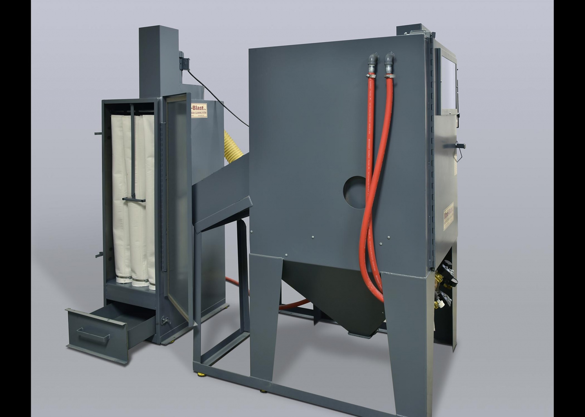

DC/50 для МВТ-1412
DC/100 для МВТ-2424
Полноразмерная дверь
9 трубчатых фильтровальных мешков
Ручной шейкер
Съемный ящик для пыли
Глушитель выхлопа
Мотор 0,5 л.с.
40 кв. Футов площадь фильтра
400 CFM
12 трубчатых фильтровальных мешков
Ручной шейкер
Глушитель выхлопа
1 л.с. мотор
52 кв. Фута площадь фильтра
800 CFM
