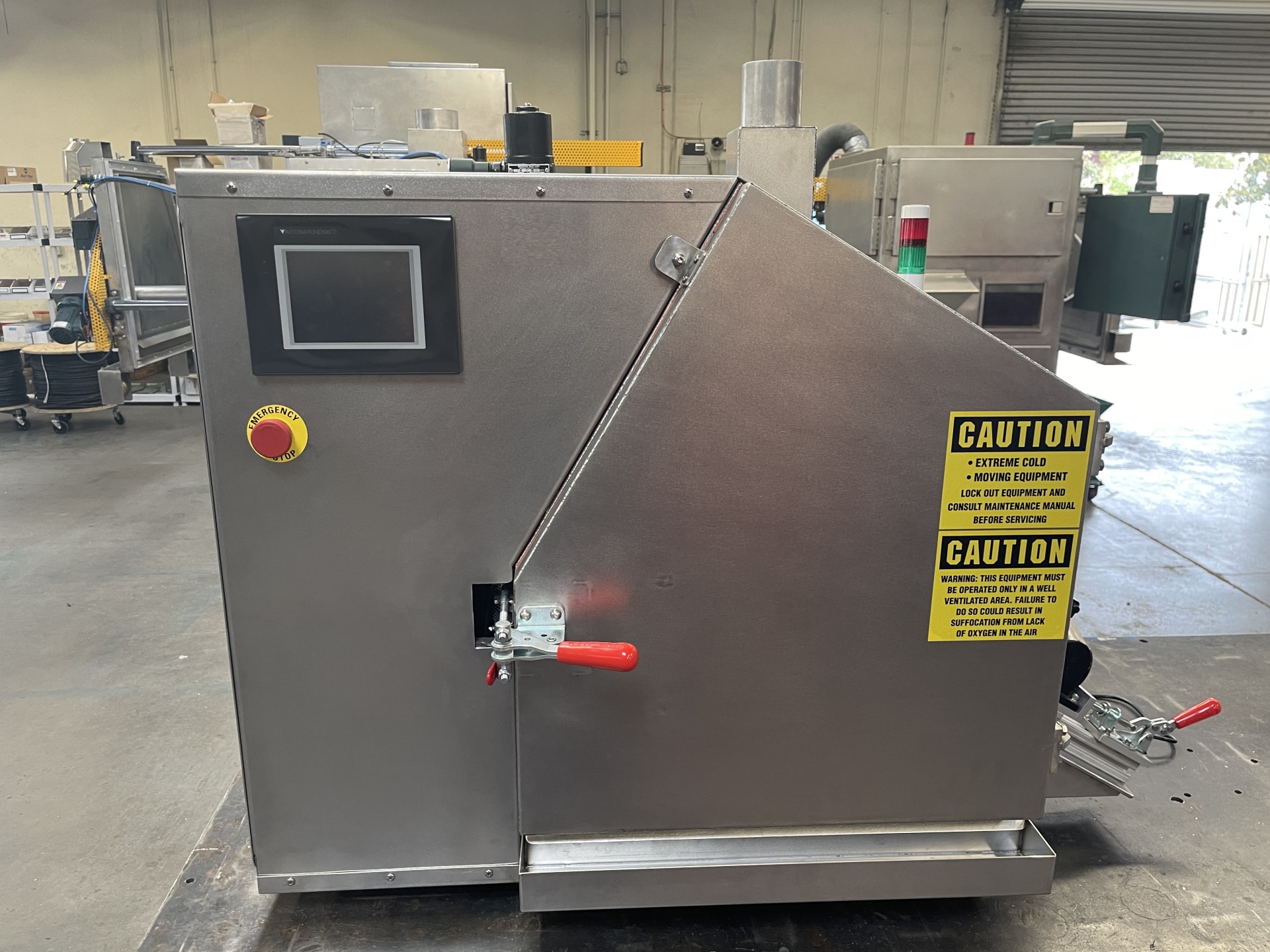

Криогенная установка BABY-BLAST LC-7 предназначена для удаления облоя, заусенцев и выпрессовок с небольших формовых резинотехнических изделий (РТИ).
Идеальна при обработке РТИ диаметром от 5 до 50 мм.
Приницп работы: удаление облоя происходит благодаря комбинации «жидкий азот – поликарбонатная дробь». Воздействие жидкого азота делает облой хрупким и ломким, а «бомбардируемые» при помощи нагнетающей турбины поликарбонатные гранулы, разрушают облой, при этом не повреждая самих изделий.
| № | Параметры | BABY-BLAST LC-7 |
| 1. | Объем барабана (корзины) | 7 л |
| 2. | Полезная загрузка | 1~1.5 л |
| 3. | Рабочая температура | до -130 С |
| 4. | Система подачи дроби | шнековая |
| 5. | Скорость вращения колеса | 3000 – 7000 об/мин |
| 6. | Диаметр колеса | 250 мм |
| 7. | Вращение корзины | 0-48 об/мин |
| 8. | Материал корпуса | нержавеющая сталь SUS 304 |
| 9. | Давление подачи жидкого азота | 5-7 бар (0.5-0.7 МПа) |
| 10. | Сжатый воздух | не требуется |
| 11. | Макс. толщина облоя | 0.1 мм |
| 12. | Макс. высота облоя | 0.2 ~ 0.4 мм |
| 13. | Ф перфорации корзины | 6 мм |
| 14. | Диаметр сепаратора | 500 мм |
| 15. | HMI Touch Screen | 8’’ colour |
| 16. | Потребляемая мощность | 5.5 кВт |
| 17. | Электропитание | 380 В, 50 Гц, 3 фазы |
| 18. | Необходимая площадь | 2500 х 2500 х 2500 |
| 19. | Вес установки | 500 кг |
| 20. | Хладагент | жидкий азот LN2 |
