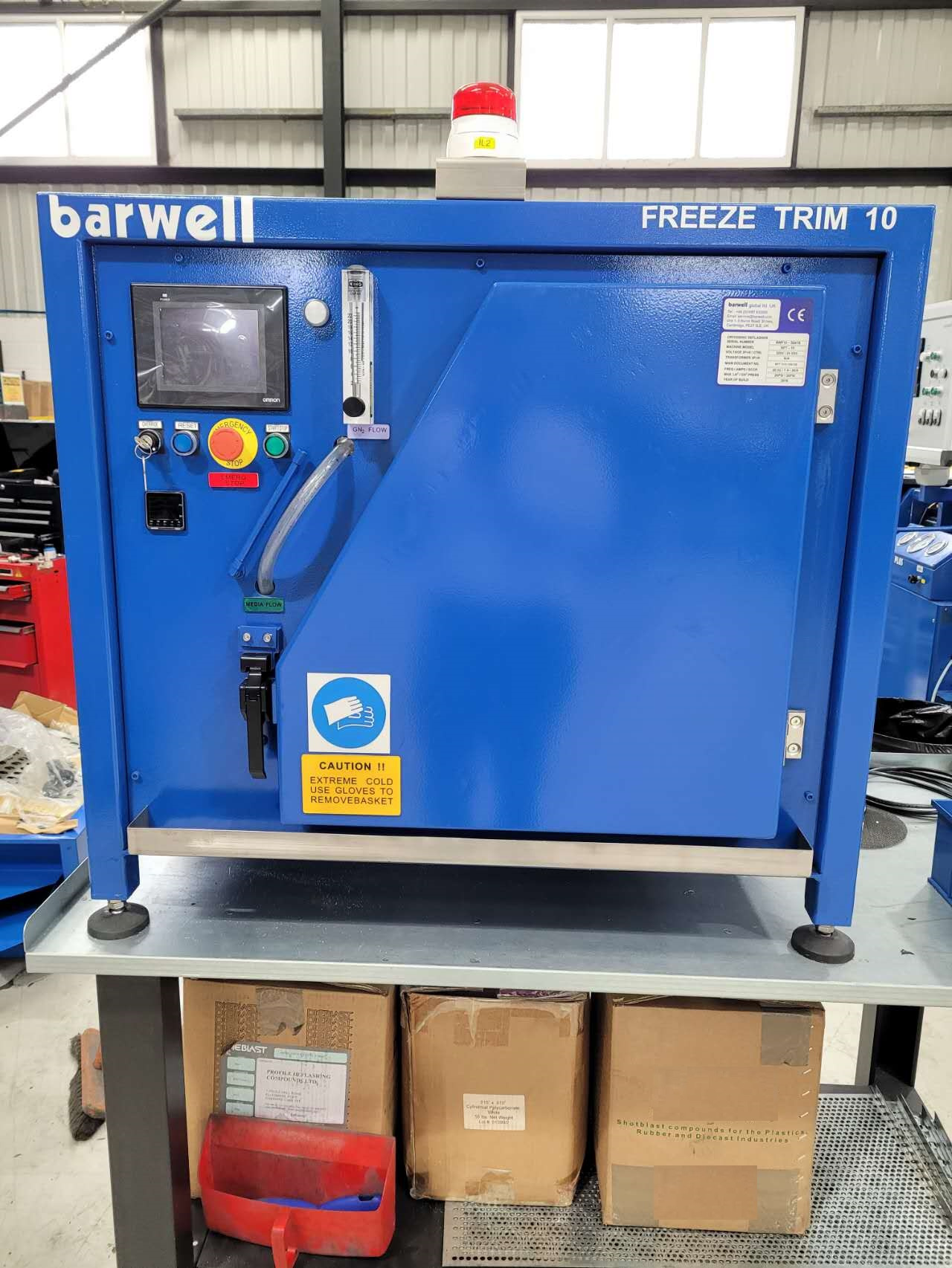

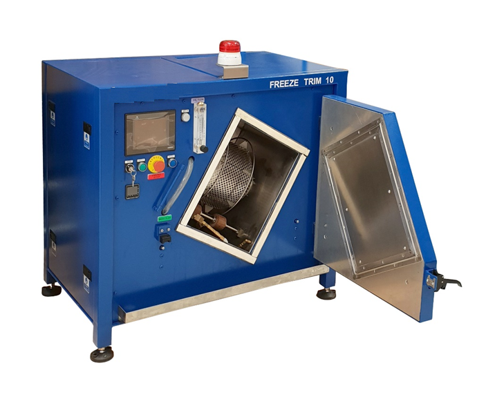

Установка BFT-10 «Barwell Freeze Trim» — очень компактная, предназначена для серийного и мелкосерийного удаления облоя с небольших РТИ в среде жидкого облоя.
Особенно BFT-10 подходит для зачистки мелких колец круглого сечения диаметром от 5 до 50 мм.
Устанавливается на усиленный рабочий стол или тумбу.
Наличие PLC Omron
Скорость вращения нагнеталя дроби — 20 000 об/мин

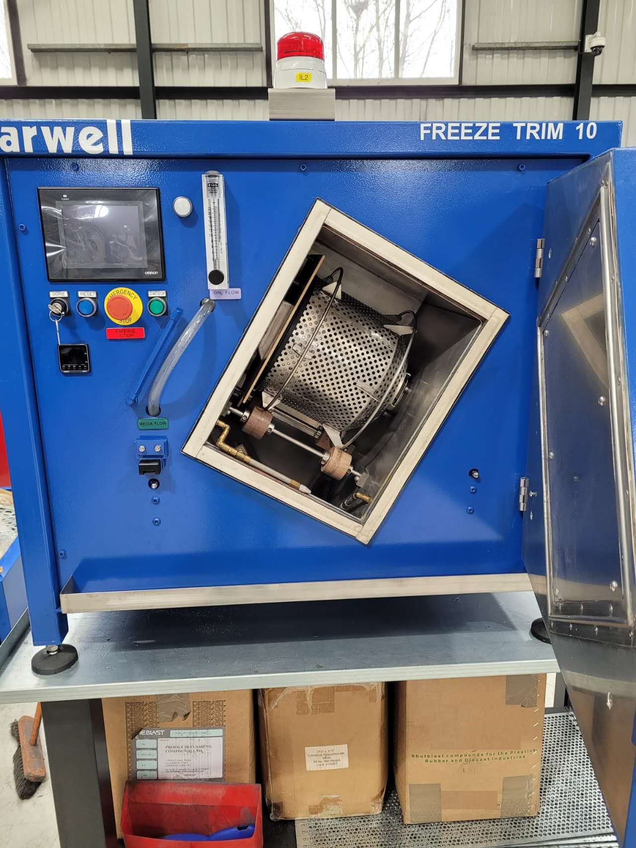

Какработаетсистема?
Литые части помещают в перфорированную корзину из нержавеющей стали, которую затем вставляют в камеру Freeze Trim, корзина механически вращается, подвергая все находящиеся в ней части воздействию среды для обработки. Жидкий азот понижает температуру, замораживая каучук и делая его хрупким. Физические свойства компонентов не страдают в процессе снятия облоя. Уникальная высокоскоростная крыльчатка направляет поликарбонатную дробь (гранулы) во вращающуюся корзину, перемещаясь с высокой скоростью, маленькие гранулы полностью удаляют хрупкий слой заусенцев, оставляя высококачественную форму без облоя.
ТЕХНИЧЕСКИЕ ХАРАКТЕРИСТИКИ
Объем барабана – 10 л (опционально 14 л)
Полезная загрузка – 2~3 л (в зависимости от геометрии изделий)
Макс. рабочая температура — до -120 град.
Диаметр корзины – 25 х 25 см
Диаметр перфорации – 6 мм (стандартно), возможны иные диаметры по согласованию.
Скорость вращения нагнетателя – 20 000 об/мин
Мощность – 2 кВт
Электропитание: 220 В, 50 Гц, 3 фазы
Габариты (Д х Ш х В): 1000 х 900 х 1045 мм
Вес установки: 300 кг
