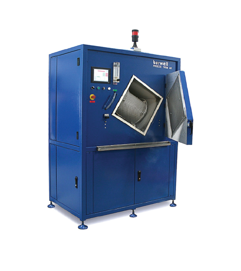

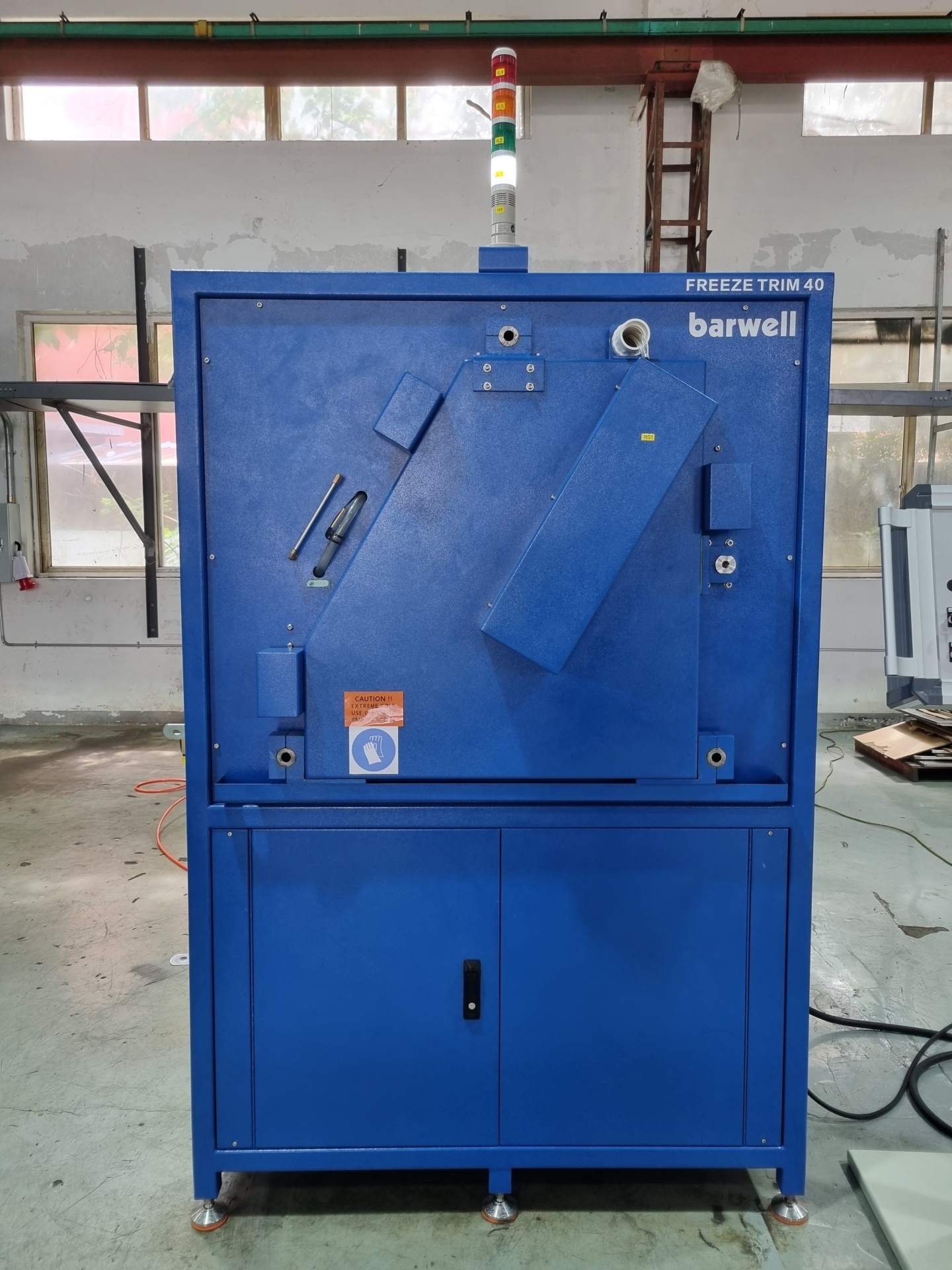

BFT-20 и BFT-40 — компактные криогенные установки, предназначенные для мелко- и среднесерийного удаления облоя с РТИ в среде жидкого облоя.
Модель BFT-20 — имеет съемную корзину объемом 20 л и полезной загрузкой 3…5 л.
Модель BFT-40 — имеет съемную корзину объемом 35 л и полезной загрузкой 8…10 л.
Наличие PLC Omron
Наличие вибрационного сепаратора (для очистки и рекуперации дроби)
Скорость вращения нагнеталя дроби — 20 000 об/мин
Какработаетсистема?

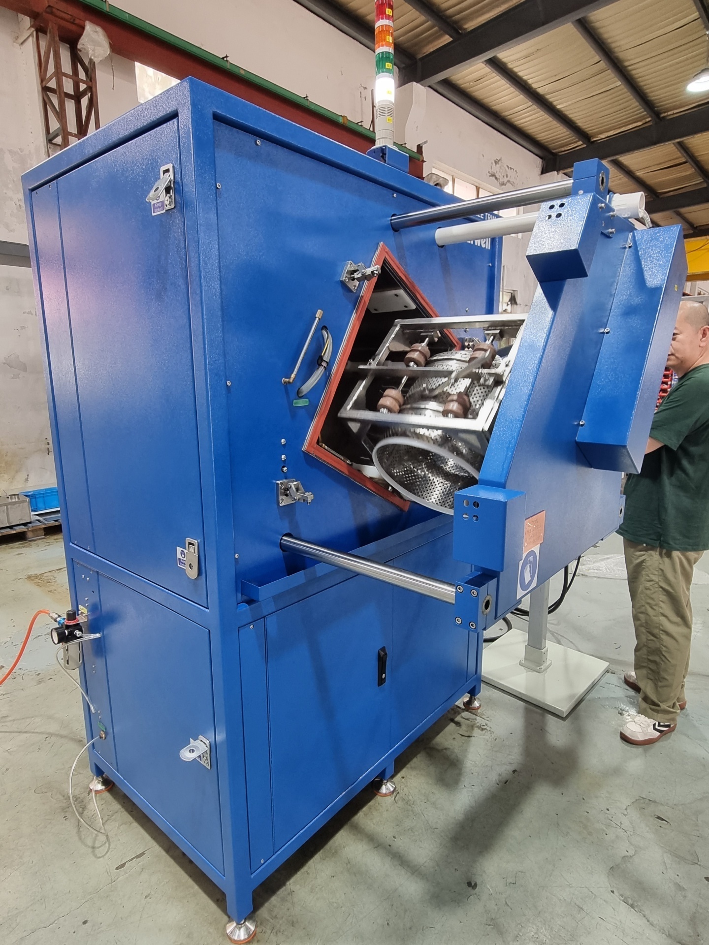

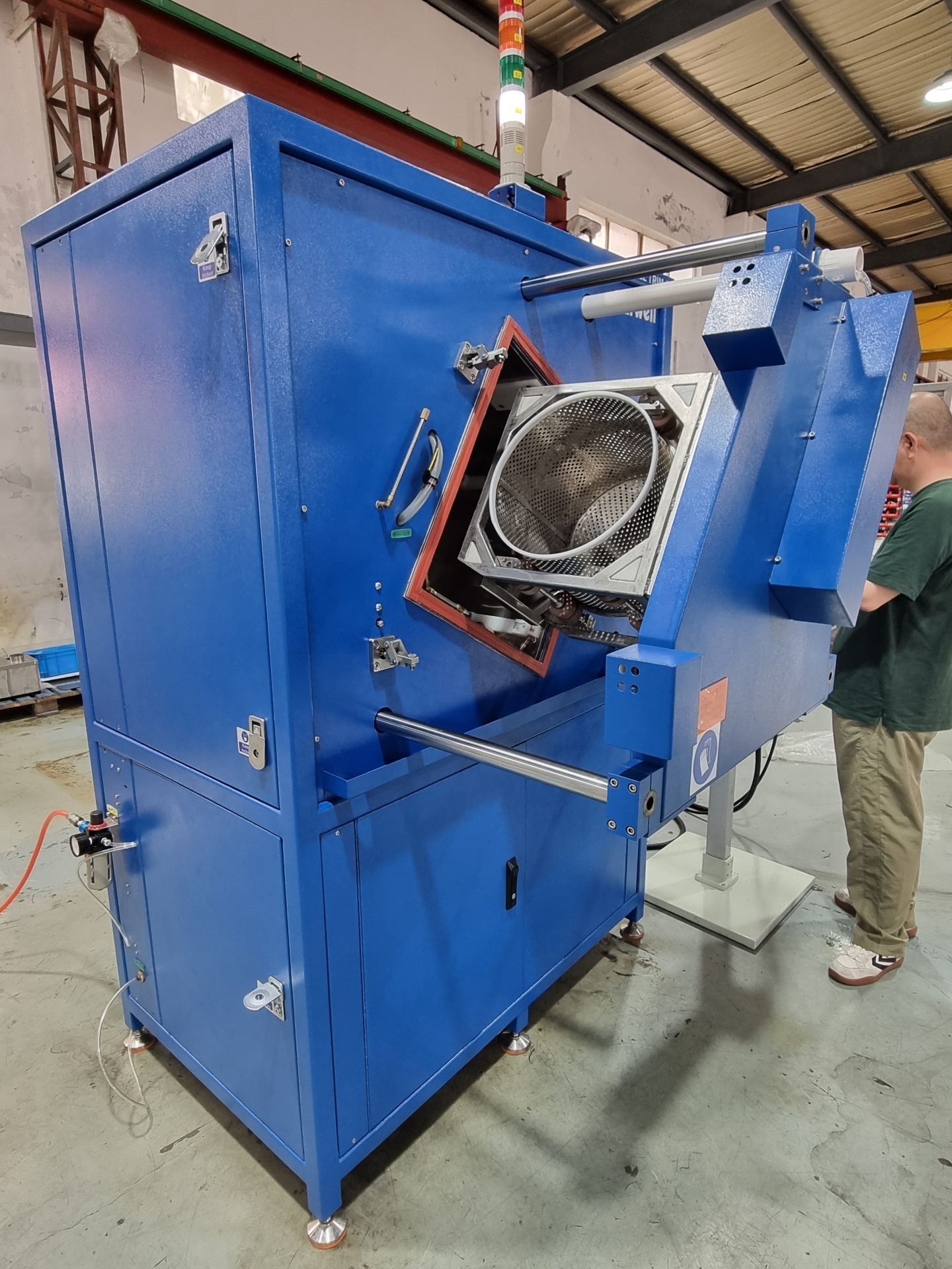

Литые части помещают в перфорированную корзину из нержавеющей стали, которую затем вставляют в камеру Freeze Trim, корзина механически вращается, подвергая все находящиеся в ней части воздействию среды для обработки. Жидкий азот понижает температуру, замораживая каучук и делая его хрупким. Физические свойства компонентов не страдают в процессе снятия облоя. Уникальная высокоскоростная крыльчатка направляет поликарбонатную дробь (гранулы) во вращающуюся корзину, перемещаясь с высокой скоростью, маленькие гранулы полностью удаляют хрупкий слой заусенцев, оставляя высококачественную форму без облоя.
ТЕХНИЧЕСКИЕ ХАРАКТЕРИСТИКИ
ПараметрыBFT-20BFT-40
Объем барабана20 л35 л
Полезная загрузка3 ~ 5 л8 ~ 10 л
Макс. рабочая температурадо -120 град.
Диаметр корзины300 х 300 мм330 х 400 мм
Диаметр перфорации6 мм (стандартно)
*возможны иные диаметры по согласованию
Скорость вращения нагнетателя20 000 об/мин
Мощность3 кВт
Электропитание380 В, 50 Гц, 3 фазы
Габариты (Д х Ш х В):1340 х 1185 х 2080 мм
Вес установки600 кг650 кг
