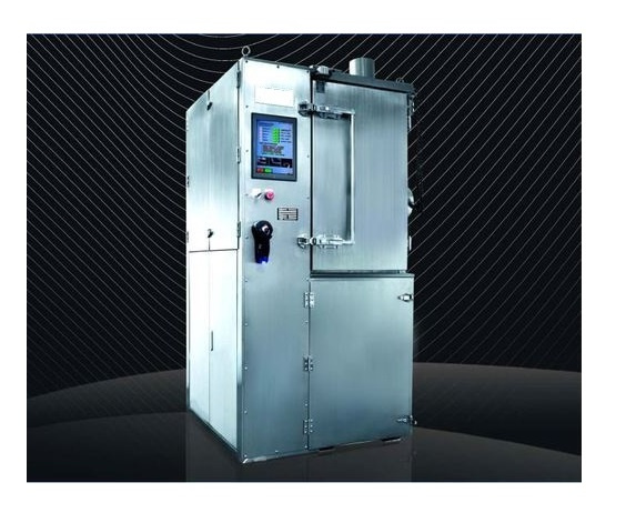

Установка для удаления облоя с РТИ.
Исполнение – кабинетного типа.
Тип — криогенная, дробеструйная.
Дробь — пластиковая.
Серийность — мелкая, средняя и крупная.
Изготавливается в Китае по лицензии японской компании Showa Denki. Установка предназначена для удаления облоя с резинотехнических изделий в среде жидкого азота.
Принцип работы:
Удаление облоя с РТИ происходит благодаря  комбинации «жидкий азот – поликарбонатная дробь».  Воздействие жидкого азота делает облой хрупким и ломким, а «бомбардируемые» при помощи нагнетающей турбины поликарбонатные гранулы  разрушают  облой, при этом не повреждая сами изделия.
Особенности:
Установка «CRYO-SHOTBLASTER» — благодаря своей универсальности, неприхотливости и бюджетной цене, является самой популярной нашей моделью.
Подходит для криогенной зачистки различных формовых РТИ из разных типов резины, а также силикона. Обрабатываемые изделия: кольца круглого сечения, колпачки, втулки, различные уплотнительные изделия, патрубки, проходки, итд.

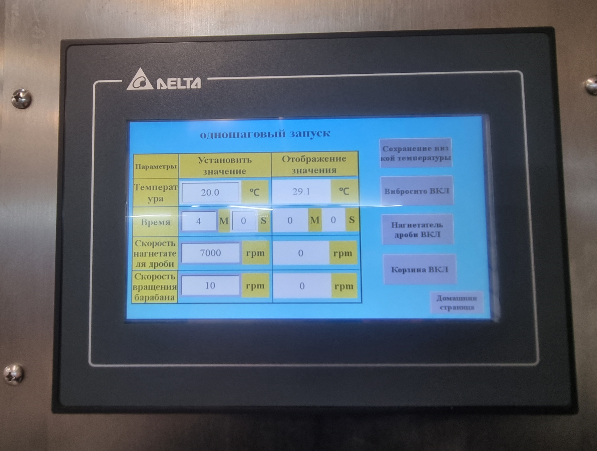

Благодаря надежному PLC контроллеру «DELTA» возможно управление такими параметрами, как: температура, продолжительность цикла, скорость вращение корзины, скорость турбины-нагнетателя дроби, вибросито, создавать и сохранять программы под каждое изделие (память до 2000 программ).
